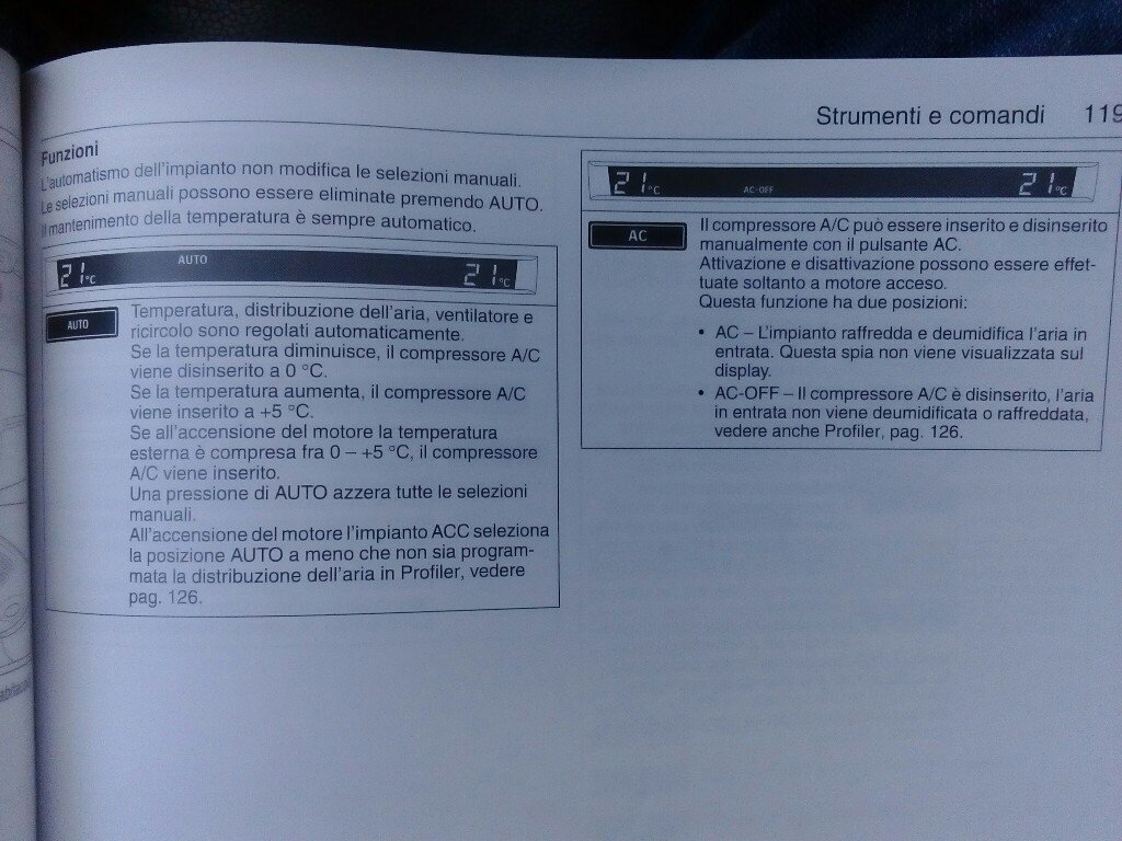

Re: 9-3 sport seden 2.2 tid anno 2004 accensione e spegnimento aria condizionata
Inviato: venerdì 6 aprile 2018, 9:57
da mds
non so se la 2004 è come la mia restyling, sulla mia quando la luce del bottone è accesa AC è spenta, entra solo aria da fuori, quando luce del bottone è spenta AC è accesa
Inviato: venerdì 6 aprile 2018, 19:56
da Francesco bravi
Grazie allora penso che la mia ac nn funziona possibili cause ???oltre alla ricarica che nn serve xke gas c'è ne
Inviato: sabato 7 aprile 2018, 9:31
da Gho57
Quando appare ac-off ovviamente è spenta. Se premi quel pulsante di nuovo oppure su auto si accende. Fai presto a controllare imposti la temp minima e senti l’aria
