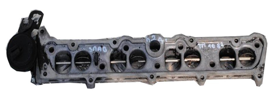

Salve, nel collettore d'asirazine ci sono delle alette chiamate farfalle.sicuranente sono incrostate e bisogna pulirle/cambiarle.Per quanto riguarda la turbina, basta montare il manometro e provare l'auto se la pressione varia quando il motore non rende é quella. Spero di essere d'aiuto.Alberto ex responsabile concessionaria saab

GheSo, la domanda é riferita alle alette? Oppure al fatto che si incrostano?
Re: Problemi Saab 9.3 tid 125cv 2.2 2004
Inviato: mercoledì 19 settembre 2018, 12:10
da GheSo
Era riferito alle alette
Ma ho visto la risposta
Grazie
