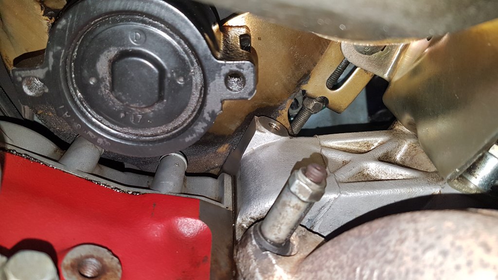

Buona sera a tutti vi allego la foto di dove giù la gocciaper quello che si può vedere....

Intanto complimenti per il bel vano motore..
pulitissimo. È un motore rifatto?c’è un cedimento della guarnizione dello scarico, me è stata già cambiata? Sembra nuova.
La gocciolina d’plio è stata ripulita?
A me sembra bellissimo quel motore

Ciao buona serata ,grazie ,nn so se è stata rifatta io la ho acquistata a luglio,si la gocciolina l ho ripulita, però quando la macchina è calda si vede venire giù un poco di olio proprio da lì dove c è quella filettatura in ottone...

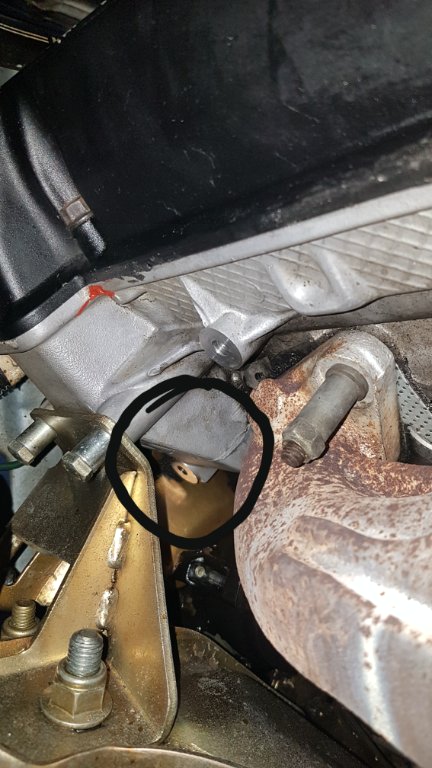

vi mando altre foto...
- 20190121_175036.jpg (150.73 KiB) Visto 11483 volte
- 20190121_175220.jpg (169.77 KiB) Visto 11483 volte

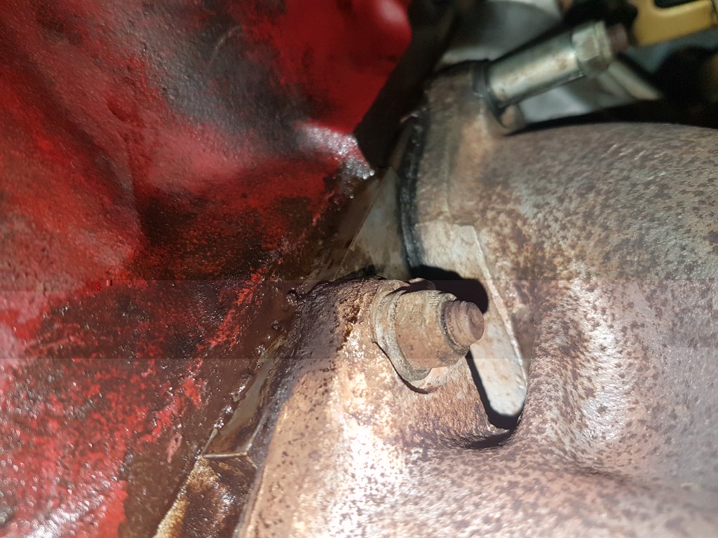

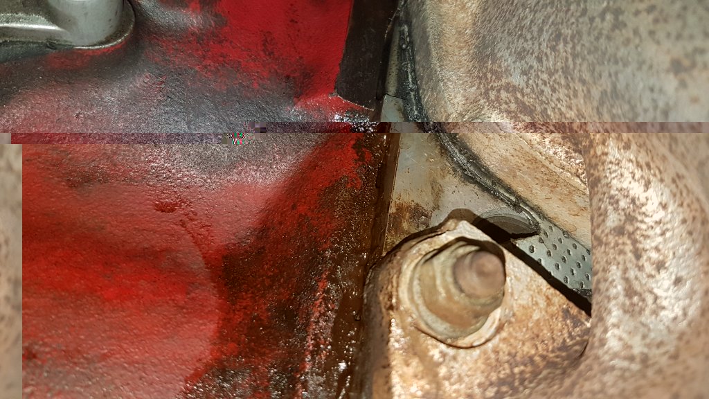

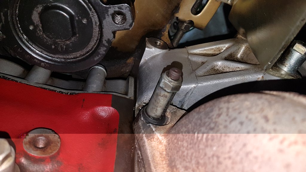

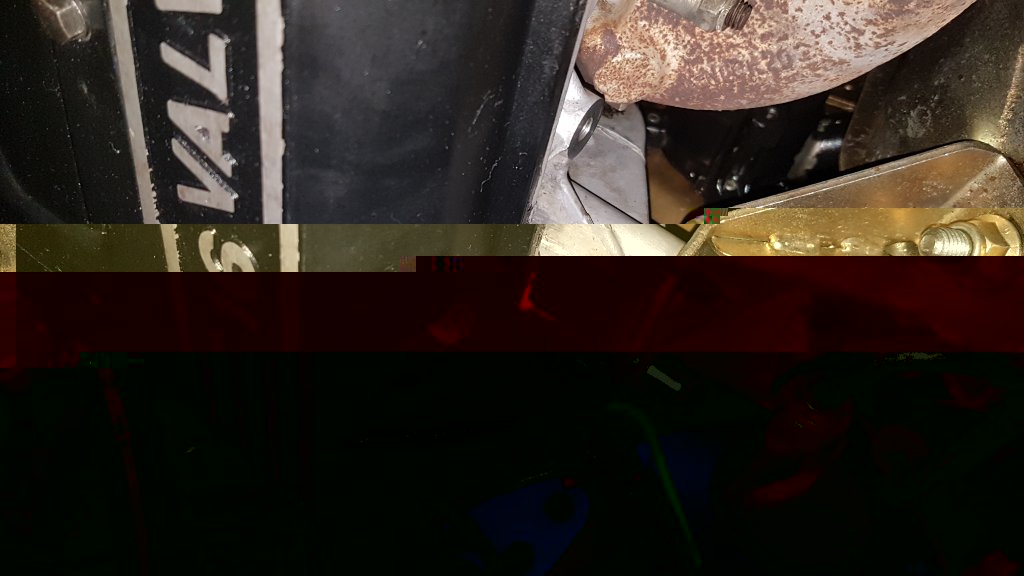

anche queste..
- 20190121_171305.jpg (118.83 KiB) Visto 11482 volte
- 20190121_172427.jpg (76.86 KiB) Visto 11482 volte
- 20190121_171116.jpg (105.9 KiB) Visto 11482 volte
- 20190121_171219.jpg (132.75 KiB) Visto 11482 volte
- Messaggi: 13809
Re: saab 900 trafilaggio olio testata
Che sia la guarnizione di quel tappo a perdere?
4161162
Tappo
7563042
Prova a dare un'cchiata in giro
4161162
Tappo
7563042
