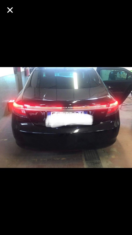

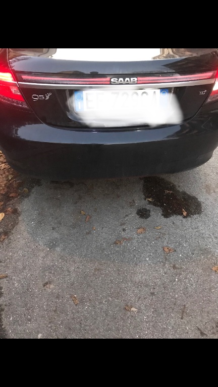

Rispolvero il post perché ci tengo a ringraziare Roberto che ieri si è preso tempo per far tornare a splendere la mia led bar. Roberto è una persona davvero gentile e onesta e ha dimostrato grande professionalità nella sostituzione e grande umanità nel venirmi incontro a causa di miei problemi di salute.
Grazie Mille e alla prossima :)
Prima:
Dopo:
