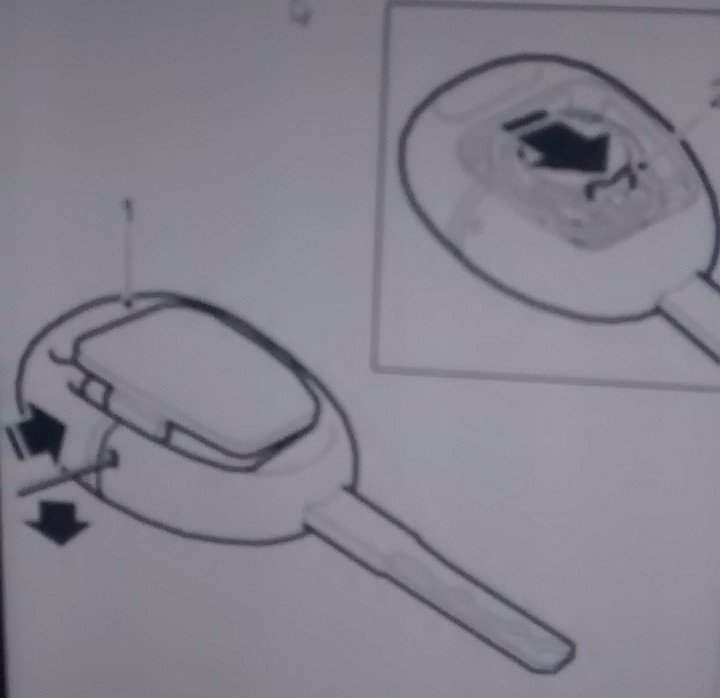

Ciao, ho controllato sul WIS (Workshop Information System) e in occasione della sostituzione della batteria, è previsto solo la regolazione di orario e data nella radio e la taratura del climatizzatore (avviando il motore e premendo i tasti Auto e Ricircolo finchè viene visualizzato il messaggio "ACC: TARATURA INIZIATA ". La taratura dura circa 20 sec.)
Per il telecomando non dice niente...però, potresti tentare la procedura come se avessi sostituito anche la pila nel telecomando. Toglierei ed inserirei la pila (se pensi che non sia scarica se no sostituiscila per sicurezza), premi il pulsante di sblocco come minimo 4 volte per sincronizzare il telecomando con la centralina TWICE. A sincronizzazione avvenuta dovrebbero lampeggiare gli indicatori di direzione.
Per togliere il coperchietto del telecomando serve un piccolo cacciavite e premere verso l'interno/basso come in foto

Per togliere il coperchietto del telecomando serve un piccolo cacciavite e premere verso l'interno/basso come in fotoIMG_20200312_102316.jpg
Ciao, ho provato a cambiare prima la batteria e non ha funzionato (ma almeno mi trovo la batteria nuova) invece ha funzionato quando ho premuto 4 volte il tasto per aprire. Ti ringrazio
