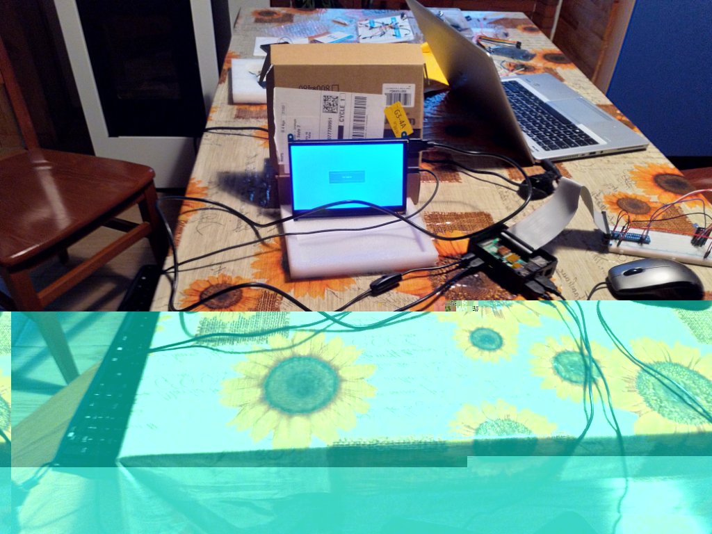

1-> Raspberry PI 4 con 4 gb di ram (include già WiFi, 2 Hdmi 4K, Bluetoot, 2 usb 2.0 e 2 usb 3.0)
2-> Uno schermo Touchscreen (al momento avevo preso il 7 pollici ma è troppo grande e dovrò ripiegare su un 5 pollici)

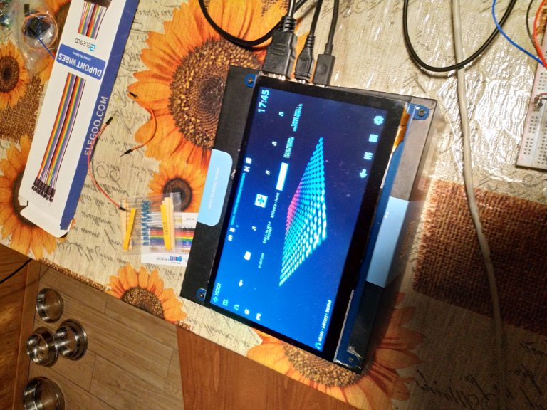

Il software su cui ho iniziato a lavorare gira su una base di LibreELEC + Kodi e configurato con
- RPI.GPIO per
      poter pilotare gli encoder ed i relativi tasti
      pilotare lo shoutdown e restart automatico
- Uno skin (sono partito da Confluence) che sarà adattato allo schermo che userò in termini di risoluzione e sicuramente gli piazzerò il logone SAAB al centro
- Un po di plugin per poter gestire i vari formati Audio/Video (quando ho finito farò l'elenco completo)
- Qualche plugin per Internet Radio (al momento quelli che ho visto non mi piacciono moltissimi ma sono alla ricerca di quelli giusti)
- Un po di emulatori per il "gioco" (le figlie stanno gradendo già solo giocando "al banco" con i controller della playstation)

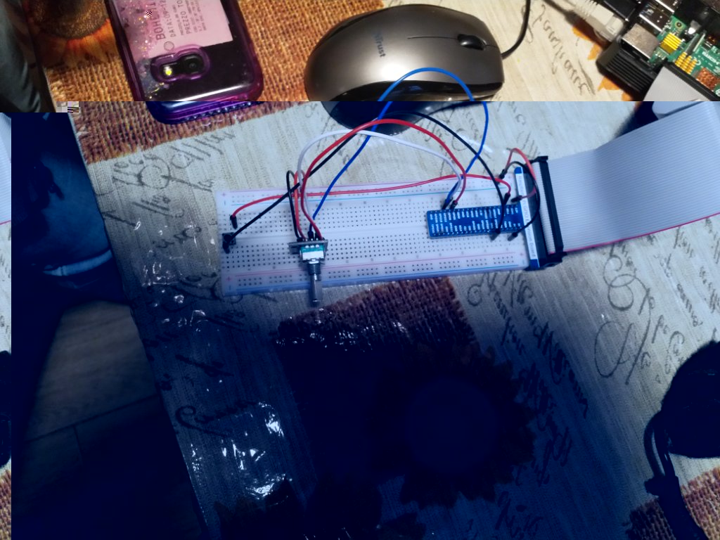

Lascio qualche riferimento di quello che ho già fatto dovesse interessare qualcuno
1-> Tasto di shutdown/restart (ovvero tasto on/off  :D )  https://gilyes.com/pi-shutdown-button/
2-> Gestione dell'encoder https://github.com/martinohanlon/KY040
Sul punto 2 poi sono intervenuto per pilotare Kodi via api http internamente (volume up/down & mute). L'esempio del volume è qui https://github.com/bwssytems/ha-bridge/ ... me-control mentre qui ci sono la definizione di tutte le cose che si possono richiamare https://kodi.wiki/view/JSON-RPC_API
Sostanzialmente via api posso riprendere tutti i tasti della console già presenti e rimapparli su funzioni già esistenti. Inizierò a lavorarci la settimana prossima tanto oramai ho un prototipo per richiamare le api (a proposito ho sistemato la lentezza che c'era con Kodi startato su raspbian)

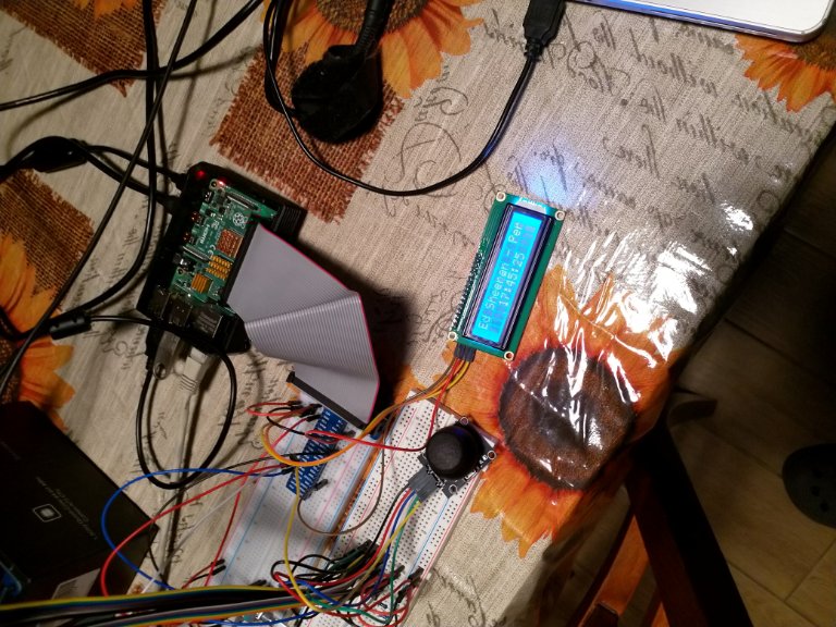

Ma prima di tutto voglio aggiungere un joystick così dove non si arriva con il touch (dovessi mettergli uno schermo piccolo) potrò pilotare comunque un qualcosa di simile al mouse... Avete idee? Questo è quello cui sto pensando https://it.aliexpress.com/item/32345829014.html?src=google&src=google&albch=shopping&acnt=494-037-6276&isdl=y&slnk=&plac=&mtctp=&albbt=Google_7_shopping&aff_platform=google&aff_short_key=UneMJZVf&&albagn=888888&albcp=1691306153&albag=64902423734&trgt=743612850714&crea=it32345829014&netw=u&device=c&gclid=EAIaIQobChMIocPy_PGa6AIVgoKyCh3uUweQEAQYAyABEgJr1fD_BwE&gclsrc=aw.ds

da GheSo
Dove metteresti il mouse?

da GheSo
Metterla in prossimità della leva del cambio ( come fan tutti) non risulterebbe estremamente più comodo da manovrare?

da gsasanelli
Dici tra il cambio e la chiave ad esempio? Tra l'altro dato che Raspberry supporta 2 monitor mi stanno venendo delle idee pazze tipo togliere posacenere e lettore CD e mettere un altro display li e montare un display piccolo nel mio icm2 rimappando i tasti (quindi il main sarebbe quello sotto e sopra porterei le info principali tipo la canzone che va in play, la lista delle canzoni, la stazione radio etc...)

Continua la sperimentazione
Inizia a funzionare come voglio io :dealer:

Più che altro il mio problema è trovare la carcassa dell'icm3. Al momento ho trovato solo cose ad un prezzo improponibile. Se non trovo, sostituisco il display dell'icm2 e ne monto un'altro al posto del CD/posacenere, ma dovrei usare la vetroresina...
Alternativa è che faccio la forma dell'incasso ad esempio con del legno (o della lamiera) e poi lavoro su quello rimodellando tutto. Chiaramente viene un lavoraccio, preferirei trovare la carcassa di un icm3
Per il joystick valutavo l'idea di Gheso, ma se piazzo lo schermo da 7 lascio tutto com'è.
