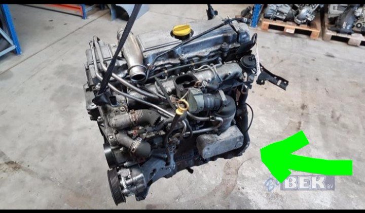

Scambiatore olio/acqua posto esattamente sotto il monoblocco, il radiatore dell’olio in pratica, dovrebbe avere delle guarnizioni ORING, lui ha per esattezza parlato di “tappini”. Ho visto che i motori diesel in effetti possono avere perdite con Kilometraggi alti anche dallo scambiatore che nel peggiore delle ipotesi manda acqua nelle tubazioni dell’olio e viceversa, dando segni oliosi sulla coppa dell’acqua e al contrario rendendo l’olio molto liquido, segni che molto spesso da anche la guarnizione della testata bruciata.
C’e’ da considerare che se riesco a scendere ad 800 euro per questo problema qua la macchina la sto pagando veramente poco e risolvo abbastanza facilmente, penso che se fosse veramente qualcosa attribuibile alla testa la macchina dopo mesi di usura non sarebbe messa bene come l’ho provata e con zero segnali di depotenziamento e/o fumi anomali. Sono abbastanza propenso a prenderla se scende ulteriormente di prezzo.

Lo scambiatore ovvero il radiatore dell'olio si trova sotto il filtro dell'olio, ha delle alette come i motori raffreddati ad aria delle motociclette. Al momento non mi risulta che ci passi il liquido refrigerante, cioè è raffreddato ad aria....controllerò sul WIS...ma non mi sembra.
Comunque quando la guardano da "sotto" cerca di essere presente per vedere da dove viene effettivamente la perdita....
