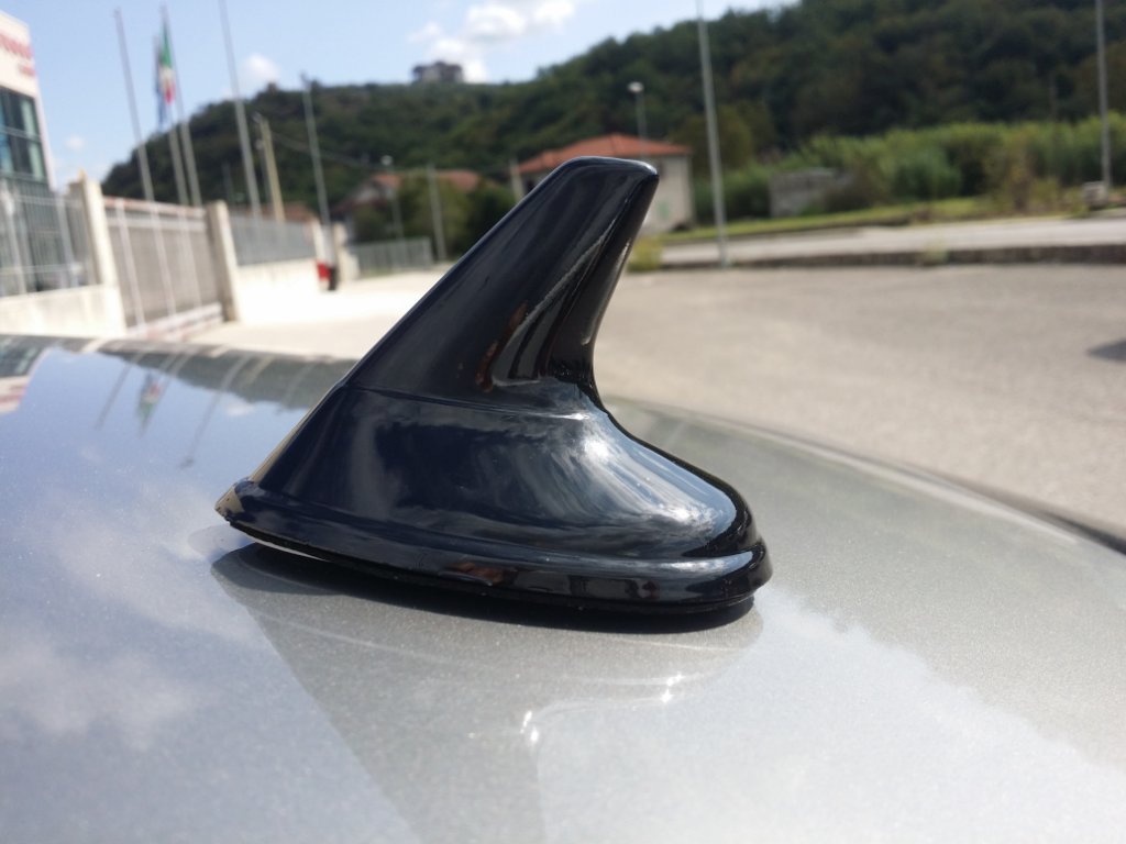

da PISTONE66
Come posso mettere la foto del lavoro finito sulla mia Saab?

da PISTONE66
Re: 9-3 NG Sostituzione antenna radio
Inviato: mercoledì 30 settembre 2020, 14:31
da Lucantropo
Ecco appunto... Come immaginavo.
Niente, a quanto pare l'unica soluzione è il ricambio originale.

da PISTONE66
Non male direi ,considerando la spesa e fatto in fretta e furia causa pioggia😢😢😢

Scusate mah... Lo spazio fra la pinna e il tetto è normale che vi sia tutto quello spazio??? È come la mia, io pensavo fosse sgretolata la guarnizione intorno..
Inviato: giovedì 1 ottobre 2020, 19:47
da Lucantropo
Quello è un ricambio aftermarket non originale di forma simile, ma non è abbastanza grande da coprire completamente l'anima e quindi no scende fino in fondo.
La pinna originale non ha nessuna guarnizione esterna. È solo una forma dello stampo. La gomma esterna della pinna originale si crepa e si squaglia, sul bordo inferiore più che nella parte superiore... Ma è un unico pezzo fatto tutto dello stesso materiale.
Una soluzione per chi ha la pinna vuota (dummy) potrebbe essere quella di rimuovere (svitare da sotto al cielo) l'intera pinna originale, buttarla nel c... (Che è dove si merita di stare) e incollarci sopra una pinna aftermarket in plastica di forma uguale (ci sono, ma hanno lo stesso problema di quella della foto) per tappare il buco nel tetto. Assicurandosi a questo punto di sigillarlo per bene per evitare infiltrazioni.

No, la gomma esterna non fa da guarnizione. Sono tutte crepate quelle che si vedono in giro (la mia inclusa), se così non fosse viaggeremmo tutti con una pentola sul sedile posteriore 😉
Inviato: sabato 15 maggio 2021, 17:05
da autoeconomo
PISTONE66 ha scritto:
mercoledì 30 settembre 2020, 14:28
Anche secondo me è come dice Lucantropo.
Io giro con la pinna così (come nella foto poco sopra) da oltre un anno e mezzo e non ho una goccia d'acqua in auto...
Alcuni meccanici Saab sostengono che faccia da guarnizione, ma secondo me è solo per spillare qualche centello con la pinna originale...
