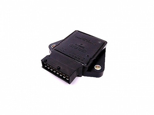

Premesso che non c'è una vasta casistica di battito in testa sulle Saab, vista la sofisticazione del sistema di gestione motore di cui abbiamo sempre beneficiato e la ridondanza di misure previste da quest'ultimo per prevenire il battito, di conseguenza penso sia difficile andare a colpo sicuro, ma se meccanicamente ti senti di escludere tutto, io darei un'occhiata al modulo di ionizzazione che sulle T8 è separato,mentre sulle T7 e T5 è integrato nella DI.
Dovrebbe essere codice 55352173.
Se legge male potrebbe causare problemi di erogazione, efficienza, accensione e chi più ne ha più ne metta (in ultima istanza probabilmente anche il battito) in quanto i feedback che dà alla centralina sono errati e la centralina invia i propri segnali basandosi su premesse non corrette.
Cmq al di là dell'orecchio... Con il tech2 e forse anche con altri tester, si può leggere il numero di knock effettuati da ogni cilindro. Se ci si volesse togliere il dubbio.

Lucantropo ha scritto:
sabato 21 novembre 2020, 23:06
Grazie, vedrò di procurarmene uno per provare.
Ho cercato su diversi siti e questo componente viene identificato come presente sulle vetture 2005-2011. La mia è una 2004, e per i modelli 2003-2004 il codice componente è questo: 12787708. Sembrano identici esteticamente.

Può essere che sia solo stato ricodificato, come spesso è avvenuto con un'infinità di altri PN, ma che siano del tutto identici, come invece è possibile che sia stato modificato... il 2005 (ma mi sembra più il 2006) se non erro è stato l'anno di transizione tra i primi B207 e quelli aggiornati con una diversa centralina motore (non ricordo se prima o dopo montavano le Denso e quale fosse l'altra marca), rail iniettori del B207R unificato su tutti quanti e la TD04 anche sugli E ed L, anziché la Garrett.
Se la modifica è stata contestuale, magari è stato modificato per essere adeguato alla nuova elettronica delle nuove centraline. Insomma, cercalo col tuo ricambio, su eBay se ne trovano a pacchi usati per poche decine di euro, anche io ne avevo comprato uno per fare delle prove anni fa. Non ricordo quale PN, non ce l'ho a casa con me, ma da un'altra parte e visto che sono in zona rossa non mi viene pratico spostarmi, altrimenti te l'avrei potuto fornire io.
Grazie per la risposta sulla distribuzione, mi interessava per cultura personale... volevo capire se fosse stata una tua scelta unicamente preventiva o se avevi avvertito qualcosa che non andava (come poi di fatto è stato). Tutto fa statistica.
