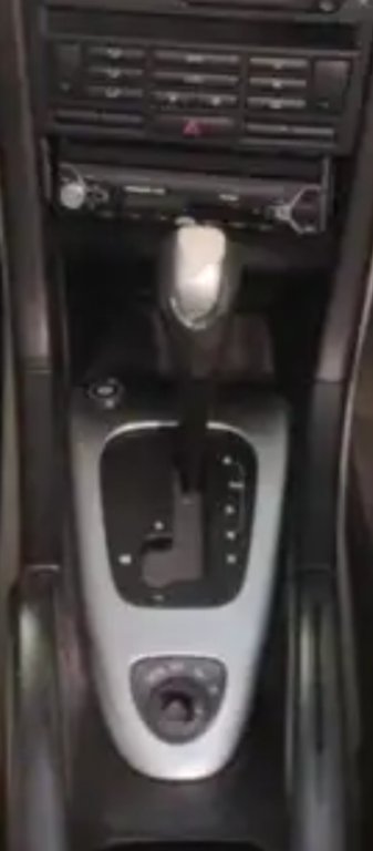

Se il pomello può essere indicativo, é questo :
Re: 9-3NG 2.0T - Cambio automatico my2006
B207E e B207L da 175cv dovrebbero montare entrambi il 5 marce Aisin AF33, qualunque sia l'anno di produzione.
Le diesel, le 2.8 e i B207R da 210cv montano invece l'AF40 a 6 marce.
Sulla mia che monta il 5 marce non ho mai fatto il cambio totale con pulizia etc, in quanto ho sempre fatto il cambio parziale di 3lt ad ogni tagliando, semplicemente solo e rabbocco con olio nuovo, così da non farlo mai invecchiare/sporcare al punto in cui potrebbe dare problemi.
Se il cambio funziona bene. Quale che sia la manutenzione fatta in passata dovrebbe bastare cominciare a farla in modo assidui per mantenerlo non salute. Se ci sono incertezze, problemi, rumori o altro... abbandonare la nave.
Sulle Saab non ha mai dato problemi diffusi.
Vedo però un autoradio aftermarket (o almeno sembra) se l'infotainment originale non funziona o ha problemi o è stato incasinato girerei alla larga... Sapendo le rogne che può dare.

Pensavo di aver focalizzato i classici difetti della 93 (cintura non riavvolta, pistoni capotte che perdono olio, tasti plancia che scoloriscono, pelle interni non eccellente..) ma linfotainment mi era sfuggito.
Ho cercato di approfondire il tema ma ho letto solo che effettivamente montare un 2din aftermarket va fatto fare solo a chi conosce bene l'impianto elettrico di questo modello, altrimenti si rischia di tagliare fili a caso......ma non mi è chiaro come possa costituire un problema così grave e oneroso da abbandonare l'acquisto... Posso chiedere maggiori dettagli o almeno quali discussioni leggere al riguardo?
La versione pre restyling fino al 2006 (col restyling dell'anno successivo è stato completamente cambiato) monta un sistema infotainment proprietario non standard con tutte le connessioni in fibra ottica ed è particolarmente interfacciato e intricato con centraline e funzionalità dell'auto insospettabili che hanno fatto grattare il capo a parecchia gente.
Ora vado a memoria, mi perdonerai se non vado a spulciare il forum per andare a cercare i singoli topic.
Intendevo comunque dire che con ciò che offre il mercato (auto in ordine) io non andrei a comprarne una guasta e riparata in maniera "alternativa" su un sistema così delicato, probabilmente o perché era semplicemente la soluzione più economica (o l'unica che è stata trovata), ma naturalmente ognuno valuta con la propria testa e per molti potrebbe non essere un deterrente all'acquisto. Naturalmente è solo il mio parere.
