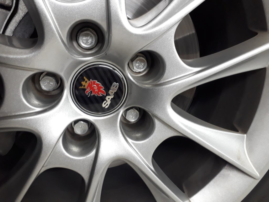

I center caps dei cerchi
20210302_134059(0) rid.jpg (61.08 KiB) Visto 524 volte

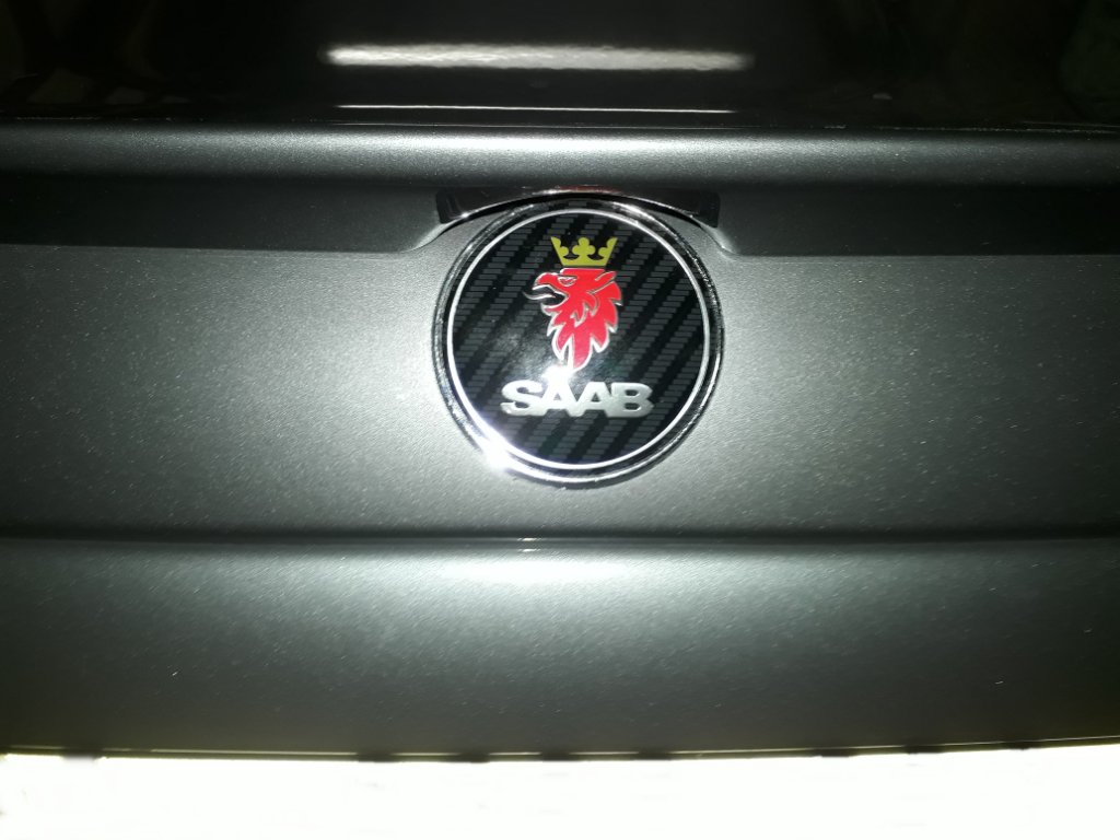

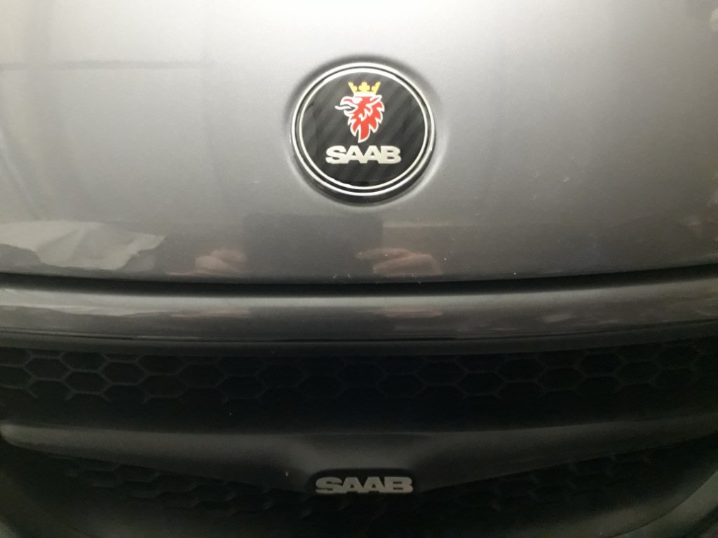

I nuovi loghi di cofano e baule
