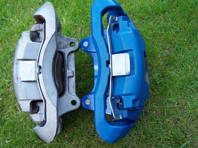

Cercando ancora ho trovato una cosa interessante.
Si sa che la 9-3NG monta diverse parti in comune a modelli del gruppo GM, freni compresi.
Su un sito ho trovato una comparazione tra pinze 314 e 345 della Opel/Vauxall VXR.
Le pinze 314 e 345 sembrano molto simili come dimensioni a prima vista, nel link trovate anche altre foto, cambiando prospettiva alcune cose che sembran diverse tornano identiche, ad esempio la misura degli attacchi.
https://www.vectra-c.com/forum/showthre ... 314-vs-345
008 (Small).jpg (89.18 KiB) Visto 19146 volte
I dischi freno da 314 hanno spessore 28mm, quelli da 345 30mm, la sola differenza su cui avrei dei dubbi e' una maggior larghezza interna.

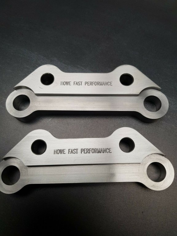

Pero' poi ho trovato questo link dove mostra una staffa che permette di montare le pinze 314 su dischi 345, quindi se l'han fatta significa che anche la larghezza delle pinze e' identica.
https://www.ebay.it/itm/Vectra-b-vectra ... 3204967237
Ho preso il kit staffe, se cosi' fosse avrei gia' le pinze risparmiando su quelle 345, le staffe costan meno di quelle Saab /GM, dovrei solo cambiare i dischi.
Ho appena preso le pastiglie freni nuove e comunque sarebbero sempre queste, dato che son stato operato ad un ginocchio per il menisco per Aprile non faro' lavori nel box e nel frattempo arriveranno le staffe.
Potrei quindi cambiare dischi e metterli da 345 a questo punto, se han fatto il kit vuol dire che funziona.

Comunque non ho ancora capito come funzionano queste staffe, devo vedere la macchina per capirlo, avendo dubbi ho controllato e riconfermo che le pinze da 314 delle opel vectra c sono come ricambio anche per le Saab 93, le recensioni di chi le ha prese su ebay son positive (anche se non c'e' la descrizione come su Amazon ma solo commenti brevi), quindi devon andar bene per forza se le han prese anche altri.

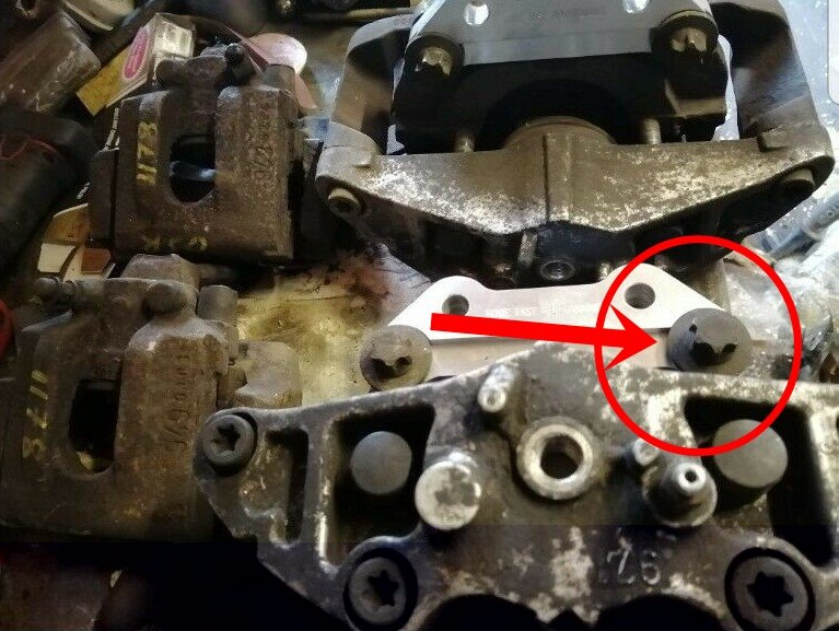

Penso così a occhio, che quelle staffe facciano da distanziale. Avviti le tue pinze, comprensive di portapinza su quel distanziale e poi avviti il distanziale sul mozzo.
Solo non capisco come mai i fori abbiano due diametri diversi, se poi devi usare comunque un bullone dello stesso diametro per fissarla sul mozzo... 🙄 Il diametro sembra più stretto.. no?

Secondo me ti inganna l'ultima foto
Se guardi quelle più in alto sembrano uguali
Re: 9-3NG CONVERSIONE FRENI ANTERIORI 345 TURBO X / HIRSCH
Inviato: venerdì 2 aprile 2021, 14:24
da Lucantropo
A guardare questa mi sembrano palesemente diversi... Ma tipo 10 e 8.

Vero, anche io resto perplesso dai fori piu' stretti, bho', pero' specifica che sono per opel vectra c con pinze 314, identiche per ricambio alla Saab, per usarle anche con dischi 345.
Se diversi le han prese e son contenti vuol dire che funzionano, quindi anche se sembra strano poi vedendo come son fissati i pezzi le cose dovrebbero esser chiare.

L'unico dubbio che mi viene è che magari la pinza è uguale, ma le staffe siano diverse fra Saab e Opel e che queste abbiano fori diversi per filetti diversi sul mozzo.
Sembra una stupidaggine, ma di stupidaggini del genere ne abbiamo già viste abbastanza nel settore automotive da non rimanerne cerro sorpresi... Trova un modo magari incrociando i codici sui ricambi tipo su Autodoc per quanto riguarda il ricambio della staffa Saab e Opel per assicurarsi che anche quelle abbiano stesso codice (e di conseguenza stessi fori).
Inviato: venerdì 2 aprile 2021, 19:59
da huskywr240
Bravo, ci avevo pensato anche io ieri solo che poi ho fatto altro e mi e' passato di mente.
La cosa che non capisco della foto dei distanziali montati di cui parliamo sono appunto i bulloni.
La pinza in foto ha anche le staffe o e' solo la pinza ?
Se con le staffe mi sembrerebbe strano, perche' e' un distanziale, quindi deve mantenere lo stesso interasse dei fori sul mozzo.
Ma qua non si parla di mettere pinze maggiorate su auto con pinze piu' piccole e punti fissaggio diversi, ma le pinze originali 314 con dischi da 345, quindi anche se fossero diverse Saab e Opel come attacchi dei supporti i distanziali dovrebbero mantenere lo stesso fissaggio come interasse dei fori.
Quindi, anche se diverse le staffe, se per montarle i bulloni hanno quella posizione dovrebbero averla poi anche le staffe nuove, invece i buchi sono piu' stretti rispetto a quelli con i bulloni.
Bho', ho provato a guardare anche i pezzi ma non ci capisco un cavolo.
Il mio dubbio e' infatti che siano staffe per montare le pinze maggiorate da 314 su auto con pinze piu' piccole che hanno un diverso attacco con fori piu' vicini tra loro sul mozzo.
In quel caso sarebbero sbagliate sia per Saab che Opel se avessero non solo la stessa pinza ma anche le stesse staffe.
La pinza e' al 100% la stessa come codice ricambio, gia' controllato, ora verifico anche per le staffe di supporto.
Ma se anche fosse cosi' resterebbe il dubbio, perche' i fissaggi sono piu' stretti sul lato opposto ?
Questa non sostituisce la staffa originale ma e' un distanziale, quindi per logica dovrebbe avere la stessa cosa sui due lati di fissaggio.
In ogni caso mi tocca far da cavia, tanto ormai le ho prese, ho fatto la notte a cercare ed ero anche mezzo rinco dal sonno, ho subito comprato facendomi venire i dubbi il giorno dopo   :))
Fossero sbagliate a chi le vendo come fermacarte ?  :D
Se pero' anche le staffe sono uguali a quelle Saab e la descrizione fosse errata, quindi non per montare la pinza 314 con dischi da 345, ma per montare le pinze da 314 invece delle 280 o similari che hanno attacchi piu' stretti, in quel caso sarebbe contestabile e mi dovrebbero rimborsare, cosa prevista da Ebay se non arriva quanto descritto.
Se ti dicono che una cosa serve a fare il gelato e poi invece serve a cuocere bistecche non sbagli tu ma loro a dire cose errate.
