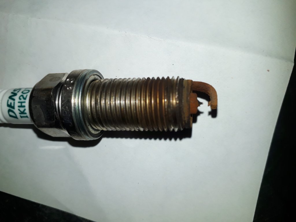

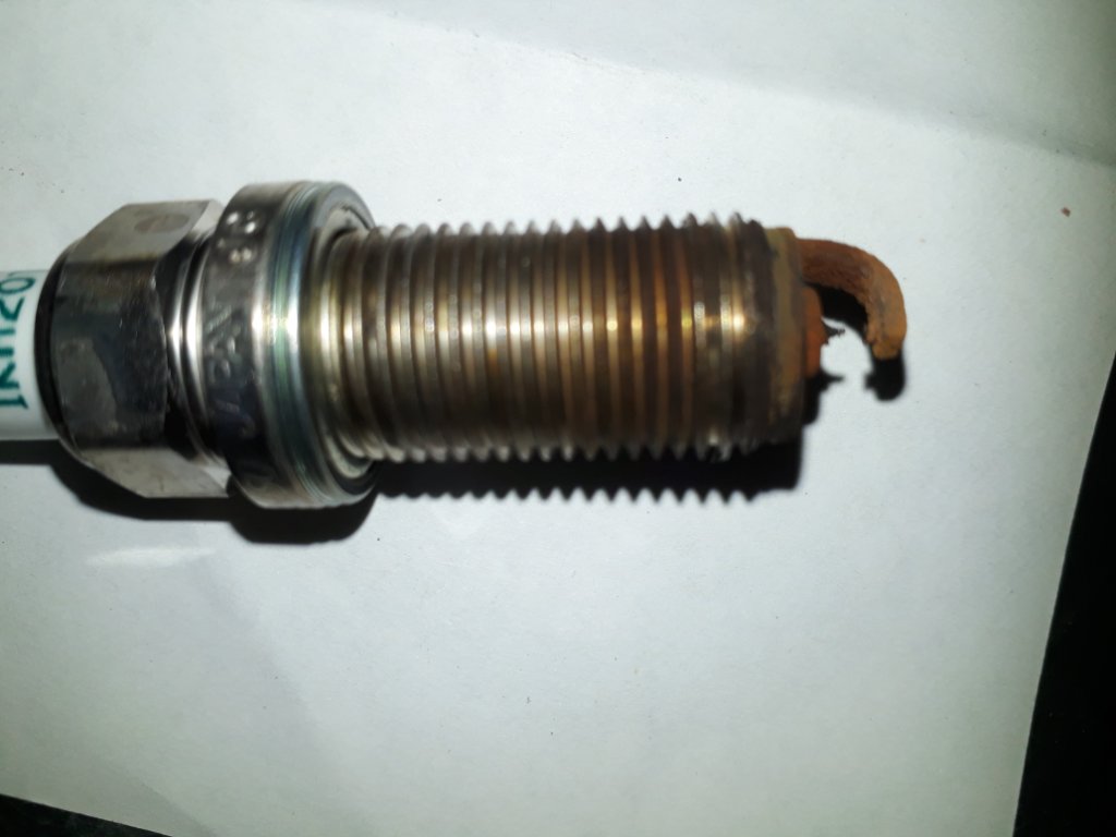

Ho installato le nuove candele di un grado piu' fredde e sono rimasto stupito dal drastico cambiamento nel comportamento del motore che si nota in modo molto netto.
Anzitutto le candele precedenti erano sempre della Denso, le IKH20TT, con la stessa gradazione delle NGK originali, ma presentavano un colore rossastro/marrone intenso con qualche deposito.
Secondo la scheda candele che ho messo in un link precedente quando la candela ha questa colorazione e' perche' si utilizzano degli additivi nella benzina, come infatti e' perche' uso l'additivo per aumentare il numero di ottani.
L'Octane Booster della Bardhal si miscela 1 flacone ogni 40 litri di benzina, da versare prima della benzina per ottimizzare la miscelazione e secondo Bardhal aumenta il numero di ottani di 4-5 punti, quindi facendo benzina 95 ottani si ottiene benzina 99-100 ottani.
Il fattore depositi rossastri potrebbe non variare, ma potro' valutare la cosa solo dopo un po' di utilizzo con le nuove candele di 1 grado piu' fredde, invece di NGK 6/Denso 20 sono ora NGK 7/ Denso 22.
Le candele che ho messo sono le Denso IKH22 Iridium Power, le precedenti IKH20 invece erano le Iridium TT.
Quelle nuove sono piu' performanti e di serie hanno gli elettrodi con gap 0.80 invece di 0.95 delle altre, quest'ultimo il valore previsto da Saab per il motore di serie.

Oggi ho fatto un giro piu' lungo, le candele funzionano benissimo.
Quando arrivo a casa e parcheggio nel box apro sempre il cofano per far smaltire il calore e non far invecchiare prima parti in plastica e in gomma, altro fattore che ho notato e' che aprendo il cofano non c'e' piu' la vampata di calore che c'era con le candele con gradazione di serie piu' calde, in effetti queste fanno surriscaldare meno il motore.

Che dipenda che faccia più freddo ora?
Le candele che avevi erano diventate bruttine, credo che tutti quei depositi le abbiano compromesso e quelle cose cui descrivevi dipendesse da quello
Per fare una prova per bene, adesso dovresti rimontare quelle di prima nuove e vedere se il cambiamento che senti ora ci sia o meno

Non mi meraviglia che il motore vada meglio, vista la condizione terrificante delle candele che hai tolto.
Elimina l'additivo, se è la causa di tutto quello schifo (che sicuramente non si deposita solo sulla candela ma in tutta la camera di scoppio e oltre probabilmente)... Se ne trovi altri che non creano questo disastro bene, altrimenti meglio andare con la 95.... Immagino che tu metta l'additivo perché nella tua zona non si trovi la 100.

L'additivo e' uno dei migliori, se non il migliore, i prodotti della Bardahl sono in genere migliori di altri, il problema potrebbe essere la diluizione.
Non e' solo il tipo di additivo ma anche la quantita' a creare depositi.
Loro dicono che un flacone ogni 40 litri apporta + 4/5 ottani, quindi con la 95 si passerebbe a 99/100, magari una diluizione ogni 50 litri si potrebbe provare, credo sarebbe sui 98 ottani circa.
Ovunque e' difficile trovare distributori con la 100, in zona mia ci sarebbero volendo, ho iniziato con gli additivi solo sulla Saab, per la Mini mettevo solo benzina 100 ottani e per la mx5 ogni tanto ma solo benzina.
Il punto e' che per sfruttare motori elaborati oltre un tot cv e' d'obbligo usare benzina ad alto numero di ottani, anche se di serie a dire il vero se potenti.
Le prestazioni dichiarate da molte auto sportive infatti sono con benzina 98/100 ottani, usando la 95 la centralina rileva battito in testa se si tira e riduce potenza, quindi con la 95 non si avrebbero mai i cv dichiarati, particolarmente tutte le auto tedesche sportive nascono per usare la 98 ottani almeno.
Ma sono rari da trovare i distributori, alla peggio uno mette 95 a non tira il collo al motore per tornare a casa, ok, ma quando usavo la mini avevo un po' lo stesso patema di chi usa oggi una elettrica con poche colonnine di ricarica e in alcuni posti inesistenti.
Secondariamente capita spesso la truffa di distributori che mettono nelle cisterne della 100 ottani la 95, non di rado i nas li beccano con controlli a campione, quindi oltre al danno di buttare soldi per nulla chi ha davvero un motore che necessita di piu' ottani rischierebbe anche danni spingendo a fondo.
Ultima considerazione il prezzo, la 98/100 non segue mai le oscillazioni della 95, se questa cala l'altra resta sempre allo stesso prezzo, se non addirittura aumenta, quindi usare un additivo permette di scegliere dove fare la 95 risparmiando.
Non saprei con i prezzi attuali, ma quando ho iniziato con l'additivo ho calcolato che ogni 12 flaconi di 95 + additivo saltava fuori un pieno da 70euro gratis rispetto all'uso della 100 ottani alla pompa, ma parlando di quella che costava meno, perche' altrove costava ancora di piu' e il risparmio sarebbe stato quindi maggiore.
Tengo in macchina 2 flaconi e posso far benzina ovunque senza problemi.
Le candele sono nuove, avran fatto si e no al massimo 10mila km, non serve cambiarle, al massimo van ripulite.
Per aver un termine di paragone ci faccio prima un po' di uscite, poi ne smontero' una per controllo, se dovesse presentare ancora depositi passero' ad un flacone ogni 50 litri per poi rifare la valutazione dopo un tot di utilizzo.
Il motore ha sempre girato bene comunque senza incertezze o mancate accensioni, sarebbe anche da sapere se la mappa che e' stata fatta sia piu' o meno ricca come miscela, magari anche questo influisce sui depositi.
In genere su un turbo spinto tengono la miscela un po' piu' ricca per favorire il raffreddamento della camera di scoppio, quando si spingono oltre pressione e anticipi installano anche l'iniezione d'acqua per questo motivo.
