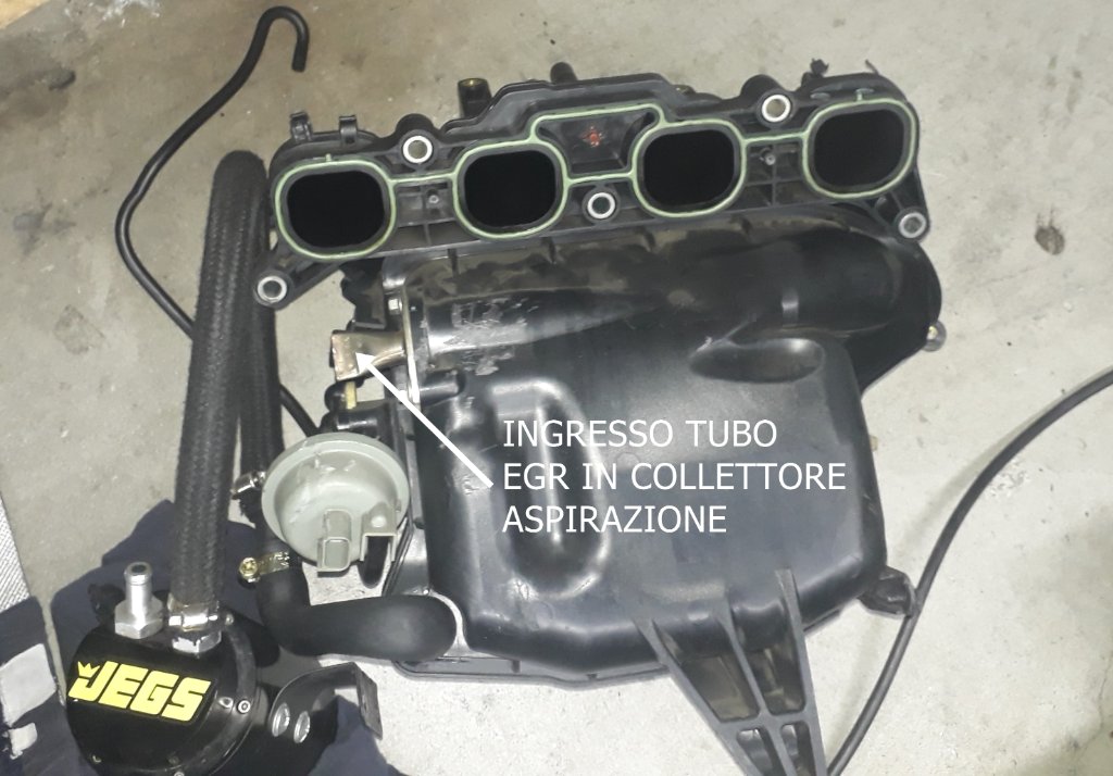

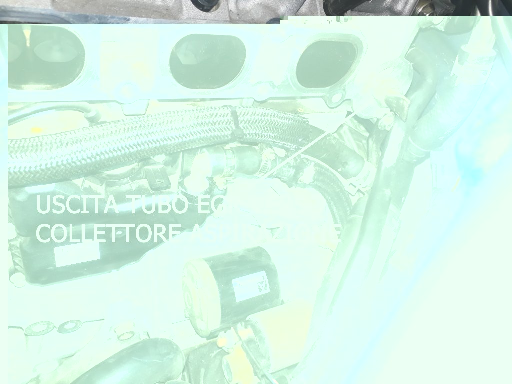

Giusto per dare un esempio le foto della modifica fatta sulla mx5.
In pratica il tubo che porta i gas di scarico dall'uscita egr al collettore aspirazione viene interrotto.
Il preparatore o fa lui il lavoro o vende i pezzi, che io ho preso insieme ad altro facendo il lavoro da solo.
Prende il tubo egr e lo modifica tagliandolo e chiudendo i due capi schacciandoli e saldandoli facendoli diventare due tappi.
Nella prima foto il tubo in uscita dalla egr chiuso.

Nella seconda foto il tubo egr in ingresso al collettore aria chiuso.
20200108_141005 A.jpg (121.39 KiB) Visto 3993 volte
La modifica che escludeva del tutto la egr tramite mappa della centralina rientrava nella modifica per elaborazione con altre modifiche al motore.
Di fatto era morta, non piu' attivata e nessun guasto sarebbe mai stato segnalato.
