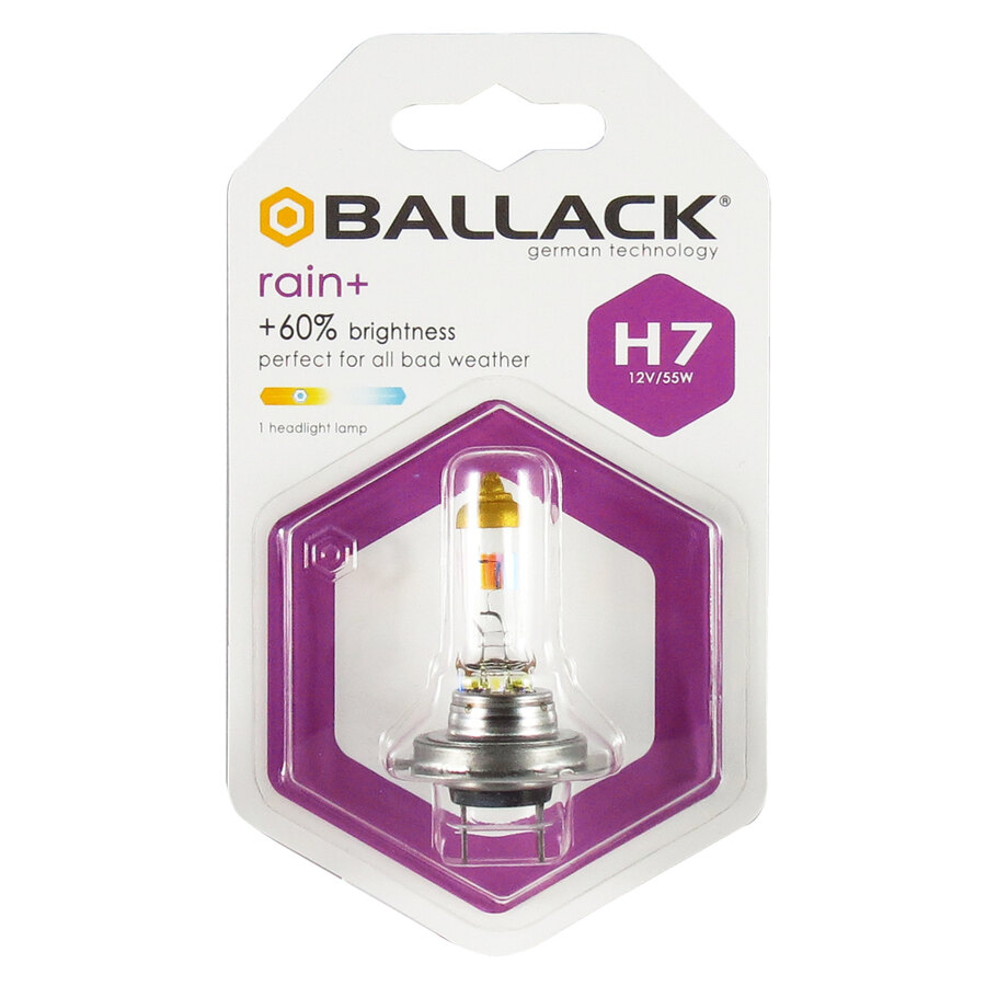

Qualche giorno fa dovevo cambiare proprio le lampadine della cabrio, ma non guidandola più io, nel dubbio ho preferito non fare esperimenti ed ho montato delle H4 (monta quelle) a luce bianca che millantavano maggiore resa luminosa (acquistate al BEPS, marca BALLACK).
Non ti so dire come vadano perché appunto non la guido io (anche se mi è stato riferito che illuminano molto bene, meglio di quelle di prima, ma sai com'è...).
Se vuoi provare... https://www.beps.it/it/ballack
Io ho montato le "Premium Plus +80% di luminosità"... va beh.
Comunque detto ciò, avevo notato che nella linea, c'è anche un modello pubblicizzato appositamente per miglior rendimento in caso di pioggia. E' la prima volta che mi capita di vederne una pubblicizzata apposta per queste circostanze. Va da se che la luce, così come scritto, è più gialla rispetto alle altre alogene (specie quelle a luce bianca che vanno di moda recentemente). Ma è inevitabile.. la luce gialla a quanto pare viene assorbita di meno dall'asfalto bagnato, rispetto a qualla bianca... Magari può essere il compromesso giusto.
