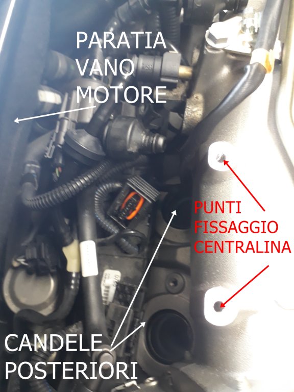

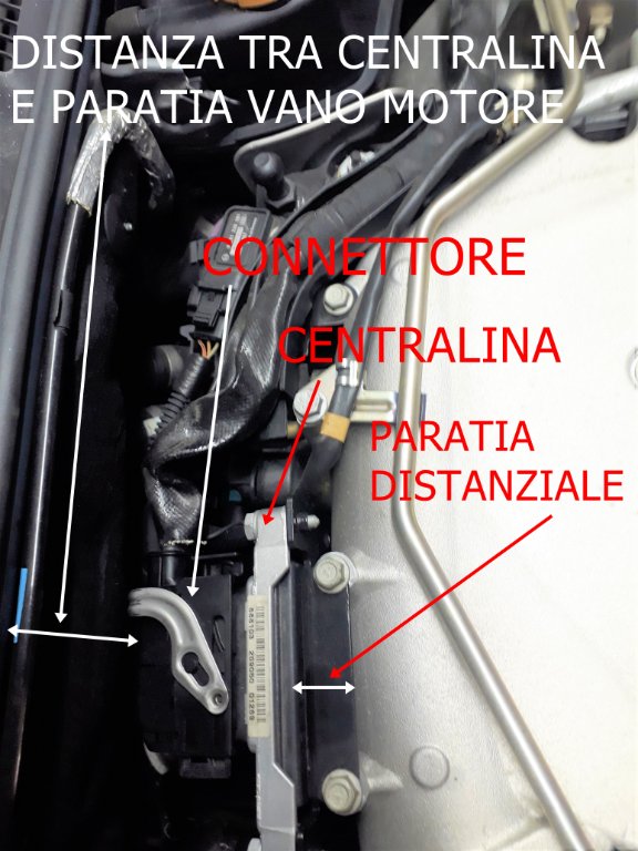

Nel caso del V6 faccio presente pero' che c'e' gia' una paratia distanziale di serie su cui si fissa la centralina.
Nella foto vedete il connettore della centralina, la centralina e il supporto nero su cui e' fissata con la distanza che c'e' gia' rispetto al motore.
Ok, fa caldo comunque, ma e' posizionata sul coperchio punterie posteriore con sotto la zona delle candele, i collettori di scarico sfiatano piu' indietro, anche se ovviamente il calore sale ma non e' diretto sulla centralina.
Ho indicato poi la distanza tra centralina e paratia vano motore, quindi sarebbe fattibile, ma resterebbe piu' esposta al calore diretto che sale dai collettori.
Spostarla aiuterebbe piu' ad evitare vibrazioni dal blocco motore che il calore.

Qui la foto senza centralina per capire meglio dove si trova sul V6

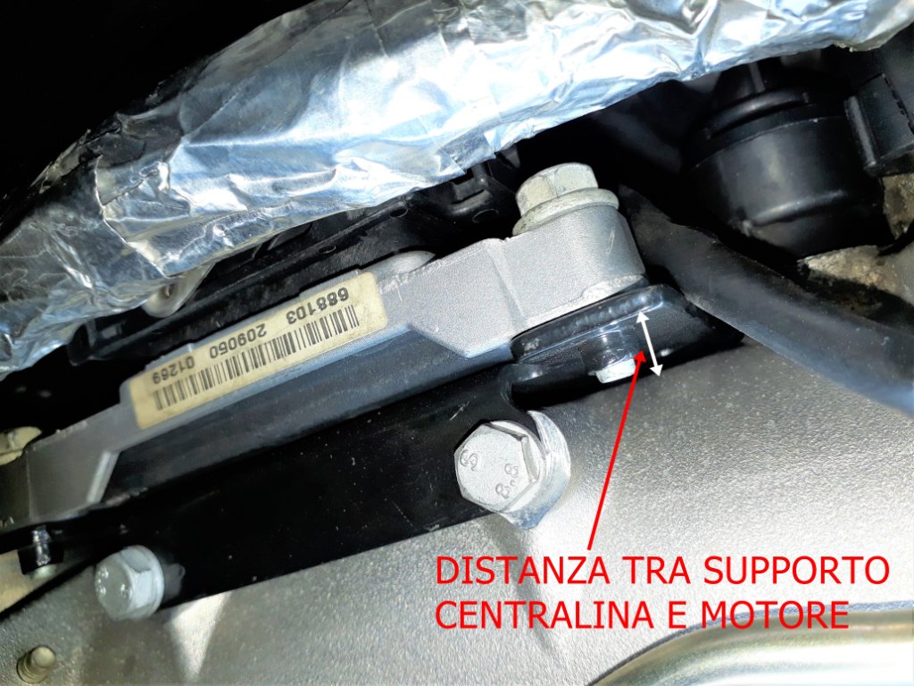

Ho guardato meglio la centralina del V6 e a dirla tutta sarebbe gia' studiata bene.
E' montata su una piastra nera fissata con due viti in alto e una in basso tenuta distanziata dal blocco motore, quindi resta uno spazio in cui passa aria per il raffreddamento come segnato in foto
Una cosa che si potrebbe fare e' eventualmente distanziarla ulteriormente e mettere degli isolatori in gomma per attutire le vibrazioni.
Restera' sempre nel vano motore che scalda molto ma piu' aria le gira intorno meno si scalda.
Si puo' agire in due modi, ovvero distanziare il supporto nero o distanziare la centralina dal supporto nero.
Essendo metallo il calore si trasferisce al supporto nero che poi dissipa con lo spazio intermedio eventualmente aumentabile, oppure la si puo' distanziare dal supporto nero per farla raffreddare direttamente dall'aria.
Interponendo dei gommini antivibranti si deve ricordare che la centralina con le viti e' solidale al blocco motore e questo serve anche per il negativo a massa, infatti nel kit di cui si parlava mettono un cavetto di messa a terra, se le viti vengono isolate con la gomma dal motore poi non ci sarebbe piu' conduzione e la messa a terra deve essere ben salda e a contatto della centralina.
In ogni caso qualsiasi schermo o altro piu' di tanto non risolvono, resta sempre un pessimo punto con calore che arriva da tutte le parti.
Se si devono scollegare i connettori dalla centralina ricordarsi di staccare prima il positivo della batteria.
Nell'ottica di portare la centralina fuori dal vano motore scarto l'ipotesi di metterla nel vano dei tergicristalli, come si vede in questo video non c'e' spazio e ci sono i meccanismi in movimento, con la centralina del V6 credo ci sarebbero arrivati i cavi senza modifiche
Come gia' detto che si tratti di motore a 4 o 6 cilindri prima di tutto levare il coperchio in plastica di abbellimento motore, scalda ulteriormente le centraline trattenendo calore portandole ad una temperatura piu' alta senza passaggio d'aria.
E questo salva anche altre cose come le bobine e i vari cavi.

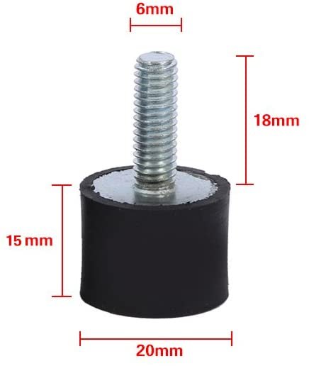

Per quanto riguarda i distanziali antivibranti sono questi trovati su Amazon, un kit di 4 pezzi costa poco meno di 15 euro spedito (io lo pago poco meno di 14euro con un buono sconto)
https://www.amazon.it/M8-M6-gomma-antiv ... th=1&psc=1
Le viti che fissano la centralina sono 4 e sono della misura M6x25, quindi i distanziali van presi del tipo M6.
Nel caso del V6 si possono usare come distanziali tra la centralina e la placca di supporto nera, oppure tra placca di supporto nera e blocco motore, in questo modo si apporta una protezione dalle vibrazioni e un maggior distanziamento per far passare meglio l'aria per raffreddare la centralina.
Li prendo e poi decidero' al momento quale sia la soluzione migliore anche in base allo spazio disponibile in altezza sopra il motore e dalla paratia verso l'abitacolo, dovrebbero arrivare domani.
Sono fatti proprio per questi utilizzi e una recensione su Amazon cade a fagiolo per il nostro utilizzo: "Utilizzati per ridurre le vibrazioni ed allontanare dal calore la centralina elettronica del motore. Il costruttore ha pensato bene di adottare una centralina elettronica che controlla alcuni parametri e gestisce accensione e spegnimento per un motore che non ne ha alcun bisogno, essendo completamente meccanico. E naturalmente l'ha imbullonata sulla parte più calda del blocco motore, completamente esposta al calore ed alle vibrazioni. Vedrò in seguito se posso fissarla altrove, dipende dalla lunghezza del cablaggio. Intanto questi supporti la allontanano di un paio di centimetri dal blocco motore e smorzano le vibrazioni. Ottimi."

Distanziali arrivati, faro' la modifica nel weekend ma ho buttato un occhio veloce.
Il filetto e' lo stesso delle viti della centralina quindi si avvita senza problemi.
Scarto una prima ipotesi, ovvero mettere i distanziali sulla placca di supporto nera per alzarla.
La centralina si alzerebbe troppo, ben oltre la barra duomi che gia' e' a filo del cofano, infatti ho dovuto mettere dei gommini sulla parte a contatto per non graffiarla, cosa di cui avevo parlato quando l'ho montata a suo tempo.
Spostare la placca nera indietro sarebbe sempre piu' rognoso, un distanziale andrebbe per la vite inferiore, ma le due superiori potrebbero solo essere spostate indietro usando una staffetta di prolunga e non si potrebbero usare i distanziali, mentre quel che voglio e' si lasciare piu' aria intorno alla centralina per raffreddarla ma anche ridurre le vibrazioni e non avrebbe senso metterne uno solo.
Quindi la via e' mettere i 4 distanziali tra placca nera e centralina facendola spostare piu' indietro, la placca nera resterebbe quindi dove si trova ora fissata al blocco motore.
Il filetto del distanziale sarebbe piu' lungo non avendo in mezzo la centralina come per le viti che uniscono centralina e placca nera, quindi per sfruttarlo a fondo dovro' mettere delle rondelle distanziali per tenere il distanziale il piu' indietro possibile.
Una volta fatto la centralina si fissera' con le viti originali nella sede filettata del distanziale.
Da verifica la sede e' molto corta ma una volta infilate le viti nella centralina, come si vede nelle foto indietro, avanza poco filetto per avvitarsi alla placca nera, quindi basta e avanza per lo scopo, anzi, avanza un pochino di spazio ancora internamente.
