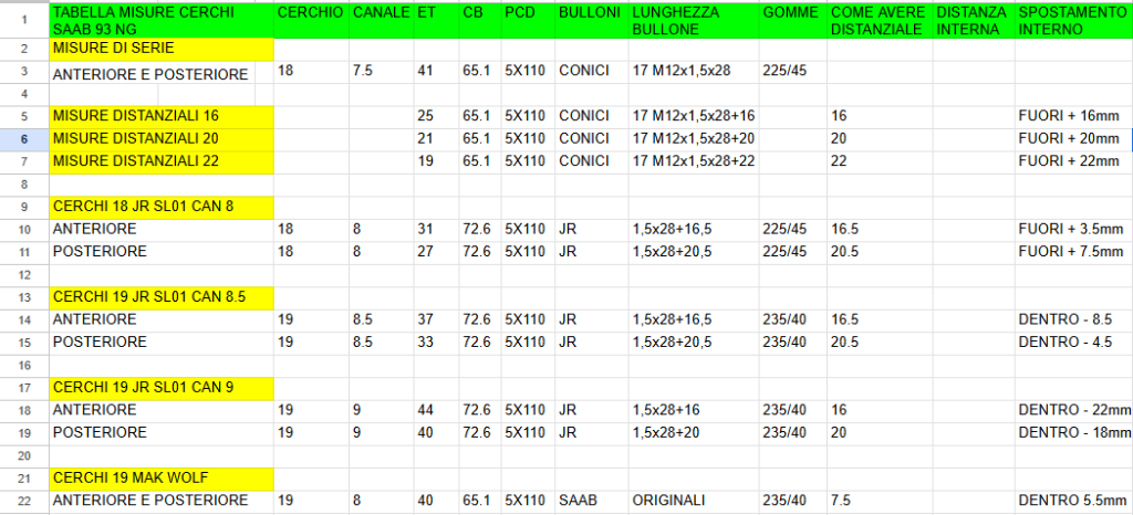

Buongiorno, da 19” per la sua vettura abbiamo omologati:
KASSEL                 8J19 5X110 ET40 CB65,10            235/40 R19
WOLF                   8J19 5X110 ET40 CB65,10            235/40 R19
La cosa per me perfetta e' la misura della spalla da 40, in alcuni casi prevedono la 35, mi convince meno la larghezza del canale.
I 18 di serie hanno canale 7.5 con gomme 225, i 18 che monto ora della JR hanno canale 8 con la 225 piu' "tirata", mentre con i cerchi da 19 in elenco la gomma da 235 sarebbe su un canale un po' stretto a mio vedere che rende la gomma meno reattiva in curva rispetto ad ora.
La 40 e' quella prevista da Saab per i cerchi da 19 della turbo X, in questo caso il diametro ruota totale cerchio+gomma e' un pelo maggiore, questo significa che si riduce lo spazio tra gomma e passaruota facendo sembrare piu' basso l'assetto, anche se in realta' il corpo vettura si alza da terra un pochino.
Nel caso della spalla da 35 vedo piu' aspetti negativi: diametro totale ruota inferiore, quindi visivamente sembra di avere un assetto piu' alto e passaruota piu' vuoto con pessima resa estetica, ma per assurdo il corpo vettura risulta piu' basso e lo spoiler anteriore va a rischio, gia' parecchio basso con cerchi da 18, spalla 45 e molle Eibach ribassate di circa 3 cm.
Di positivo c'e' una spalla piu' rigida e reattiva con minor coricamento in curva, sterzo piu' pronto, ma di contro assorbimento asperita' e buche inferiore, gia' non morbido con la spalla 45 e il mio assetto, mentre sul bagnato la macchina risulta piu' "nervosa" da gestire con cura, oltre che minor "comunicazione" di quando si sta per perdere aderenza in curva, una spalla bassa sembra tenere sino all'ultimo per poi perdere aderenza all'improvviso.

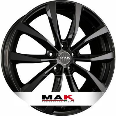

Entrambi i modelli di cerchi hanno 3 colorazioni.
Il modello WOLF e' disponibile BLACK MIRROR, lucido sull'esterno razze e per il resto nero, non mi ispira molto
GLOSS BLACK, nero lucido, l'unico neo dei cerchi neri e' che in movimento o con poca luce si confondono cerchi, gomme e passaruota sembrando un blocco unico, cosa che mi lascia spesso perplesso, per ovviare con alcuni cerchi mettono un bordino di colore diverso sulla parte esterna del cerchio.
SILVER, il solito grigio chiaro, rende i cerchi piu' anonimi

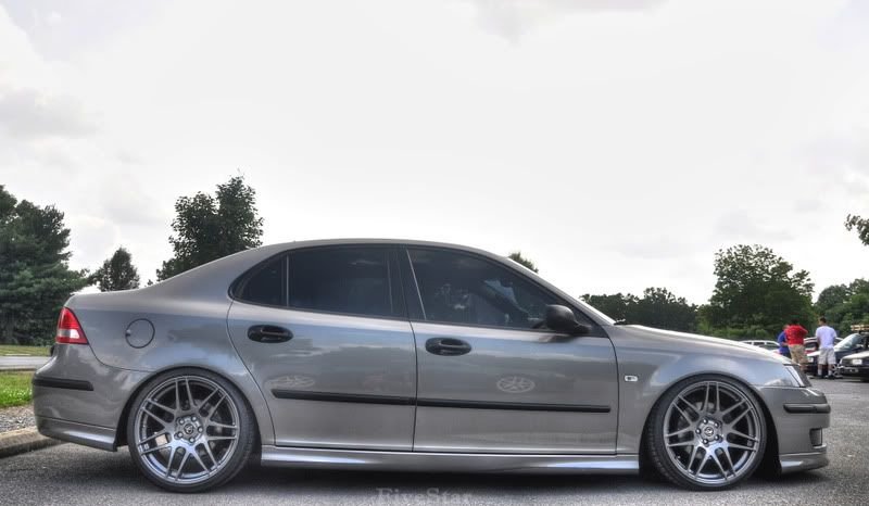

Questa Saab dello stesso colore della mia monta cerchi simili a quelli da 19 Hirsch, anche se di colore grigio scuro e non chiaro e ha un bell'effetto, sarebbe interessante capire che marca e modello sono, magari qualcuno guardando lo stemma della borchia centrale potrebbe capirlo, ma non sono nad, quindi da montare in seguito a omologazione avvenuta della misura da 19

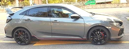

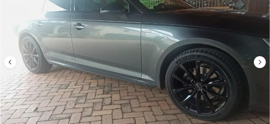

Come faccio di solito una volta individuati dei cerchi mi aiuto cercando delle foto online per vedere come stanno montati.
Anche se non e' una Saab ho comunque potuto notare un aspetto che non avevo considerato.
Il modello KASSEL non ha un disegno uniforme, a vederlo si pensa che le razze siano inclinate come nelle foto precedenti nel senso di rotazione e come in questa foto
Ma se montati sul lato opposto della macchina hanno una inclinazione contraria che a mio avviso crea un pessimo effetto, sembra che i cerchi siano montati al contrario, come si evince da questa foto
Non mi sarebbe piaciuto per niente trovarmeli cosi' ormai montati, mi piacciono inclinati nel senso delle foto precedenti, ma cosi' proprio no.

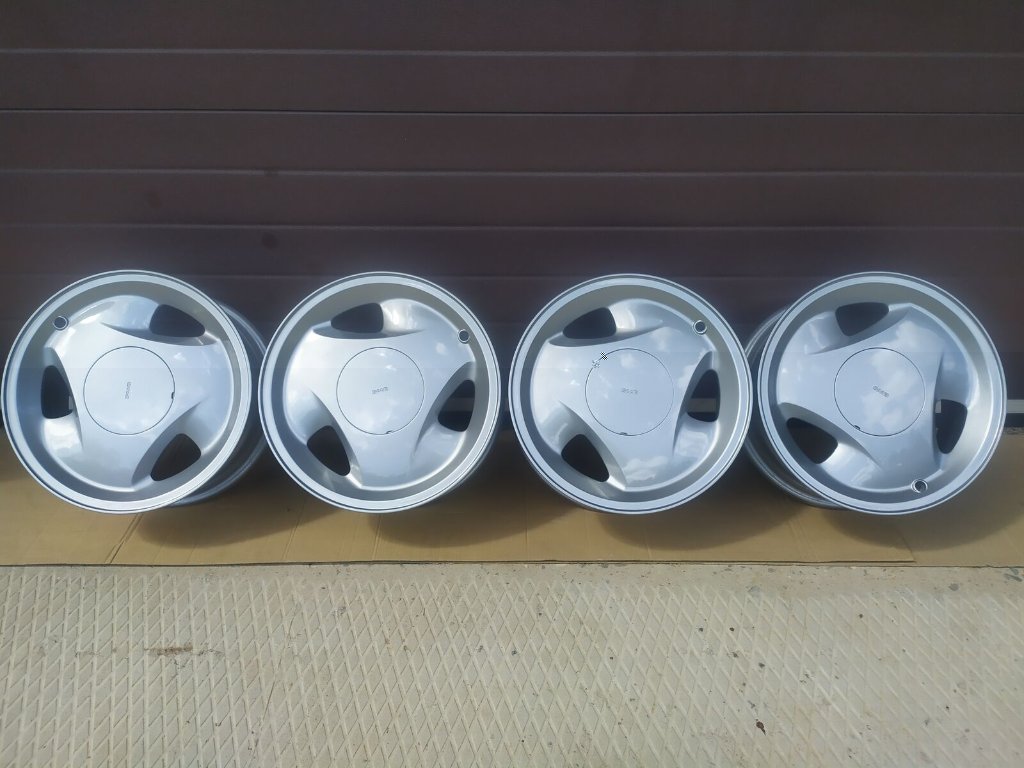

Eh sì... ci vuole stile e classe per concepire cerchi asimmetrici venduti con coppia "destra" e coppia "sinistra"... Come Saab... :)

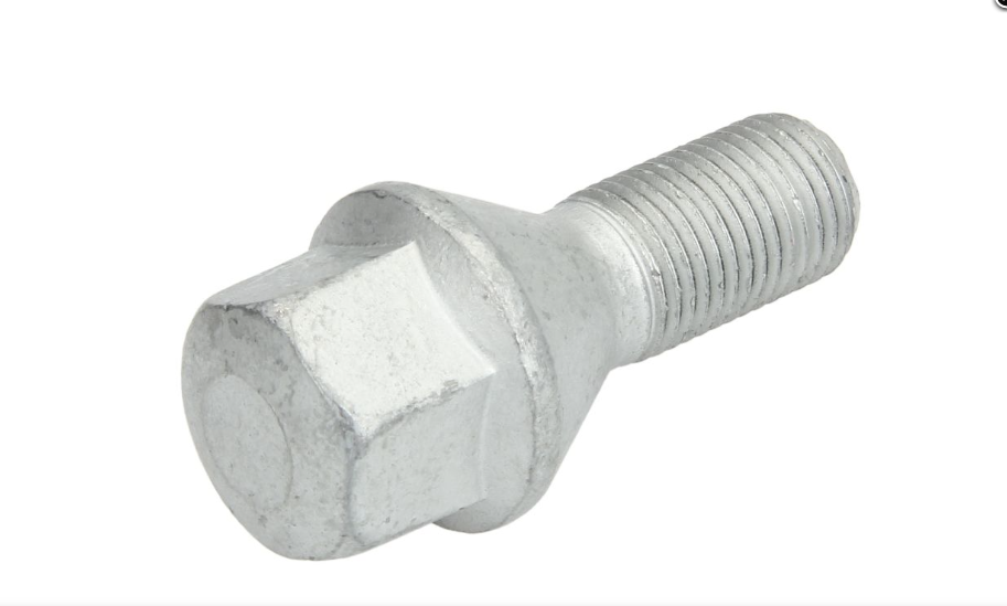

La Mak mi ha confermato che i cerchi indicati per la 93 hanno la sede dei bulloni ruota conica, quindi come i dadi di serie.
Dato che avevo dato via i bulloni originali con i cerchi Saab ora sono senza.
I cerchi che monto ora della Dotz hanno i loro bulloni specifici con adattatore, quindi per cambiarli mi servono di nuovo.
Optando per cerchi scuri, come per gli attuali, voglio prendere bulloni neri, si trovano su vari siti tra cui anche Amazon.
Unica nota il bullone originale Saab e' particolare, non e' un corpo unico ma la sede conica e' come fosse una rondella che per avvitare e svitare resta ferma e il bullone ruota nella rondella, mentre i bulloni normali in corpo unico ruotano sul cerchio consumandone la vernice nella sede alla lunga, ma la maggior parte sono cosi'.
Se poi uno volesse si trovano anche neri con rondella, ma costano sui 60 euro 20 pezzi.
Per capire meglio la differenza, questo e' un bullone normale a corpo unico
Screenshot (1724).png (290.82 KiB) Visto 9450 volte
Questo invece un bullone Saab con la rondella conica
I bulloni per la 93 hanno le seguenti misure:
-testa bullone per chiave del 17
-misure diametro filetto e passo filettatura M12x1,5
-lunghezza filetto 28mm
Presi su Amazon, set di 20 pezzi colore nero : https://www.amazon.it/dp/B0CNSMJNTJ?psc ... yp_imgToDp

Riporto una tabella che avevo fatto con le varie misure di cerchi presi in considerazione, ci sono anche gli stessi SL01 che monto ora ma da 19, non e' escluso che una volta messa la misura a libretto monti altro se non mi soddisferanno i nuovi cerchi da 19.
Screenshot (1440).png (190.7 KiB) Visto 9448 volte
Gli SL01 da 19 li potrei mettere con due opzioni per canale 8.5 o 9, nella tabella ci sono anche i MAK WOLF.
I dadi dei JR sono diversi, non hanno la stessa testa e tipo di chiave, usano un loro inserto su cui poi si inserisce la chiave del 17, sono anche una sorta di dadi antifurto.
I JR tra asse anteriore e posteriore mettendo ET diversi a parita' di canale non variano la forma delle razze ma lo spessore del mozzo, quindi i bulloni devono avere lunghezze diverse come se si avessero dei distanziali.

I cerchi possono sembrare belli ma cambiano spesso l'aspetto in base alla misura di diametro, canale ed ET, a volte vediamo una foto ma con misura diversa potrebbero avere un aspetto differente da quanto ci si poteva aspettare, ne avevo parlato in questo topic con degli esempi: https://forum.saabwayclub.it/viewtopic.php?f=12&t=31834
Inoltre vederli montati su una macchina potrebbe avere un effetto differente rispetto a vederli su un'altra, anche se in genere puo' dare almeno una idea di come possano apparire.
Ho quindi cercato in rete delle foto dei MAK modello WOLF colore GLOSS BLACK ma non ho trovato molto, sono piu' spesso scelti con altre varianti di colore, in ogni caso ho trovato questa foto, la macchina ha un colore simile a quello della mia, un po' piu' scuro a prima vista, ma da' una idea di massima, anche se l'assetto piuttosto alto puo' falsare l'effetto visivo.
La foto e' troppo piccola per capire la misura dei cerchi, puo' montare o 235/40 18 oppure 265/30 19, ma facendo dei confronti con altre foto vedendo l'altezza della spalla della gomma questa dovrebbe avere cerchi da 18.

da huskywr240
Trovata un'altra di colore simile, sempre con assetto alto, misura gomma 245/40 18
