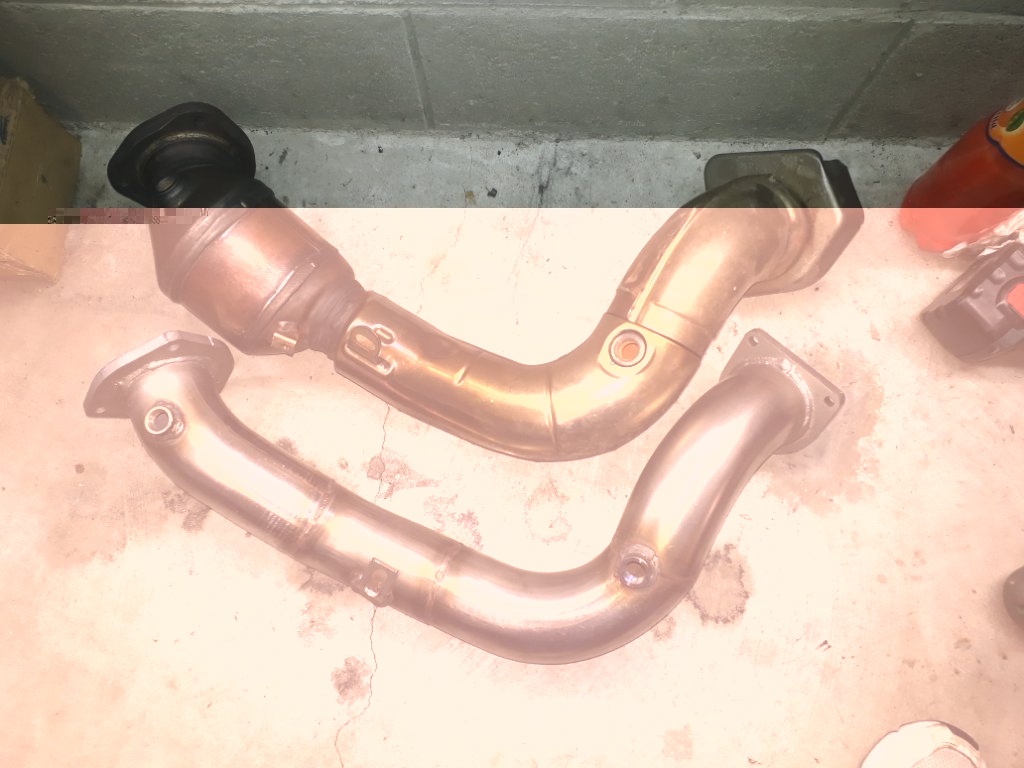

Io ho la Aero V6 e mai avuto problemi di surriscaldamento.
Con l'ultima modifica ho eliminato il primo cat nel vano motore mantenendo il secondario, in questo modo la temperatura nel vano motore si e' ridotta di molto.
Quando arrivo a casa nel box apro sempre il cofano delle mie auto per far sfogare il caldo che altrimenti a cofano chiuso in ambiente chiuso e con meno circolazione di aria porterebbe ad una sacca bollente che nel tempo cuoce prima cavi e parti in gomma e plastica.
Da quando ho levato il primo cat non ho piu' la vampata di caldo eccessiva appena aperto il cofano nel box, segno che oltre alle prestazioni ho migliorato l'affidabilita' e la durata.

Dimenticavo di dire che il mio downpipe riduce di molto il calore del vano motore non solo perche' elimina il primo cat nel vano motore ma anche perche' l'ho wrappato con benda termica della DEI engineering.
La benda riduce il calore e migliora anche le prestazioni migliorando il flusso dei gas di scarico, usare bende economiche o di scarsa qualita' non solo non porta a vantaggi ma le bende scarse possono sia deteriorarsi in breve tempo, sia prendere fuoco nel peggiore dei casi.
Parlo del lavoro qua :

huskywr240 ha scritto:
martedì 11 ottobre 2022, 20:18
Mi puoi spiegare come si otterrebbe il miglioramento del flusso dei gas di scarico?
