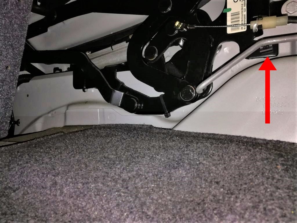

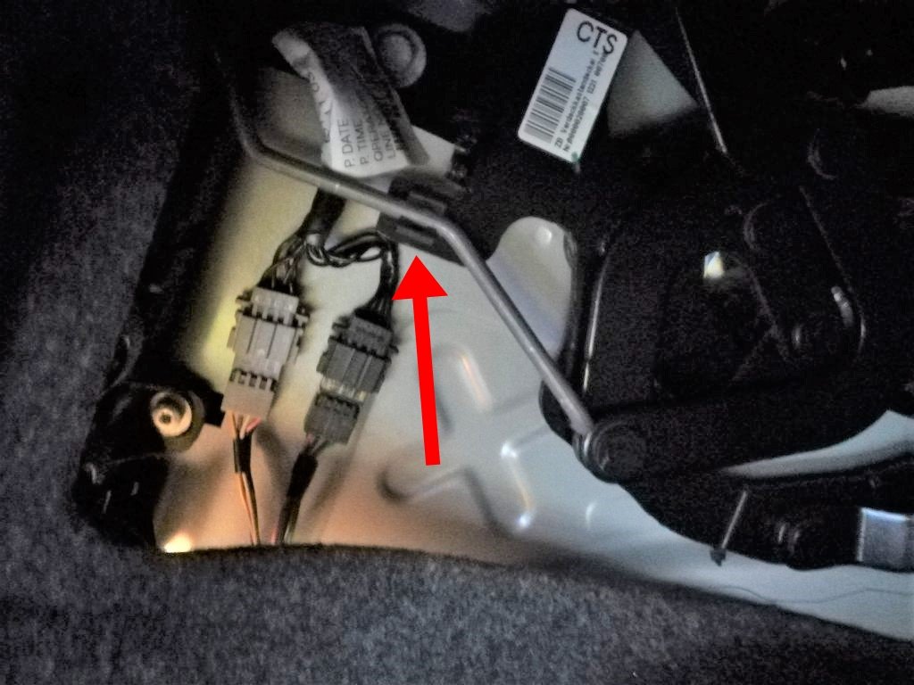

Ciao, ieri armeggiando nel baule mi sono accorto che un ferretto del meccanismo di apertura lato dx si è staccato dalla sua sede (un occhiello) qiuindi non è pia contatto con la struttura nera e scorre avanti e indietro di un paio di cm manipolandolo, a sx invece è in sede. Ora io ho questa macchina dal 2013 e non ho mai controllato il meccanismo, quindi può essere che sia sempre stato distaccato, la capote ha sempre funzionato. Non ho provato ad aprirla nuovamente nel dubbio di far danni. Posto le foto del lato sx e del lato dx. Sapete dirmi se questo ferro è un elemento indispensabile?
Ho provato a rimetterlo in sede ma non ci riesco, no vorrei forzare e rompere l'occhiello in plastica.  :§
Grazie.

Gia' che c'ero ho schiarito le foto che sono troppo scure, i punti di cui parli sono quelli indicati dalle frecce rosse ?
Se si e' chiaro che i ferretti devono stare inseriti in quella sede, unica cosa non riesco a capire se sia staccato perche' e' solo uscito dalla sede o se perche' le due linguette di incastro si siano rotte.
In ogni caso e' un pezzo che deve stare fermo in quella posizione, non scorre all'interno di quei due fermi.
Alla peggio se si fossero rotti i due fermi o se continuasse a saltar fuori legalo alla piastra con una o due fascette da elettricista un po' restistenti, non le solite sottili.

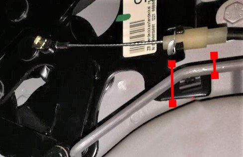

Se poi una volta inserito dovesse saltar fuori di nuovo o se dovessi rompere le linguette della clip, i due punti dove mettere le fascette sono quelli nella foto evidenziati in rosso.
