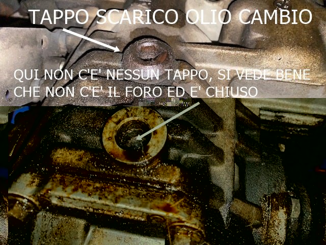

Screenshot (493).png (215.08 KiB) Visto 3465 volte
Si apre, si pulisce l'astina, si riavvita e poi si svita per controllare il livello.
Screenshot (494).png (55.54 KiB) Visto 3435 volte
Se il liquido e' rosso nel 99% dei casi e' olio cambio, ma potresti avere come detto piu' perdite, sia olio cambio che olio motore.

Correzione, in base al tipo di cambio ci sono 3 diversi tipi di astine controllo livello olio cambio e carico olio, dalla foto dovrai capire quale hai e almeno sai dove cercare.
Screenshot (494).png (59.85 KiB) Visto 3424 volte

Ripeto se non avessi letto, per controllare il livello va svitata l'astina, pulita con uno straccio, poi riavvitata tutta (e non solo poggiata perche' altrimenti se non fai entrare il filetto sta piu' fuori e non misuri il giusto livello) per bagnarsi di olio e la tiri fuori per vedere che livello hai.
Negli ultimi modelli Saab non spiega come cambiare olio e nemmeno lo trovi nel WIS perche' per loro l'olio cambio doveva durare in eterno senza sostituzione.
Ma e' una boia.a colossale, nessun olio o liquido dura in eterno, tutti con il tempo, umidita', caldo e freddo si contaminano e perdono le caratteristiche lubrificanti.
Da quel che ho letto su alcuni modelli piu' recenti della tua han tolto anche il tappo scarico olio per questo motivo e perche' alcuni pensando fosse quello di scarico olio motore sbagliavano levando olio dal cambio.
In questi casi va smontato il coperchietto laterale che espone gli ingranaggi per svuotare l'olio del cambio cambiando la guarnizione, circa una decina di bulloni.
