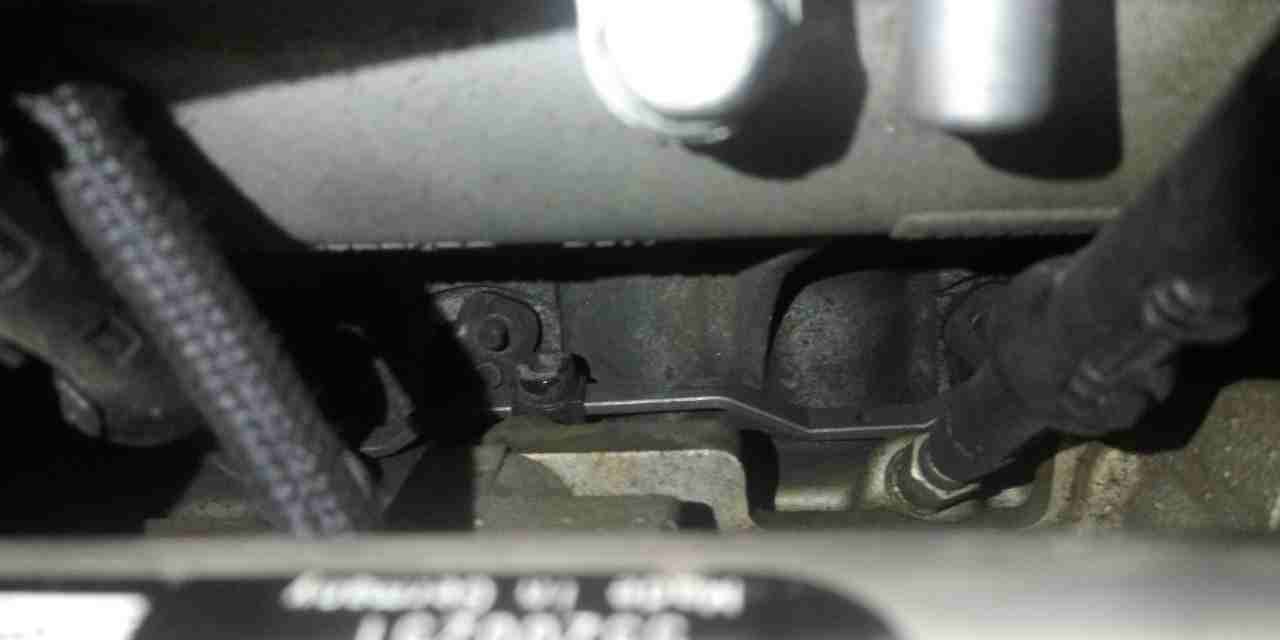

Buongiorno, ho appena trovato questa situzione
È grave?

Re: 9-3NG 1.9 150cv
Spiega cosa non sarebbe normale nella foto

#11 Messaggio da leggere da Saab9.3 »
Si è staccata l'astina, ho letto che si possono mettere dei tappi, ma bisogna smontare tutto il collettore. Se ci fosse qualcuno che avesse voglia e tempo per spiegarmelo, mi farebbe un grosso favore

Messaggi: 13809
Re: 9-3NG 1.9 150cv
Quei collettori sono maledetti
Con quel sistema in realtà si potrebbe togliere l astina, ma con un motore molto più rumoroso, soprattutto al minimo

#13 Messaggio da leggere da Saab9.3 »
Leggevo anche che si può cambiare l'astina, in tutti i casi, devo metterci le mani, chiedo supporto , difficile da ricevere, almeno non devo pregare i meccanici anche solo per dargli un'occhiata

#14 Messaggio da leggere da angelo callegaro »
e'  successo  anche  a  me  per  la seconda  volta  due  o  tre anni fa'...fatto rimontare  uno  nuovo  quello  originale..una  cifra ho  pagato.....fatta  anche  la pulizia  del dpf...quando  sono  partito  sembrava  un  motore  a benzina...e' durato solo  quel momento....ce  ne  sono di  fac  simili  a  cifre abbordabili come  il  pierlburg.....pero'  e' tutto  da verificare...poi come  funziona....

#15 Messaggio da leggere da angelo callegaro »
vie  traverse adesso  per  risparmiare  non  mi  sovvengono...una  idea  sarebbe  recuperarne  uno  dalla  demolizione.....per  montarlo pero'  non  ricordo  quanto  sia  difficoltoso...

#20 Messaggio da leggere da Saab9.3 »
Sinceramente sono più per l'idea di mettere i tappi, sono abile allo smontaggio, ma poi quando devo rimontare, non so se capita ad altri, inizio a parlare lingue sconosciute
