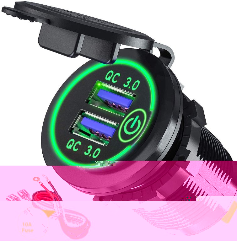

Al posto della presa accendisigari ho messo una doppia presa usb, io tengo il telefono come navigatore in orizzontale sul portacenere aperto e prende alimentazione da questa presa.

Avevo trovato già un accendisigari simile al tuo, ma ho letto sul forum che quando l'auto viene messa in moto si accendere in automatico e si deve spegnere ogni volta se non lo so vuole utilizzare. A questo punto ho optato per uno simile che mi segna il voltaggio della batteria, cosa che ritengo più utile ed è sempre di colore verde quindi sta a pennello con le luci interne. Una cosa, quando accendi il display, puoi impostare te stesso l'immagine da mettere all'accensione di quest'ultimo, esempio il logo Saab che compare all'accensione del display originale e se sai dirmi come posso controllare la compatibilità dei componenti, con i relativi codici e quant'altro, grazie mille.

Che rimanga accesa la luce verde poco importa, non consuma nulla, e' un led, consuma piu' il display dei Volt a dirla tutta, se anche rimane acceso che cambia ? Nulla, si accende solo ad auto accesa tanto.

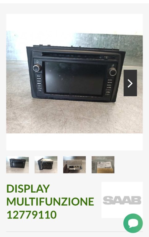

Questo annuncio mi indica l'oggetto ed il relativo codice; quello che appunto chiedevo è come poter capire se il codice di questo articolo è compatibile con la mia auto essendo un display del 2007, anche se non credo dovrebbero esserci problemi.

È in buone condizioni e lo sto acquistando dalla Spagna, sapete solo se è possibile cambiare lingua nelle sue impostazioni di default?
Saab 9-3 Sport Sedan Griffin 1.9 TTiD 130CV 2011
- Messaggi: 8398
Re: Display originale o Android?
Al 99% quel display va bene per tutte le 9-3NG dal MY07 in poi, quindi quelle prodotto dopo settembre 2006.
