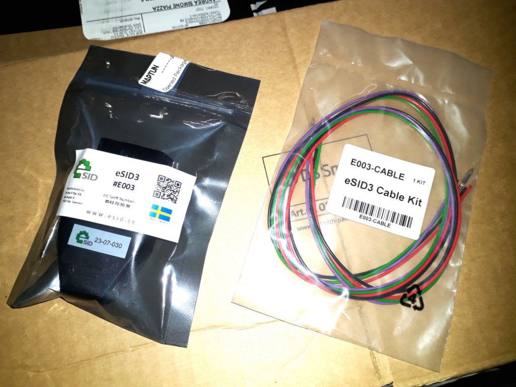

Insieme ad altre cose avevo preso il modulo ESID 3 della Maptun che permette di visualizzare molti altri dati per le Saab 93 dal 2007 in poi, per le precedenti ci sono altri modelli di moduli.
Ho preso anche il kit cavetti, questo permette di collegarsi al tasto predisposto sul cruscotto non utilizzato, quello con il trattino, potendo utilizzarlo per funzioni che decide l'utente, anche collegando un rele' che puo' attivare altre cose.
Qui il link ai vari moduli : https://www.maptunparts.com/search/esid
Si inserisce nella presa OBD.
A questo link trovate l'elenco delle funzioni e il pdf delle istruzioni: https://www.maptunparts.com/esid-datalo ... -2014.html
I cavetti sono precablati per inserirsi nei connettori originali della macchina in slot liberi dei connettori: https://www.maptunparts.com/esid-datalo ... 4863/.html
Le istruzioni per i cavetti sono nel pdf del modulo ESID 3.

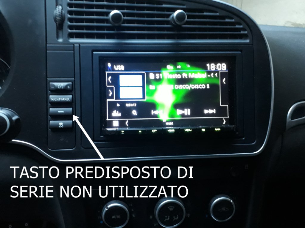

Il tasto predisposto sul cruscotto delle 93 ha gia' un cablaggio pronto di serie su alcuni modelli, non previsto su quelli per il mercato USA.
Andrebbe attivato con il Tech2 e nel vano motore ci sono gia' rele', fusibile e spinotto cui collegarsi.
E' previsto per delle luci supplementari, nei Paesi nordici fa buio per molto tempo e sono soliti mettere dei fari supplementari tipo quelli da rally.
Il pulsante e' collegato a un rele' nella scatola fusibili del vano motore e c'e' gia' un connettore nel vano motore.
Unica cosa sembra vada abilitato con il Tech2.

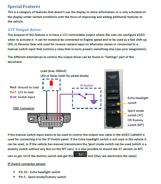

Nel mio caso pero' ho l'opzione con l'ESID3 Maptun per poter usare quel pulsante diversamente senza doverlo attivare con il Tech2, dovrei collegare il filo viola del kit cavi (optional) per l'ESID3 Maptun al posto del filo esistente nel morsetto 10 del blocchetto interruttori.
Screenshot (1541).png (128.17 KiB) Visto 4144 volte
Nota importante, l'uscita + e - del modulo Esid3 e' priva di potenziale, quindi puo' comandare un diodo luce o la bobina di un rele', non direttamente il carico.
Ma sulla bobina del rele' va inserito un diodo per evitare sovraccorenti di ritorno quando si attiva o disattiva il rele', queste potrebbero danneggiare il modulo.
Il diodo e' un componente a senso unico, fa scorrere la corrente in un solo senso e la blocca nel senso opposto per non far arrivare le sovratensioni al circuito di comando.
Quindi e' importante collegarlo nel senso indicato dallo schema in parallelo alla bobina del rele':

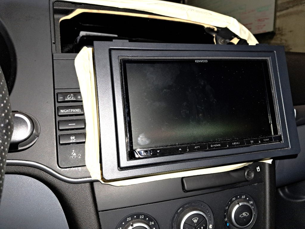

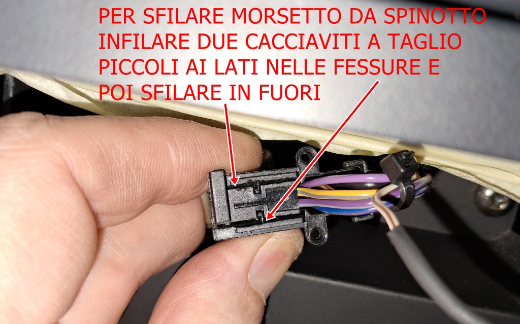

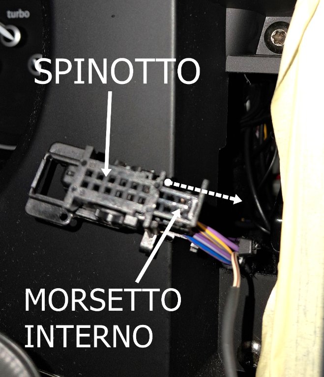

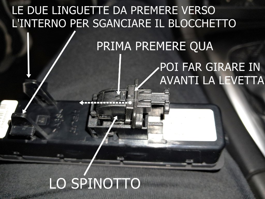

Ecco le istruzioni per collegare il filo viola del modulo obd ESID3 al blocchetto interruttori sul cruscotto.
Per prima cosa ho rimesso a posto i fili della radio che a furia di fare modifiche e aggiunte erano aggrovigliati e facevano spessore con gli spinotti rendendo piu' difficoltoso reinfilare la radio.
Dato che la plancia e' ricoperta da quel velo morbido che si spella solo a guardarlo ho coperto gli angoli a rischio sfregamento con nastro carta.

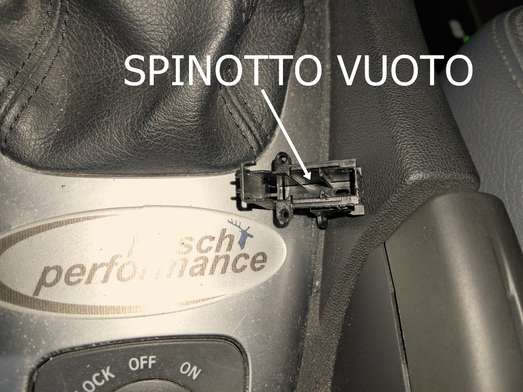

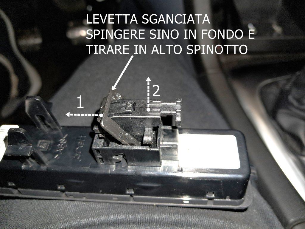

Una volta tolta la radio si deve sganciare il blocchetto e tirarlo verso fuori.
Per poterlo fare si infila dietro la mano e vanno premute verso l'interno tra loro due linguette che sono nella parte piu' alta.

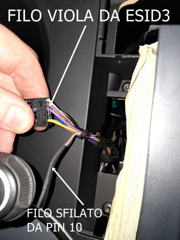

Per sganciare lo spinotto si deve premere il fermo verso il basso e poi spingere la levetta in avanti facendola ruotare
Una volta tirato fuori lo spinotto si deve sfilare la morsettiera.
Per poterlo fare infilare senza forzare due cacciaviti a taglio piccoli nelle fessure
Poi facendo leva senza forzare sfilare fuori la morsettiera

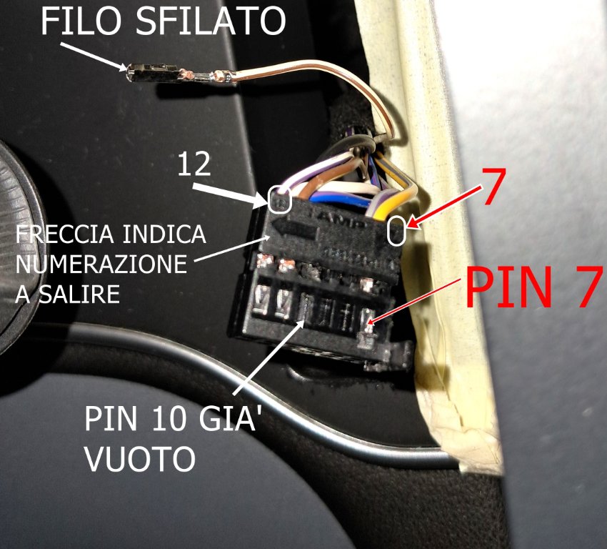

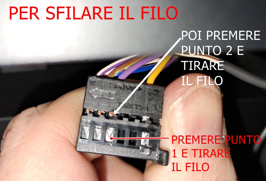

Adesso si deve sfilare il pin del filo n°10, il morsetto ha dei numeri sui due lati, per ogni lato a destra e sinistra si trovano il numero piu' basso e all'opposto quello piu' alto, con una freccia che indica la direzione a salire dei numeri dei pin.

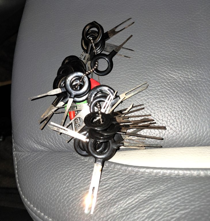

Per sganciare i faston nei vari pin ci sono delle chiavette apposta per non rovinarli e non rovinare la plastica dello spinotto forzando.
Io avevo preso un kit strumenti rimozione terminale/pin extractor su Amazon : https://www.amazon.it/dp/B083YXRSDG?ref ... title&th=1
Si preme verso il basso nella fessura nel punto 1 e si tira il filo, una volta che il morsetto arriva nella seconda fessura si blocca di nuovo e poi si deve premere di nuovo, non esagerare a tirare, significherebbe che non e' sbloccato
Una volta tolto il filo si isola il faston, io ho usato guaina termoretraibile e si infila il filo viola dall'esid3, il perno che sporge deve essere verso l'alto visibile dalla fessura
Poi reinfilare la morsettiera nello spinotto, riagganciarlo al blocchetto interruttori, posizionare il blocchetto prima in basso e poi spingere nella parte alta in dentro, controllare che il filo staccato non si infili tra blocchetto e parte posteriore.

E' un kit fili in aggiunta all'Esid3.
Devi leggere piu' indietro, comunque il filo verde ripristina l'orologio di sistema quando levi la radio originale, anche se ad ora la scadenza tagliandi non appare ancora, dovro' chiedere in merito anche per questo.
Il filo viola si collega al blocchetto interruttori a sinistra della radio per utilizzare il pulsante con la riga orizzontale che e' predisposto ma non utilizzato.
Sarebbe da mettere un kit Saab che prevede un fusibile e rele' da inserire nella scatola fusibili del vano motore, si attiva con il Tech2 (non per Usa e Canada, pur avendo l'hardware il software non permette l'attivazione per loro normative) e c'e' gia' il cablaggio con lo spinotto cui connettere le luci supplementari, tipo fari da rally, li usano nei Paesi nordici dove fa buio piu' a lungo e ci sono strade fuori citta' non illuminate.
In alternativa si sfila il filo originale inserendo il filo viola che ha gia' il connettore crimpato, settando le opzioni dell'Esid3 permette poi di usare quel pulsante sul cruscotto per attivare altre cose, dall'Esid3 escono anche due fili + e - per alimentare un rele' cui colleghi quel che vuoi, io lo voglio usare per accendere e spegnere la telecamera di parcheggio anteriore, ne parlo nel topic dedicato.
Comunque oggi ho risolto diversamente, ne parlo dopo cena.
