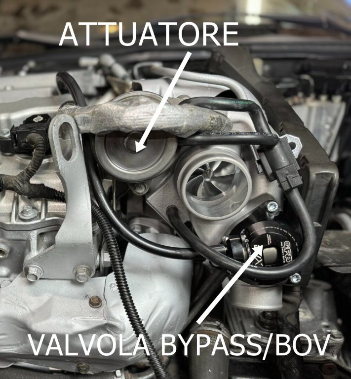

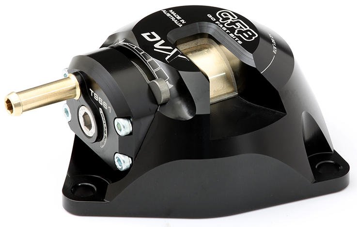

E' disponibile per i motori V6 una valvola BYPASS/BOV che non svolge solo la funzione di generare il classico sbuffo del turbo alla Fast&furious ma migliora le prestazioni sia su motori modificati che anche su motori di serie tenendo la pressione ad alti regimi e migliorando la risposta all'acceleratore.
https://vermonttuning.com/product/gfb-d ... e-control/
Il suono dello sbuffo e' regolabile ma tiene anche piu' alta la pressione del turbo che di serie stacca oltre 4 psi diminuendo le prestazioni.
Il principio e' spiegato anche in questa modifica di un altro produttore ma non e' una valvola bypass bensi' un attuatore disponibile con diverse tarature fisse: https://www.facebook.com/groups/1568533 ... 4971088248
"Si consiglia di aggiornare l'attuatore quando si aumenta la pressione di sovralimentazione e si desidera ottenere più potenza. L'unità OEM è valutata a 4 psi. E la pressione di sovralimentazione è di 8 psi standard. Anche il turbo standard è in grado di raggiungere un picco di 20 psi durante la mappatura e gli ibridi possono mantenere un'elevata sovralimentazione più a lungo. La pressione all'interno dei collettori supera quella che la molla da 4 psi all'interno dell'attuatore OEM può contenere. E quindi la wastegate viene forzata ad aprirsi, perdendo pressione e potenza della turbina. Ciò si verifica principalmente a regimi più elevati."
Questi dispositivi sono cose diverse, ho mandato una email alla Vermont per chiedere se nei turbo modificati dei suoi kit l'attuatore e' gia' modificato e se il suo prodotto indicato sia una aggiunta o non serva.
Nella foto si capisce quale sia l'attuatore e quale la valvola bypass che di serie e' gestita elettronicamente.

La risposta della Vermont Tuning alla domanda che avevo fatto via email:
"La GFB DVX è la valvola di bypass/blow off a doppia porta: la stiamo modificando solo per ottenere un suono della valvola di blow off. Non cambia affatto le prestazioni e non è necessario modificarla in Fase 2+ a meno che non si desiderino i suoni di blow off.
La valvola di bypass non causa un ritardo nella risposta del turbo: la valvola di bypass elettrica può aprirsi leggermente prima che una valvola azionata meccanicamente/a vuoto possa aprirsi. Questo serve a mantenere elevati i giri del turbo durante un cambio di marcia su una trasmissione manuale, quindi in quella specifica circostanza una valvola elettrica è leggermente migliore.
L'attuatore wastegate ha un'impostazione di "base boost" di fabbrica a 4 psi. Questo è il livello di boost più basso che la wastegate può regolare verso il BASSO. La quantità di boost che il turbo può controllare verso l'ALTO è influenzata dal design dell'attuatore e dalla contropressione dello scarico, nonché dai limiti di flusso del compressore. L'attuatore di serie può essere regolato per aumentare l'impostazione di base boost da 4 psi fino a ~ 7 o 8 psi. Ciò è sufficiente per il turbo Fase 2+ per supportare 450 CV con carburante 98 RON. Se desideriamo livelli di potenza più elevati, possiamo aggiornare l'attuatore e impostare la pressione di base boost a 9 o 10 psi: consiglio di farlo solo se si utilizza carburante etanolo con il turbo Fase 2+.
L'attuatore wastegate è controllato dall'applicazione sia del vuoto che della pressione di sovralimentazione tramite l'elettrovalvola di controllo della sovralimentazione. Nella direzione di chiusura applichiamo il vuoto all'attuatore, che si combina con la pressione di sovralimentazione di base per aumentare la forza di serraggio. Il diametro del diaframma dell'attuatore ha una grande influenza sulla quantità di forza aggiunta: un attuatore con un diametro maggiore ha fornito una forza di serraggio maggiore rispetto a un attuatore con un diaframma di diametro inferiore. Ci sono anche caratteristiche di progettazione interna che possono causare differenze nella forza di serraggio per due attuatori con lo stesso diametro del diaframma. Per la tua Saab 2.8T, la sovralimentazione di base da 4 psi può supportare oltre 15 psi di pressione di sovralimentazione quando viene applicato il vuoto al contenitore wastegate. Sì, la contropressione di scarico può eventualmente aumentare abbastanza da superare la forza di serraggio della sovralimentazione di base da 4 psi più l'assistenza del vuoto, ma il turbo di serie sta già diminuendo dalla mappa di efficienza del compressore a quel punto, quindi aumentare la sovralimentazione di base non aumenta le prestazioni. Per riassumere cosa significa: un attuatore wastegate mal progettato (come un wastegate pessima della Kinugawa) può avere un'impostazione di base di boost di 14 psi e produrre meno potenza e meno boost ad alti giri rispetto a un attuatore 2.8T di serie impostato a 7 psi. Ciò è dovuto al diametro del diaframma e ai componenti interni dell'attuatore."
