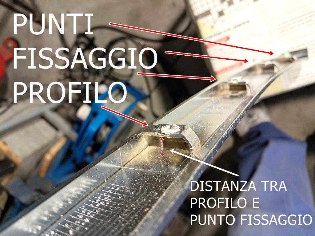

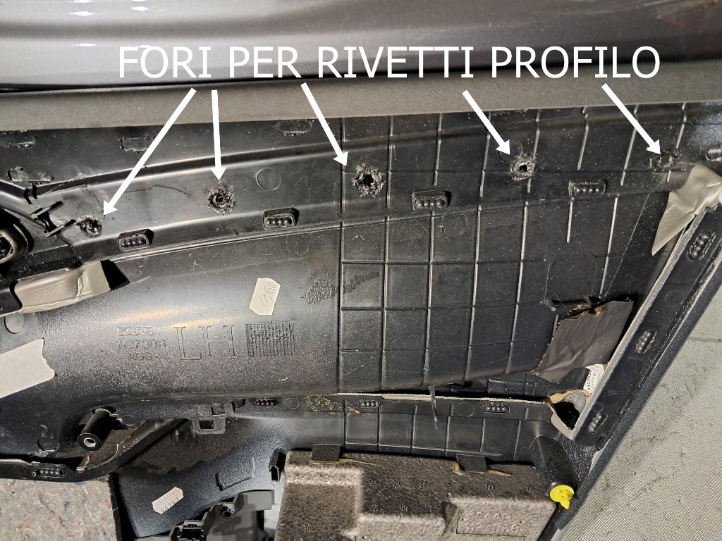

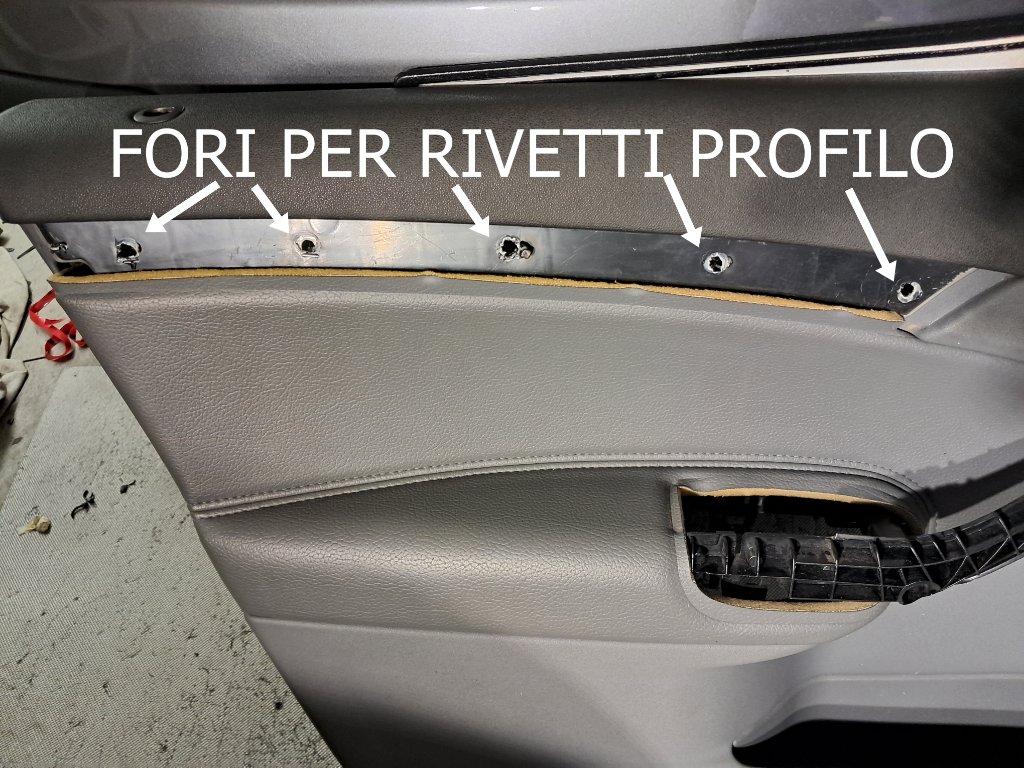

Per smontare i profili e maniglie delle porte ho dovuto smontare tutti i pannelli e forare i rivetti dall'interno per i profili lineari.
I pannelli si smontano con il kit apposito per staccare i ganci senza romperli

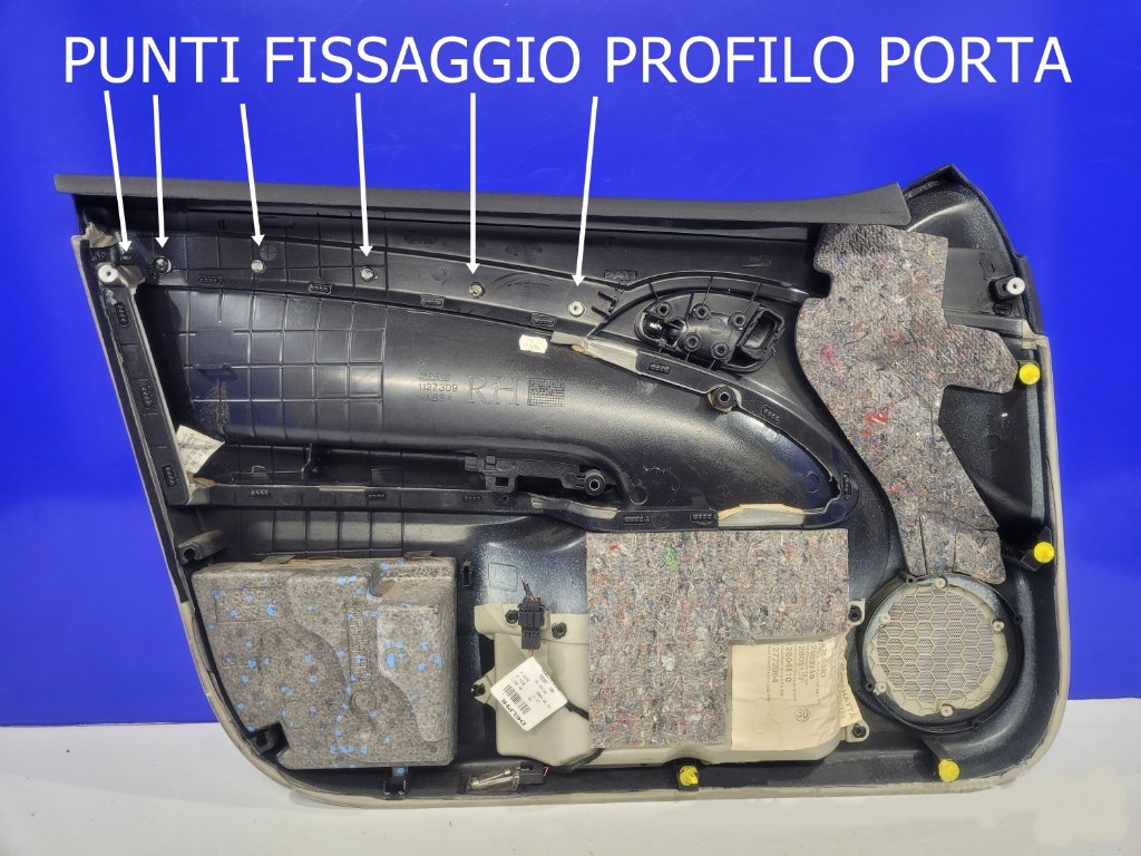

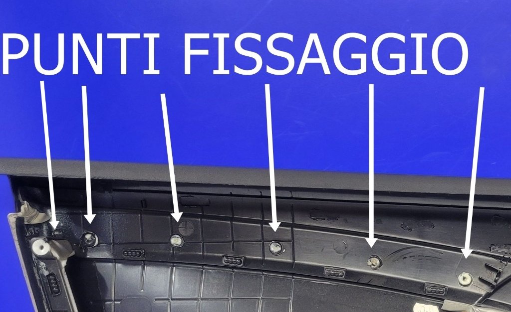

Ho trovato delle foto di un pannello porta dove si vedono bene i punti di fissaggio del profilo.
INTERNO PORTA 1.jpeg (159.48 KiB) Visto 7961 volte
INTERNO PORTA 2.jpeg (104.63 KiB) Visto 7961 volte

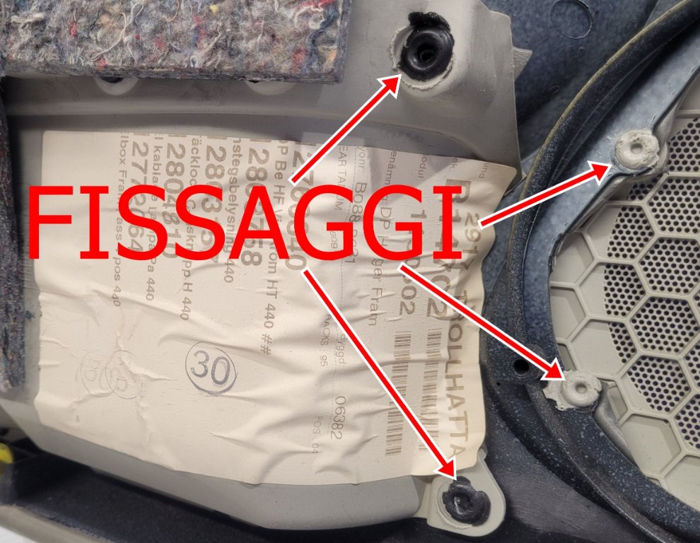

Sono come quelli che avevo sulla Mini, i pezzi hanno questi pirolini incorporati che poi come detto vengono scaldati e pressati, una specie di rivetto plastico, stesso principio di funzionamento.
Ci sono quelli centrali piup' grandi e poi uno piccolo a linguetta su un lato, indicato anche lui tra i punti di fissaggio con le frecce bianche
RIVETTI PORTA.jpeg (155.76 KiB) Visto 10633 volte
RIVETTO PROFILO PORTA.jpeg (77.97 KiB) Visto 10633 volte
Per riattaccare il profilo il modo migliore credo sia mettere del biadesivo forte molto sottile dietro il profilo e nei punti dei "rivetti" usare colla a caldo.
Per una maggiore trazione e presa della colla a caldo, se il profilo ha un certo spessore nel punto dei rivetti, si possono avvitare quanto basta piccole viti autofilettanti che spunterebbero nel mezzo, inglobate dalla colla a caldo farebbero maggior presa.
Ovviamente a seguito di verifica, se i rivetti sono direttamente a contatto con la carrozzeria non si potrebbero avere sporgenze e quindi niente viti.
Un'altra opzione potrebbe essere usare un saldatore, invece di tagliare via la parte allargata del rivetto la si scalda e con un cacciavite a taglio la si ripiega ricreando alla bene meglio il "pirolino" dell'inserto.
Cosi' facendo sarebbe un pezzo di plastica legato al resto e non aggiunto come la colla a caldo, quindi non si staccherebbe.
Una volta riposizionato il profilo si scalda il pirolino schiacciandolo a riformare la testa del rivetto plastico.

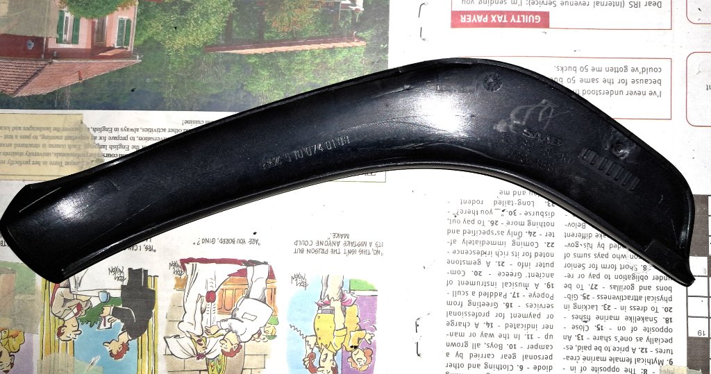

Sganciando una maniglia si era rotto un pezzetto e l'ho recuperata da uno sfascio, per pochi soldi mi han dato il pannello porta completo, tornato utile perche' smontando per la prima volta i profili lineari delle porte il primo lo avevo danneggiato e cosi' avevo gia' il ricambio, poi gli altri sapendo come lavorare li ho smontati nel modo giusto.
x10w6ha0faruuvb8jjnidi5rlzpay0ij (1).jpg (100.21 KiB) Visto 13407 volte

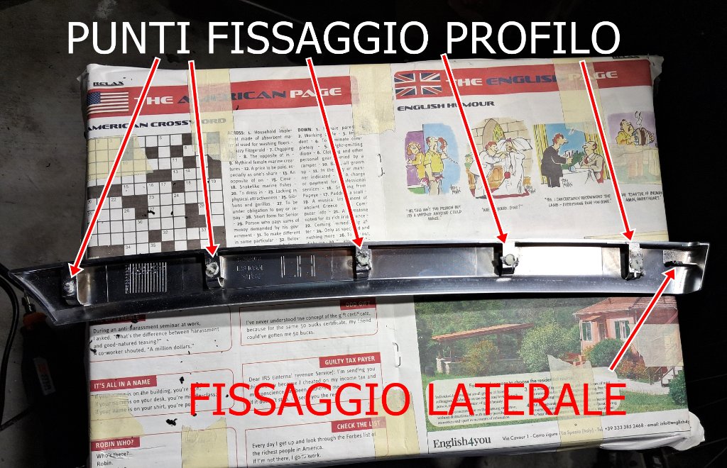

Tolti i pannelli porta lato sinistro ho levato le cornici dei profili dei pulsanti finistrini che vanno cubicati e poi ho tolto i profili lineari.

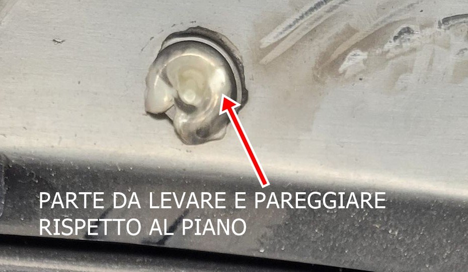

Come immaginavo sono rivetti in plastica integrati nei profili che si infilano nei fori del pannello e poi vengono scaldati e ripiegati come fossero dei rivetti.
Con una piccola fresa tipo Dremel ho consumato e pareggiato la testa del rivetto
RIVETTO PROFILO PORTA b.jpeg (88.07 KiB) Visto 10671 volte
Qui si vede il pannello anteriore senza profilo dentro e fuori, i fori sono piu' larghi ma meglio cosi', i fissaggi del profilo sono rimasti intatti, nella porta dietro invece per cercare di tenere il foro piu' piccolo ne ho rovinati alcuni.
Fatto il foro infilo un cacciavite a taglio medio e spingo come per tagliare sui lati, ma dietro tenendo il foro stretto il cacciavite ha scavato anche nei punti di fissaggio ai lati che sono piu' vicini e li ha rotti.
Questo il profilo visto da sotto
Dentro c'e' un po' di spazio e i punti di fissaggio sono rialzati, quindi se restano integri si possono forare nel mezzo con una punta piccola e rimontare il profilo con viti autofilettanti corte e rondelle, la testa deve essere piatta per fare meno spessore.
Faro' tutto prima di portarli a cubicare, meglio fare certe modifiche subito dovendo poggiare il pezzo.
Il pannello anteriore ha 5 punti di fissaggio piu' uno piccolo laterale su un solo lato.
Il pannello posteriore ha 6 punti di fissaggio e due piccoli laterali, uno per lato.
Attenzione che quelli laterali sono molto piccoli, quasi non si vedono, dall'interno si notano dei puntini bianchi.
Quello posteriore agli estremi e' piu' vicino, inoltre il profilo e' piu' lungo.
Non tutti i supporti sono rimasti integri, dovro' trovare una soluzione, credo sia piu' fattibile colare della colla a caldo che inglobi il pezzo rimasto e fare poi il foro per la vite nella colla.
Mancano gli altri due pannelli porta, poi dovro' preparare i profili porta pronti per il successivo fissaggio e dovro' ripulire tutta la cornice del cruscotto dalla pellicola, non essendo ben salda se dovesse spelarsi farebbe saltare anche la cubicatura, ma non devo graffiare la plastica sotto, la cubicatura e' piu' sottile e non copre quanto il wrapping.

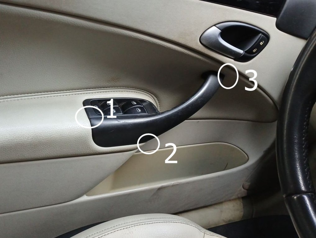

Come detto ho trovato il ricambio per il coperchio maniglia in cui si era rotto un pezzetto, visibile in foto la differenza.
Essendo sotto non si vede proprio, ma costando pochissimo tanto valeva prendere il pezzo.
Importante, per staccare la maniglia partire dalla parte alta verso il retro della macchina allargando un pelo con una tessera tipo carta di credito o altro di sottile, meglio non con il cacciavite o segna il coperchio, deve essere una cosa larga, io ho il kit attrezzi per smontare i pannelli.
Si prosegue avanzando, quando si stacca si sfila anche da sotto.
Se la staccate sia sopra che sotto arrivati alla fine si spezza quel pezzo.

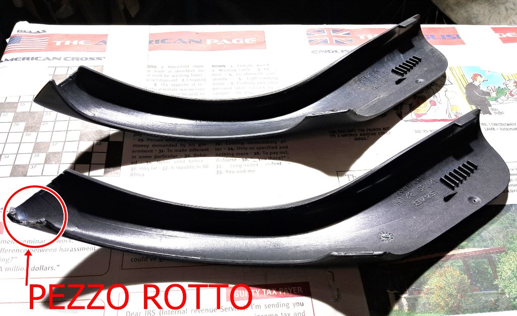

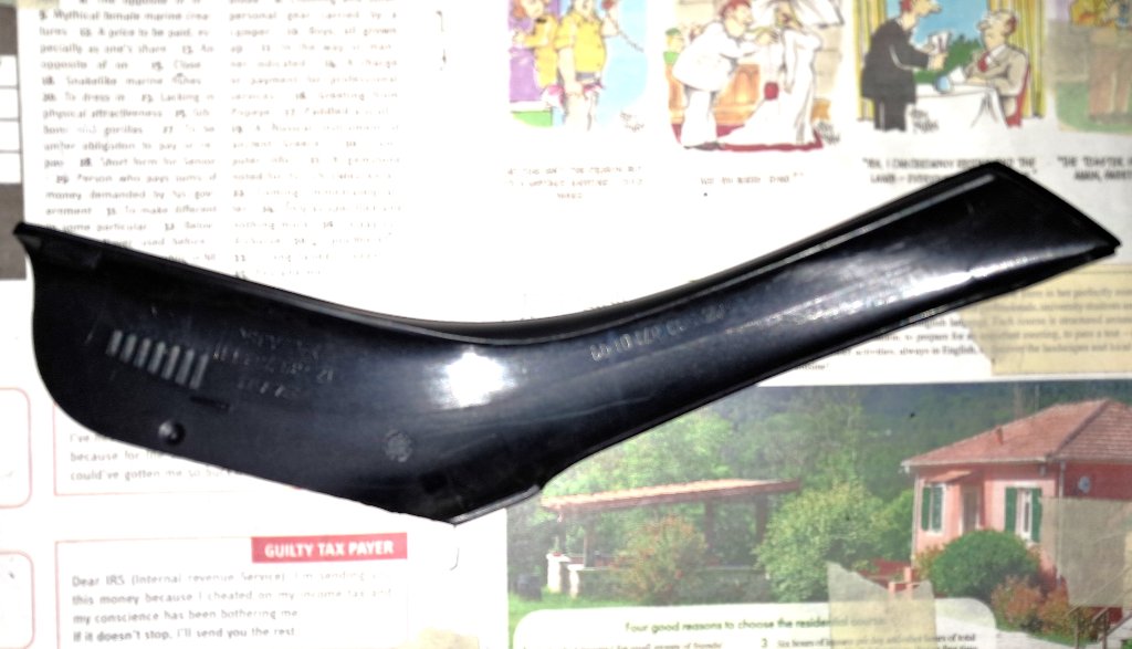

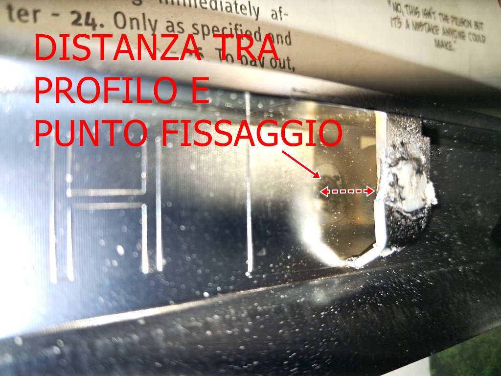

Per quanto riguarda il profilo della porta posteriore si notano i pezzi rotti, sono quelli dove e' saltato il punto bianco
C'e' da dire che quello piu' a destra si e' rotto anche nell'altro pezzo, ma essendo piu lungo il punto di fissaggio ho potuto praticare il foro in un altro punto per fissarlo.

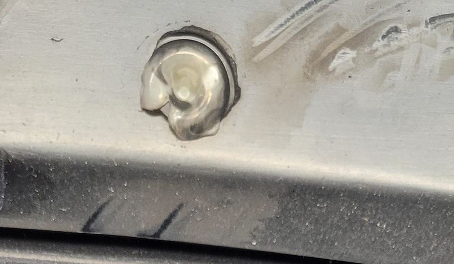

La testa dei rivetti si presenta cosi'
RIVETTO PROFILO PORTA b.jpeg (88.07 KiB) Visto 13410 volte
Con il Dremel e una fresa a cilindro ho eliminato la testa del rivetto.
Prima ne uso una piccola messa di taglio per eliminare il pezzo in altezza, poi una un po' piu' grande in verticale per pareggiare rispetto al piano
Una volta fatto si deve usare una testa per fresatura in metallo conica con punta piccola e scavare lungo il perimetro esterno del centro bianco del rivetto, nella foto sopra e' gia' fresato il solco perimetrale.
Nella foto di seguito la punta utilizzata
Attenzione a fare piano o scavate nel punto di fissaggio sotto e lo spezzate.
Una volta scavato abbastanza ho preferito proseguire a mano scavando senza forzare troppo con un cacciavite a taglio tagliando in modo circolare lungo il solco
Man mano che stacco il profilo quando uso il cacciavite lo tengo piegato in fuori dal pannello senza forzare troppo cosi' che appena si libera il rivetto il profilo si stacchi.
Poi sempre con la fresa cilindrica messa di lato pareggio la parte bianca sui punti di fissaggio, deve essere piatta o ovviamente quando si fora la punta del trapano non resta centrata, non esagerare o vi mangiate il fissaggio sotto.
Per forare ovviamente non si deve esagerare con la fretta, premendo troppo e velocita' troppo alta del trapano o si buca il profilo e addio.
Per prima cosa si prende la misura poggiando la punta del trapano rispetto all'altezza del punto di fissaggio, si usa una punta del 2,5.
Una volta presa la misura si mette del nastro da elettricista per segnare il punto dove fermarsi quando si fora
In ogni caso procedere con cautela pronti a fermarsi, appena si sente che la punta del trapano si libera perche' e passata fermarsi, il nastro indica quanto scendere ma non blocca la punta, se si forza e' un attimo a forare anche il profilo, ho usato l'avvitatore alla velocita' piu' bassa, e' piu' preciso da posizionare rispetto al Dremel piccolo.
A parte il pezzo rotto visibile nella foto piu' sopra dove il foro e' in un altro punto, si deve forare nel centro della parte bianca ma stando leggermente piu' indietro per evitare di prendere un lato esterno del punto di fissaggio.
Il profilo anteriore con i fori
Come viti uso quelle autofilettanti con filetto del 3, da non confondere con quelle autoforanti che fanno il buco e non sono tutte filettate avendo appunto la punta forante.
Il foro deve essere un pelo piu' piccolo della vite che avvitandosi appunto si fa strada e crea il suo filetto, evitare di avvitarla e sfilarla piu' volte o alla fine si mangia la sede che diventa piu' larga e la vite non tiene piu'.
Non si deve forzare alla fine stringendo o si tira troppo e si spezza il punto di fissaggio.
Essendo molto piccola la testa uso rondelle con foro piccolo ma larghezze differenti in base al foro con o anche con solo rondelle grower, quelle che "mordono" dove si appoggiano e impediscono alla vite di girare allentandosi.
La lunghezza delle viti e' di due tipi perche' in alcuni punti c'e' meno altezza, per prendere la misura ho messo il profilo sul pannello e infilato nel foro un chiodo segnando con un pennarello la corrispondenza con il piano.
Servono di lunghezza 0,5cm e 1cm, la testa deve essere il piu' possibile piatta per non sporgere.
Per evitare che possano svitarsi creando vibrazioni (per questo non avvitano gli inserti e mettono rivetti fissi) una volta messe ricopriro' il punto con la pistola con colla a caldo.
Ricordarsi che ci sono anche i punti di fissaggio piccoli ai lati, uno per il profilo anteriore e due per quello posteriore.
Ripulire e allargare un pelino i fori orizzontali sul pannello, 9 su 10 si rompono i pezzettini fissati al profilo quando lo si stacca ma resta un pezzettino.
Dal foro, tenendo bene premuto il profilo, si versa colla a caldo e si attende che si sia raffreddata prima di rilasciare la pressione.

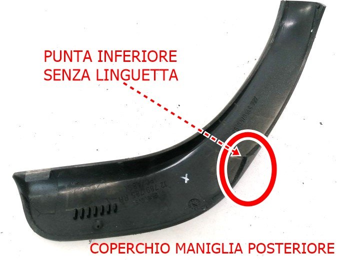

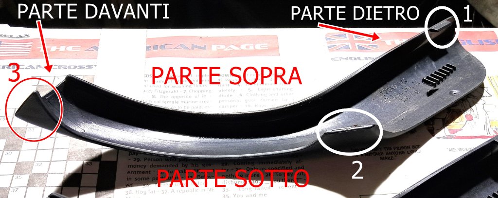

I coperchi delle maniglie hanno delle linguette che vanno negli incastri della parte nella portiera.
Per levarli si usano gli attrezzi per fare leva e va fatto in un certo ordine seguendo i punti dove ci sono questi fermi che vanno alzati per sganciarli, se si forza nel punto opposto tirando si spezza la linguetta.
Si comincia da quello dietro in alto, poi quello in basso in mezzo e per finire quello in basso in avanti.
x10w6ha0faruuvb8jjnidi5rlzpay0ij (1).jpg (100.21 KiB) Visto 10666 volte
Questa la vista interna del coperchio maniglia porta anteriore
Nella maniglia posteriore la parte inferiore in mezzo del coperchio non ha linguette ma sporge a punta e va tirata in fuori, nel mio caso nel pannello a destra restava incastrata nella pelle del pannello e faticava ad uscire, nel pannello opposto e' uscita subito.
In questo caso staccare il punto 1 e passare al punto 3, una volta che si e' sganciata ai due lati si stacca del tutto, se resta incastrato il punto 2 come e' successo a me poi basta solo tirare, ma se avessi forzato il punto 2 si sarebbe spezzata la punta.
Restano da levare i due pannelli a destra levando la cornice interruttori finestrini e il profilo, devo ancora "spelare" la cornice strumentazione.

Per smontare i comandi finestrini si lavora da dentro tirando via prima il blocco interruttori e solo dopo la placchetta.
Per rimontare quelli dei pannelli anteriori si deve prima rimettere il blocco interruttori e solo dopo la placca, per i blocchi anteriori che hanno una vite metterla solo alla fine.
Per i pannelli dietro e' l'opposto, prima si mette la placchetta e solo dopo il blocco interruttori.
Nelle spiegazioni di seguito parlo dei pannelli anteriori, in foto il blocco interruttori montato
Una volta messo il blocco si inserisce la cornice.
Partire inserendo la parte davanti, prima la punta inferiore poi facendola scorrere indietro.
Inserire l'aggancio superiore lato maniglia, spingere in giu' la placca verso il lato esterno ma poi fermarsi senza forzare l'aggancio inferiore che resta fuori.
Sganciare di nuovo sotto l'aggancio posteriore del blocco interruttori abbassando di 1 cm i comandi
Con un cacciavite a taglio largo non forzare sulla linguetta dell'aggancio inferiore placca ma posarlo sul lato inferiore della placchetta spingendola verso il basso.
In contemporanea con l'altra mano spingere in giu' la placchetta da sopra.
L'aggancio inferiore deve scendere sino ad inserirsi nel foro e agganciarsi nella sua sede.
Una volta agganciata la placchetta riagganciare il blocco interruttori nel punto posteriore e rimettere la vite di fissaggio (solo per i comandi anteriori).

Per i profili delle porte ho usato un solo tipo di vite, in foto il tipo e la misura.
Si mette in posizione il profilo e tenendolo premuto inserisco nei fori un chiodo per misurare lo spazio a disposizione per la vite in lunghezza, controllare sempre per ogni singola vite, se si sbaglia e si mette troppo lunga si fora avvitando il profilo.
Ho usato rondelle di due tipi, una piu' grande e una piu' piccola.
Dipende se per levare i profili si sono fatti fori piu' grandi o piu' piccoli ma anche se il punto non e' del tutto piatto.
Qui le rondelle grandi
Qui le rondelle piccole, come si vede non c'e' spazio per quelle grandi essendoci delle parti non piane
Qui c'era un foro piu' grande e ho dovuto usare la rondella di maggiori dimensioni
Per serrare le viti tenere sempre ben premuto il profilo dal lato opposto per non fare forzare la vite, alla fine non stringere troppo o si spana il punto dove si avvita.
Una volta avvitate tutte riprendo i pannelli e controllo il serraggio delle viti (dopo un po' e dopo averle avvitate tutte alcune potrebbero prendere ancora del gioco).
Per evitare che si svitino e non vi siano vibrazioni copro viti e rondelle con colla a caldo.
Come detto piu' indietro non ci sono solo le viti, ai lati dei profili ci sono delle linguette, una a destra e una a sinistra per quelli posteriori e una sola su quelli anteriori.
Il forellino sul pannello deve essere bello libero per far infilare la linguetta se rimasta integra o per far colare la colla a caldo e inglobare quelle che si sono rotte e non sporgono piu', comunque la colla a caldo le sigilla tutte, tenere premuto il pannello prima di dare la colla e sino al raffreddamento.
Per smontare i profili avevo dovuto staccare in alcuni punti l'isolante dal pannello, che serve a evitare vibrazioni, lo rimetto con la colla a caldo.
Ho approfittato per riparare i pannelli anteriori da dietro.
Tirando per staccarli nella parte superiore zona specchietti si erano strappati nel punto di giunzione, da montati non si muovono ma ho preferito sistemarli, altrimenti l'angolo si piega da smontati e si rischia che si spezzi dal pannello.
Ho usato anche per questi la colla a caldo
Dal pannello preso allo sfascio ho staccato un pezzo di isolante e con la colla a caldo l'ho aggiunto sul pannello lato guida lungo il blocco interruttori finestrini perche' a volte con la musica vibrano i pulsanti, in questo modo restano un po' isolati dalle vibrazioni della cassa audio.
