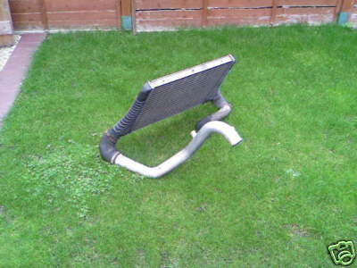

Re: chi mi fa una foto delle tubature dell'intercooler 9000
ecco quello che mi serviva, sull'epc non si capisce niente...

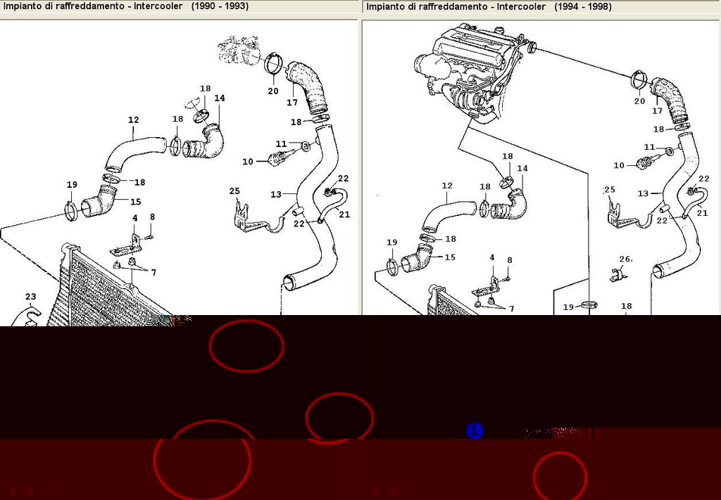

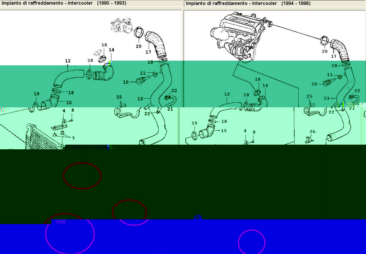

Cosa intendi con "ha la curva del corpo farfallato leggermente diverso dalla versione con intercooler"? Per caso intendi il collegamento in bsso a destra dell'intercooler (vedi foto)?
Le differenze che sono riuscito a trovare fra i vari IC rappresentati dall'EPC sono accerchiati!
Riusciresti a farmi avere qualche info più in dettaglio?

In pratica l'intercooler "1" da trovare è il modello a destra, quello per 1994. infatti è già tutto predisposto per accogliere quel modello.
il convogliatore "17", nel kit che ho comprato io su ebay, era diverso da quello mio, quindi ho segato entrambi i "13" che avevo (il mio e quello comprato), adattando l'altezza delle tubature, che risultavano errate.
La differenza con l'IC non te la posso dire perchè contemporaneamente ho montato la centralina "rossa"

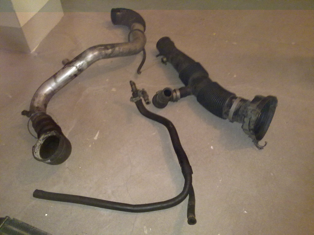

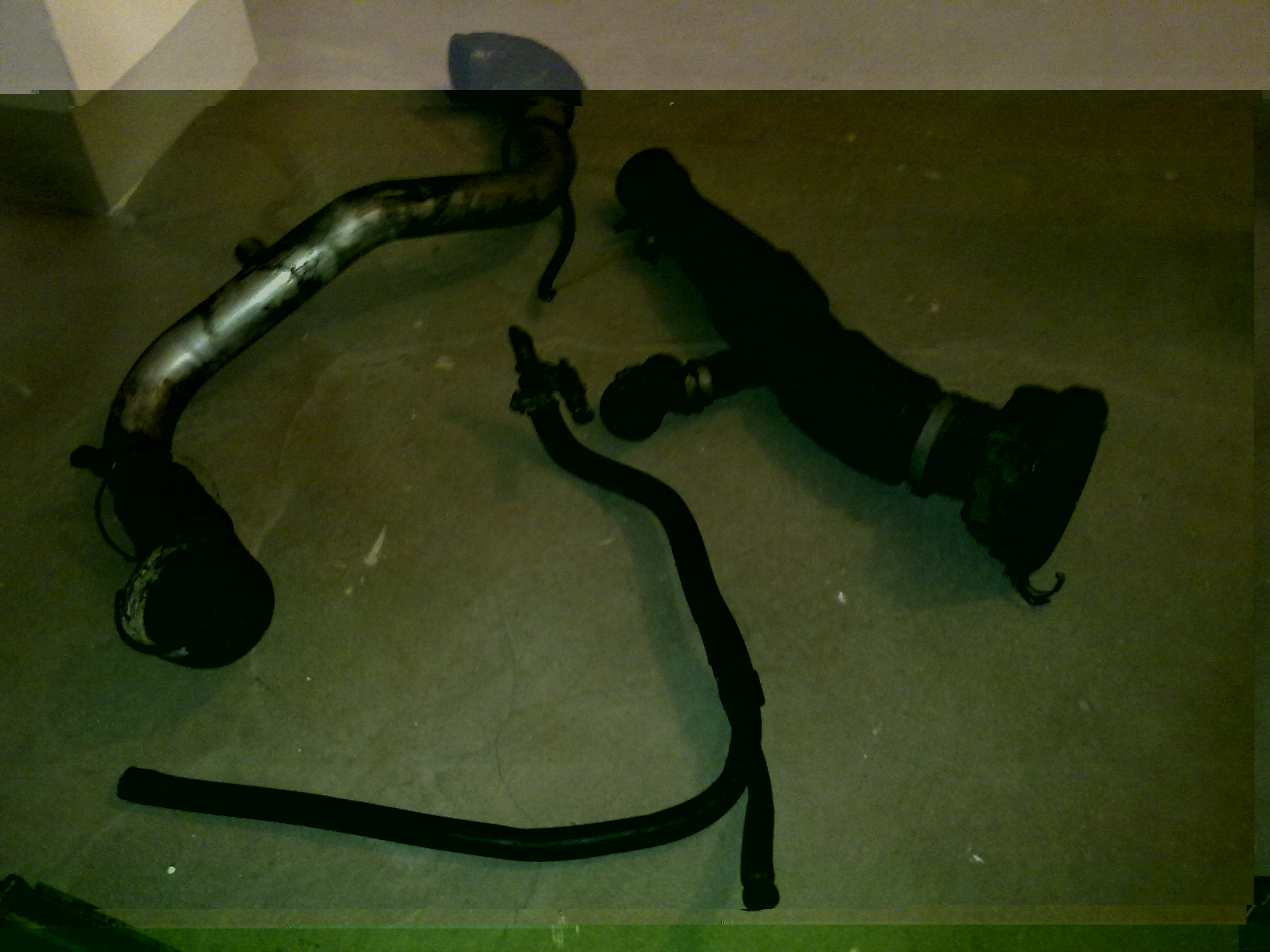

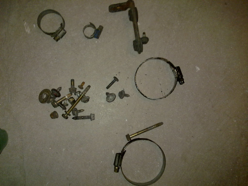

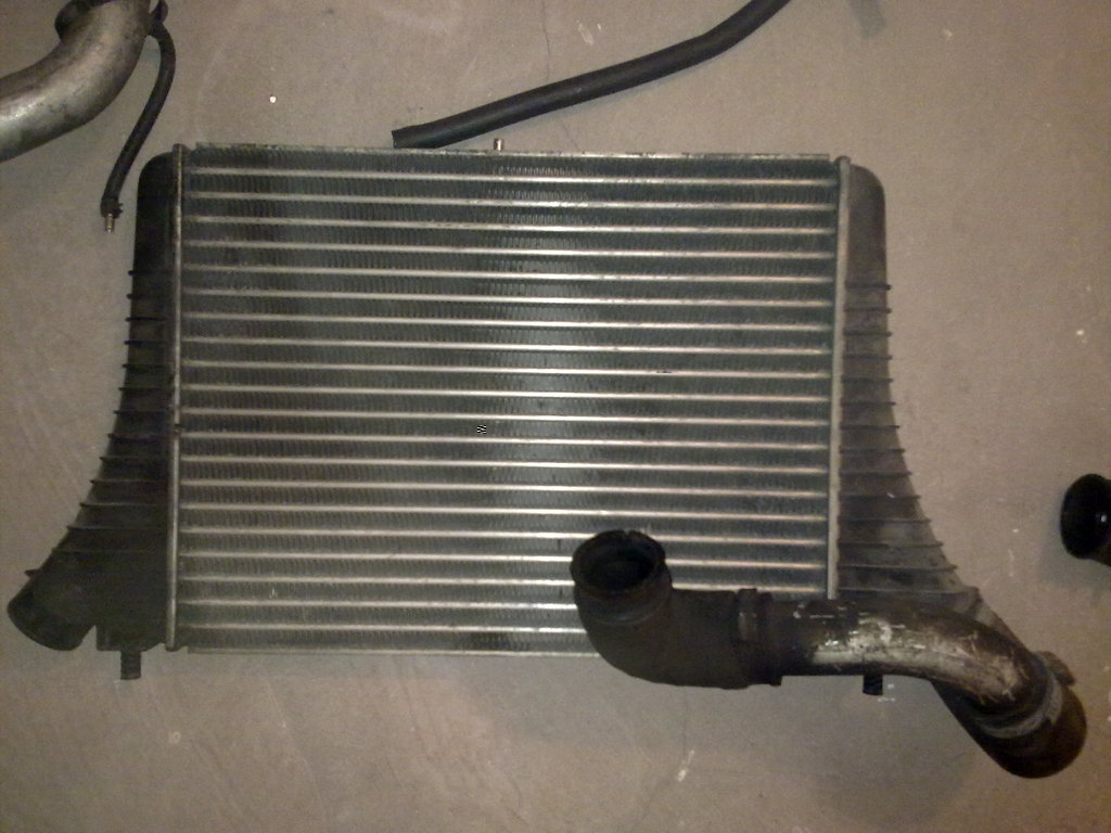

Ecco l'IC che mi ha trovato (IL GRANDE) gripen... Prima di mettermi all'opera volevo sapere se manca qualcosa o meno....
Inoltre la tubatura fina in gomma e quella grossa dove vanno? Sull'EPC non ci sono!
Il numero 10 (sensore di temperatura) dove lo trovo?
PS
Cos'è il delivery pipe? GRAZIE
PS
Saab 9000 CSE '94, 2.0 Benzina/GPL Tartarini, 150 CV/110 kw, interni in pelle nera/radica

Re: 9000 - Foto delle tubature dell'intercooler montato
la tubatura di gomma più piccola e quella più grossa non servono. sono pezzi che trovi già montato sul motore e non vengono influenzati dall'installazione dell'IC.ddiu ha scritto:Ecco l'IC che mi ha trovato (IL GRANDE) gripen... Prima di mettermi all'opera volevo sapere se manca qualcosa o meno....
PS
Il numero 10 lo vedo io sulle tue foto! è montato sul tubo di aspirazione.
