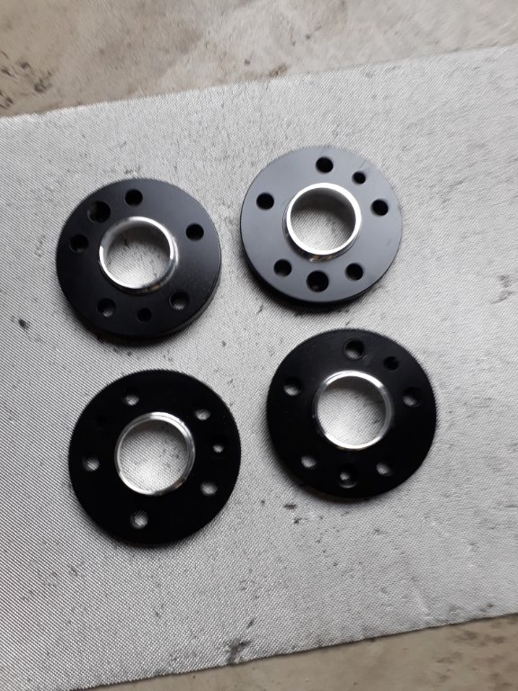

Revisione fatta e distanziali verniciati
Sto ritoccando i mozzi dei dischi freno per aver la stessa tonalita' di nero e poi monto tutto.
Le viti in dotazione da inserire per fissare il distanziale al posto della vite che tiene fermo il disco non sono compatibili per tipo passo del filetto, peccato.

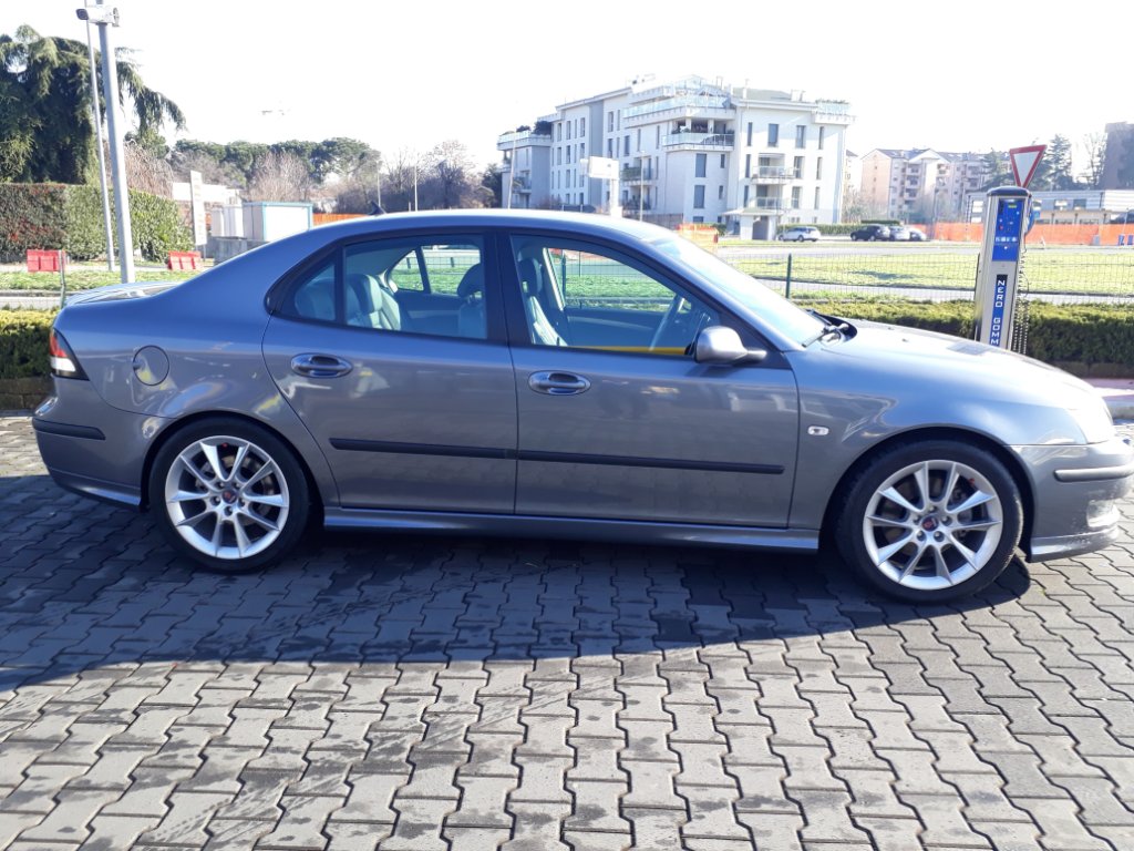

Re: 9-3NG Aero MY08 - Dubbio su montaggio distanziali
Distanziali montati, nessun problema di vibrazioni anche a 200 km/h
Non solo sta molto meglio esteticamente ma e' migliorata non poco la guidabilita', molto piu' stabile in curva.

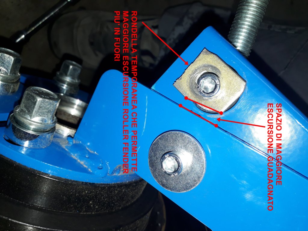

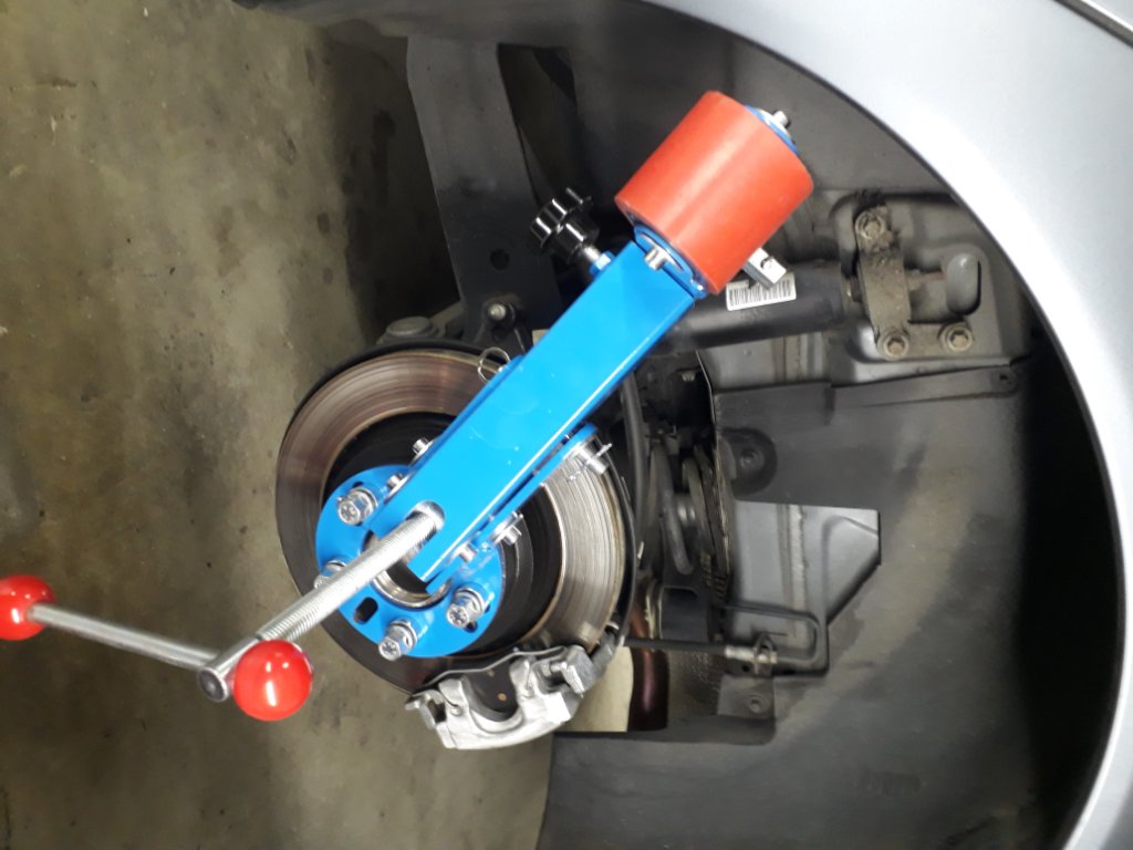

Il roller fender e' arrivato, preso su Ebay nel kit ci sono anche il phon con gli ugelli di vario tipo per concentrare il getto d'aria e una pinza per rifinire i bordi, ma ha una forma strana, me la aspettavo piatta.
Guardando meglio sembra che tocchi solo dietro, davanti il bordo del parafango e' meno pronunciato, ma in ogni caso gia' che ci sono li rollero' tutti.
Il roller fender montato sulla macchina

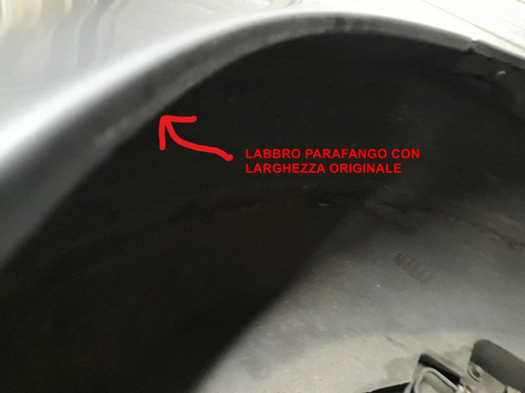

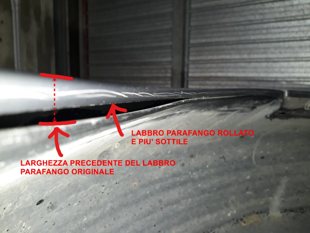

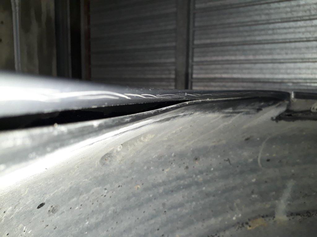

Il labbro interno del parafango con larghezza originale
Il labbro interno modificato piu' stretto

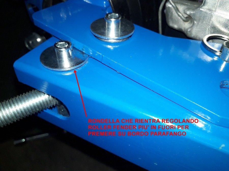

Il roller fender alla massima escursione verso l'esterno (man mano che si ripiega il bordo si regola per premere sempre di piu' verso l'esterno) si bloccava perche' una rondella laterale rientra ma l'altra no, quindi ne ho tolta una e sostituita con una temporanea che resta esterna ma ha piu' margine prima di toccare, poi modifichero' quella originale facendo un lato piatto.
Mi restan da fare l'altro parafango posteriore e i due anteriori, ma si lavora abbastanza in fretta una volta capito come fare.
La parte da lavorare va scaldata con il phon per rendere il metallo piu' malleabile e la vernice piu' elastica impedendo che possa creparsi

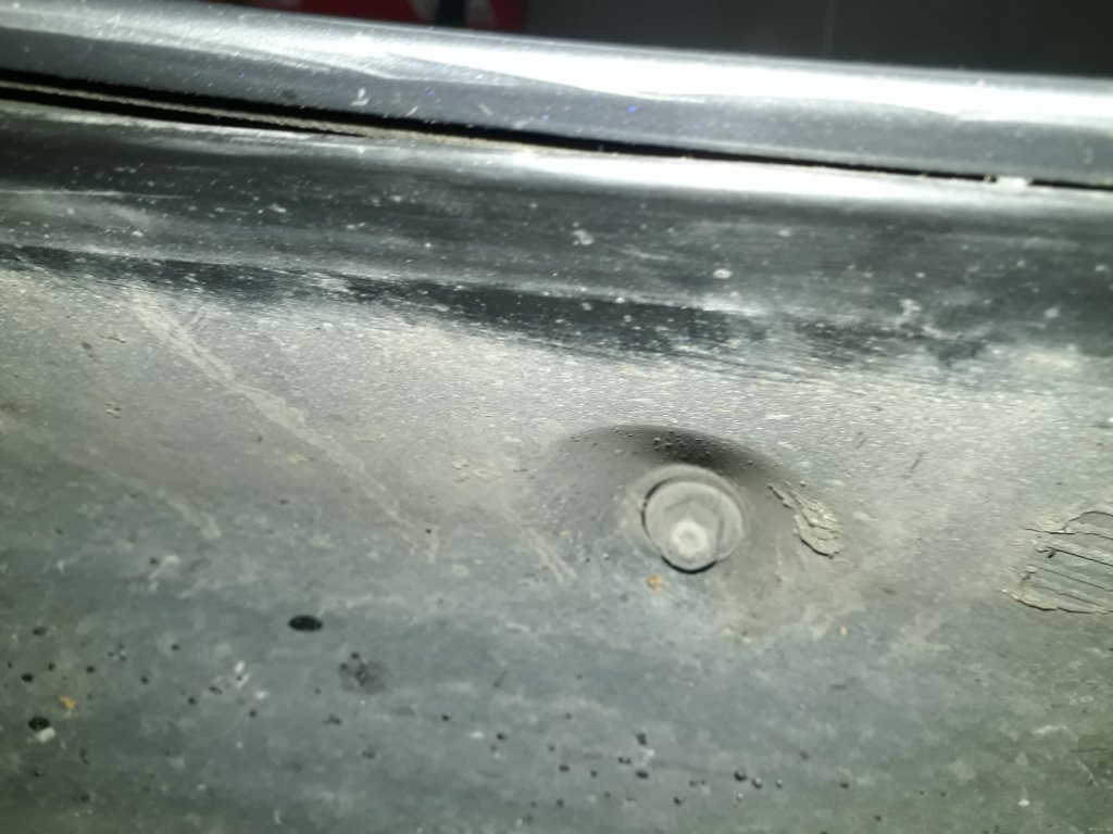

Metto il link dove parlo del problema delle ruote posteriori che toccano il passaruota interno nero quando scendono troppo gli ammortizzatori di colpo prendendo degli avvallamenti velocemente.
Problema secondo me dovuto agli ammo e molle di serie non abbastanza rigidi e che forse si eviterebbe con un kit B12.
Comunque all'interno del passaruota nell'angolo alto dove inizia il paraurti posteriore all'interno c'e' una protuberanza, il passaruota non e' tutto liscio e pari quindi e in quel punto tocca a volte.
Qui ho risolto modificandolo : viewtopic.php?p=571599#p571599

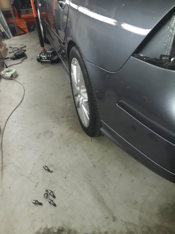

Davanti i distanziali da 16 non toccano, ma resta un problema, dietro le ruote sono piu' in dentro rispetto all'anteriore e infatti avevo usato distanziali da 22 e da 20.
Ma le cose sono due, o prendo cerchi con ET diverso davanti e dietro, o il limite resta l'ET di quelli anteriori che non posso aumentare.
C'e' chi ha messo anche distanziali da 20 davanti, non ho fatto prove, ma mi piace gia' con quelli da 16.
Quindi ho tolto i distanziali da 16 e li ho messi dietro per vedere come sta la ruota 4mm piu' in dentro rispetto a quelli da 20.
Premetto che ora ho la conferma che montano anche quelli da 16 dietro, prima dalle misure fatte ero in dubbio se ci sarebbero stati o se il minimo fosse da 17.
Il problema e' il mozzo centrale che sporge e deve essere contenuto nel distanziale, altrimenti la base del distanziale non poggia sul mozzo, come succede nel video postato nel messaggio precedente, cosa pericolosa.

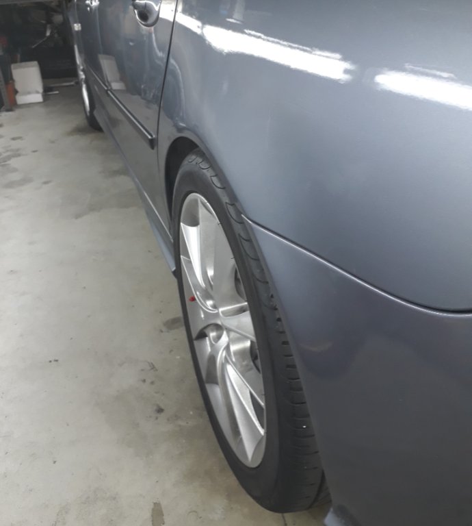

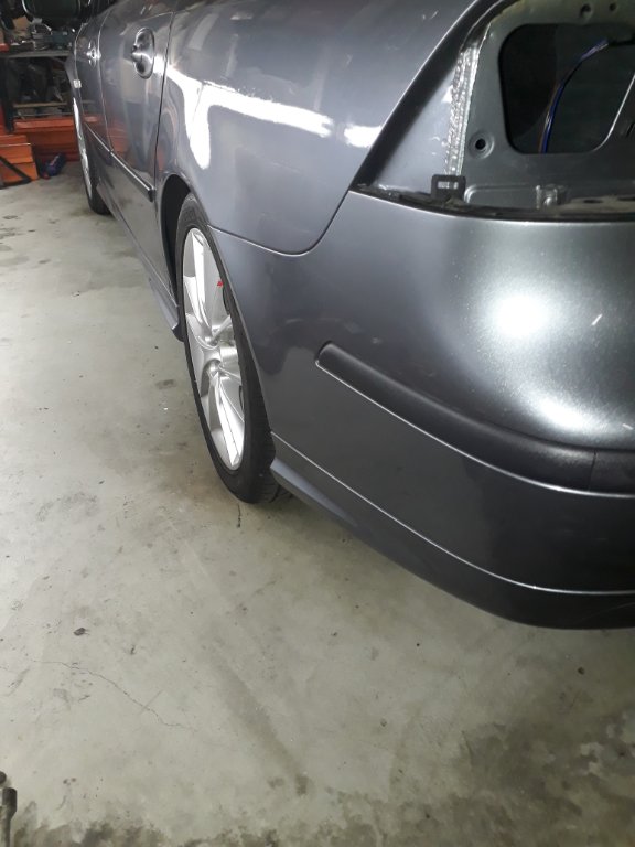

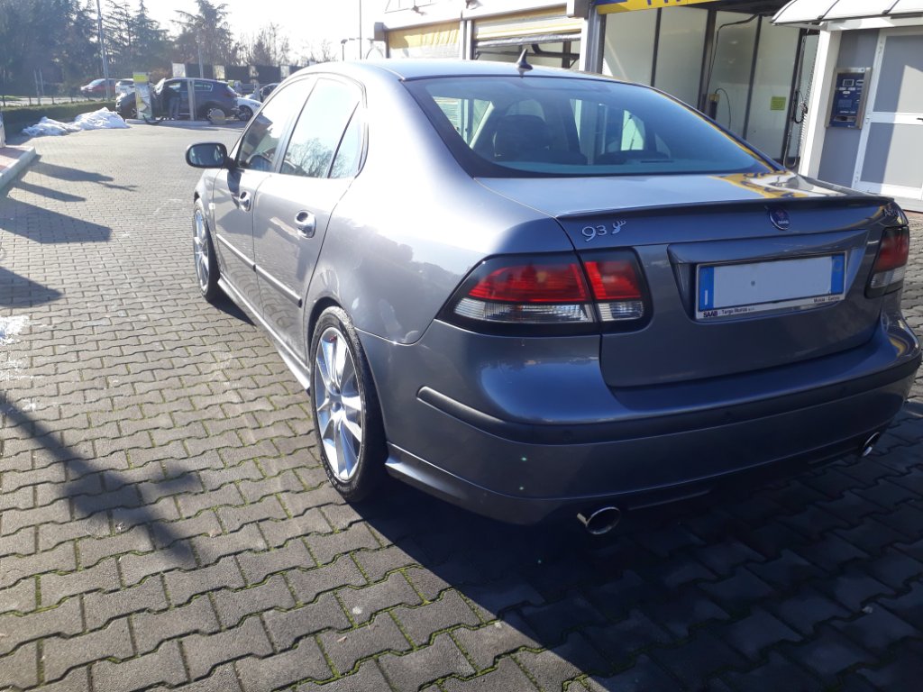

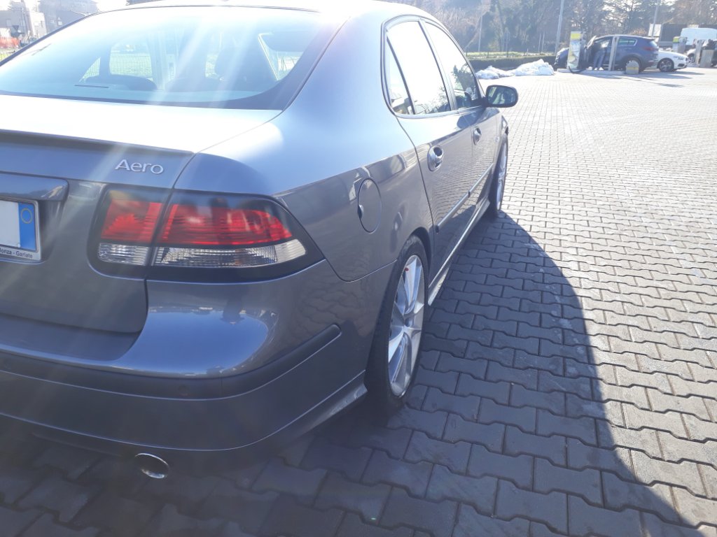

Metto delle foto per il confronto al posteriore.

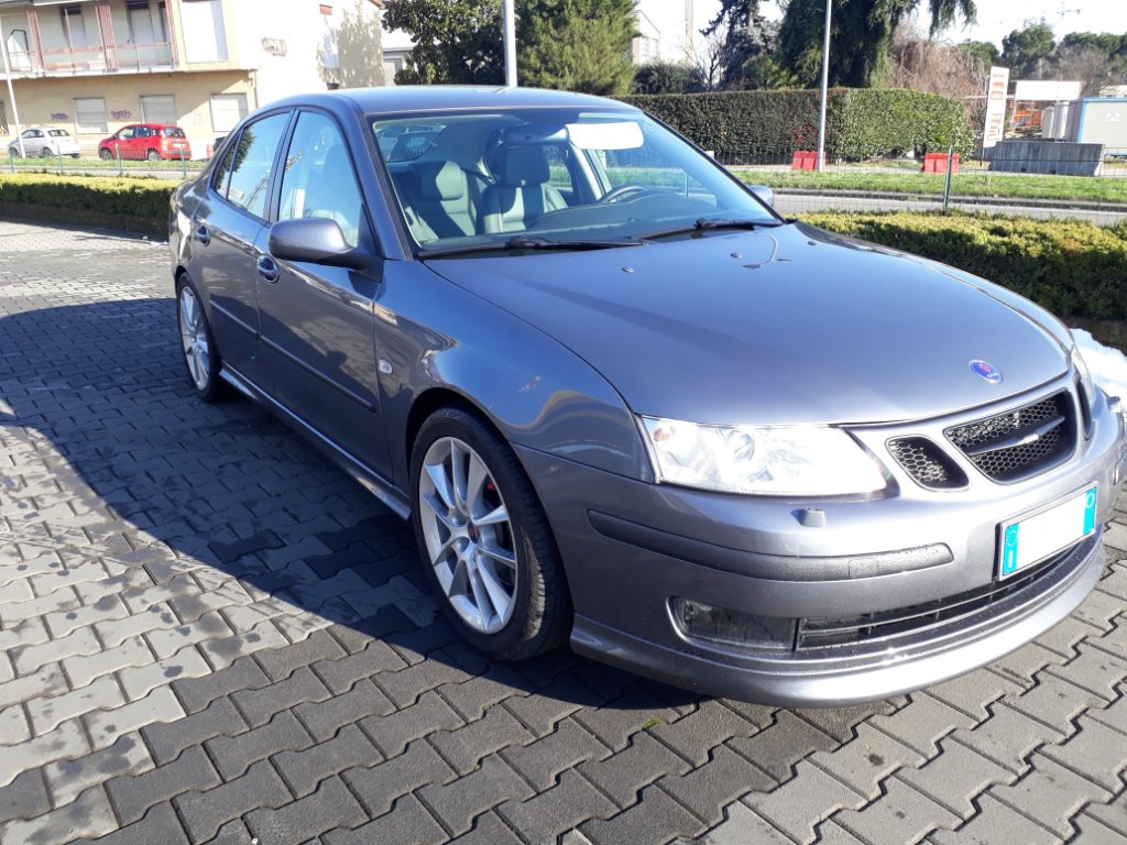

La macchina di serie senza distanziali, estetica che trovo pessima per quanto resta in dentro la ruota, oltretutto piu' in dentro che all'anteriore: Ora con distanziali da 16 (davanti la ruota e' senza distanziali): Con distanziali da 20: Con distanziali da 22: A gusto mio sarebbe preferibile l'ET dei distanziali da 20 dietro, ma anche quelli da 16 non stan male, comunque 100 volte meglio che di serie, quindi credo che optero' per un ET uguale davanti e dietro.
I cerchi di serie hanno ET41, quindi 41-16= 25, i nuovi cerchi dovranno avere ET25.
Premetto che io avevo rollato il bordino interno dei parafanghi, quindi i dati potrebbero non corrispondere con auto senza rollatura.

Tempo fa avevo preso le misure dei mozzi nel punto di centraggio dove poggia la ruota, i distanziali da 17 avrebbero sicuramente montato ma ero in dubbio per quelli da 16, adesso che ho provato confermo che dietro montano anche da 16 senza nessuna modifica.
Uno li aveva messi dovendo accorciare la sporgenza del mozzo per farci stare un distanziale che non ricordo se fosse forse da 15, operazione che sarebbe meglio evitare, per 1mm tanto vale montare i 16 senza dover toccare nulla.
Nel video youtube di cui avevo messo il link il tizio monta distanziali da 10 troppo corti per contenere la parte centrale che non vanno in appoggio sul mozzo e il pazzoide monta comunque le ruote.
Sicuramente si spezzano i bulloni cosi' facendo e immaginate cosa succede se vi perdete una ruota magari a velocita' non basse e ancor peggio in curva.
Mettere due ET diversi davanti e dietro si puo' anche fare, ma per 4mm non mi sembra il caso.
In pratica sarebbe come avere i distanziali da 16 davanti e quelli da 16 dietro al posto dei 20, in questo modo si manterrebbe anche l'impostazione originale della macchina dato che a parita' di distanziali si mantiene il rapporto originale come differenza di larghezza tra asse anteriore e posteriore.
A parte il discorso estetico avevo fatto anche un giretto per saggiare il comportamento della macchina.
Con le ruote senza distanziali davanti lo sterzo e' tornato ad essere piu' morbido nella risposta e lo preferisco con i distanziali meno molle e piu' preciso.
In curva la macchina ha piu' rollio all'anteriore e per la prima volta da quando ho montato i distanziali davanti e dietro ho sentito le ruote anteriori stridere sull'asfalto perche' al limite e con molto piu' rollio, la differenza con una carreggiata piu' larga si sente decisamente, quindi i distanziali non hanno solo una funzione estetica ma allargando la carreggiata migliorano molto la guida in curva con piu' tenuta e forte riduzione del rollio, ovviamente dipende anche dalla misura che si monta e di quanto si allarga la carreggiata.
In ogni caso in genere vengono forniti i kit distanziali con all'anteriore la misura 16 o 17 e dietro 20 o 22, nel mio caso il primo kit preso era 16-22, di un'altra marca sarebbe stato 17-20.
