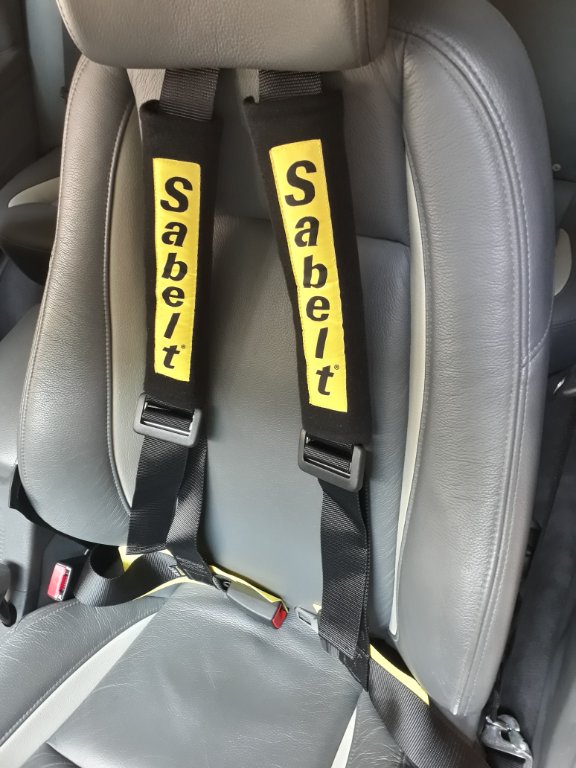

In questa foto usavo la cintura normale e come vedi la cintura sportiva restava sganciata appoggiata ai lati del sedile senza dar fastidio, dietro avevo delle persone e la cintura infatti dietro pende verso il basso perche' sganciata dal tirante.
Io la terrei quindi cosi' facendola passare in mezzo al poggiatesta per non far cadere di lato i due spallacci e con tirante dietro sempre agganciato, quando mi faccio il giro non voglio nessuno in macchina, romperebbero dopo 2 curve veloci e sarebbero fonte di distrazione.

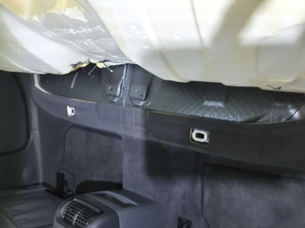

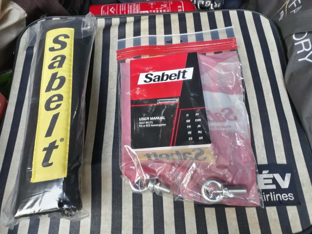

Cintura arrivata e ritirata
Nella scatola son compresi due salsicciotti nello stesso colore della cintura, un libretto istruzioni, due spinette per bloccare i moschettoni una volta agganciati, due golfari con attacco M12 secondo norme FIA, ma per la Saab 93 servono con filetto M10 piu' piccolo e van presi separati come ho gia' fatto, comunque a catalogo Sabelt.

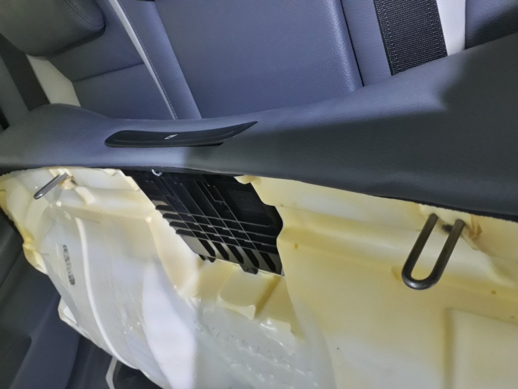

Per montare il tirante posteriore si deve sollevare la parte bassa del sedile posteriore.
Il sedile sotto ha due ganci in metallo a U
Questi sono agganciati a pressione in due inserti presenti nella carrozzeria
Per sganciarli son salito dietro stando in piedi girato guardando il sedile posteriore.
I ganci sono centrali rispetto alle sedute dx e sx del sedile posteriore nella parte anteriore.
Si infilano sotto due mani, tirando piano si sente come forza il gancio per posizionare le mani perfettamente ai due lati del gancio, a quel punto si tira verso l'alto con decisione.
In alcuni casi potrebbe rompersi l'inserto sotto in plastica dovendo essere sostituito perche' non aggancia piu' l'occhiello a U del sedile.

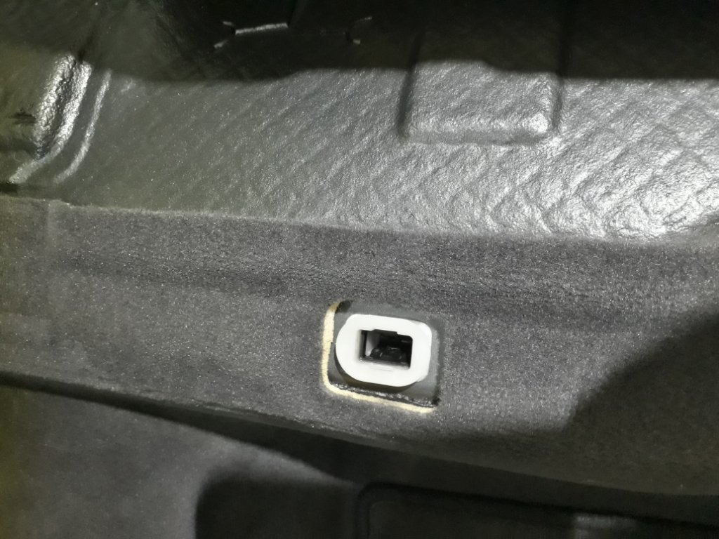

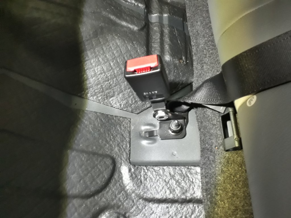

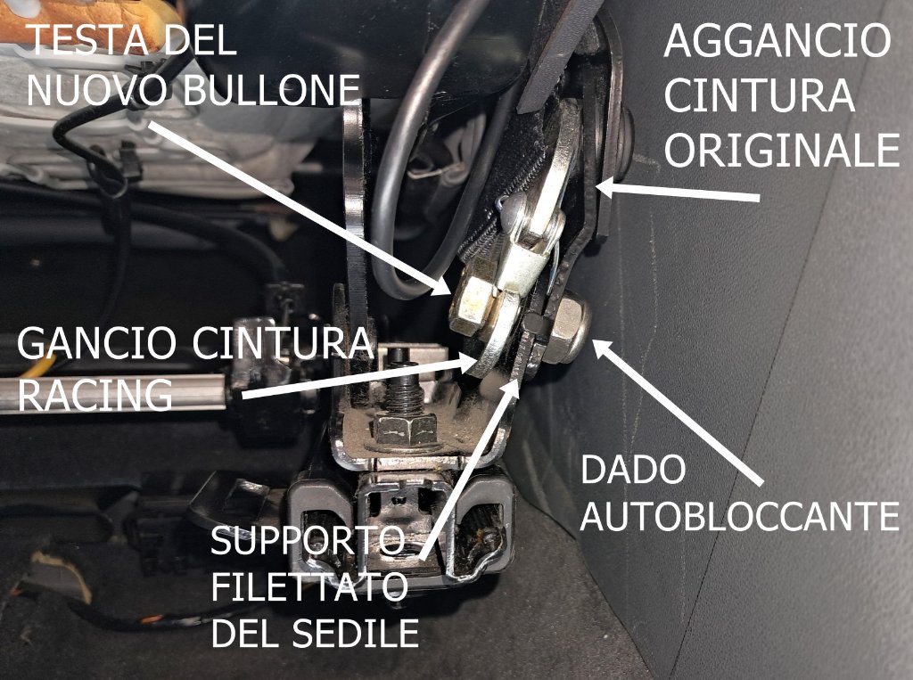

Tolto il sedile si vede il punto dove installare il tirante della cintura
Si svita il dado, ma il foro della piastrina della cintura e' piu' piccolo, quindi ho dovuto allargarlo con il trapano.
Una volta fatto si inserisce la piastra nel filetto e si serra con il dado, resta un po' piegata di lato, non si puo' montare perfettamente dritta.
Non ho inserito la rondella distanziale in dotazione perche' il bullone avrebbe avuto meno filetto di serraggio, meglio ne avanzi un po' fuori dal dado.

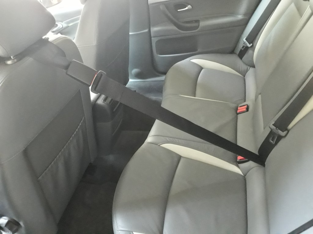

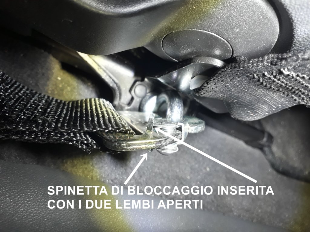

Poi si aggancia la cintura davanti ai due lati con i moschettoni, semplice sul lato esterno ma sul lato interno complicato.
Una volta agganciati i moschettoni non e' finita, va inserita una spinetta in dotazione per poi aprirne i due lembi cosi' che il moschettone non possa piu' aprirsi casualmente.
Sul lato interno si aggancia la cintura ma e' impossibile inserire la spinetta, quindi ho levato le due viti posteriori che fissano la guida del sedile, non l'ho tirato fuori dalla macchina ma solo sollevato per inserire la spinetta e aprirne i due lembi.
Con il senno di poi rispondo ad una domanda fatta piu' indietro, ovvero "si possono levare le cinture ?"
La risposta e' assolutamente no, una volta montate restano dove sono.
Si puo' ovviamente staccare il tirante posteriore per far salire gente dietro o per altri motivi, ma la cintura anteriore resta sul sedile, e' impensabile levarla per poi rimetterla facendolo normalmente, non e' una cosa che si fa facilmente e rapidamente, non e' studiata con questo scopo.

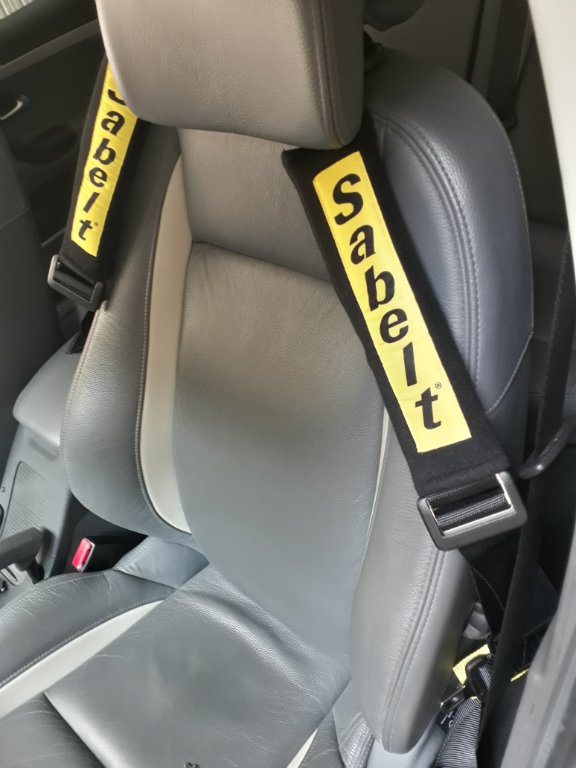

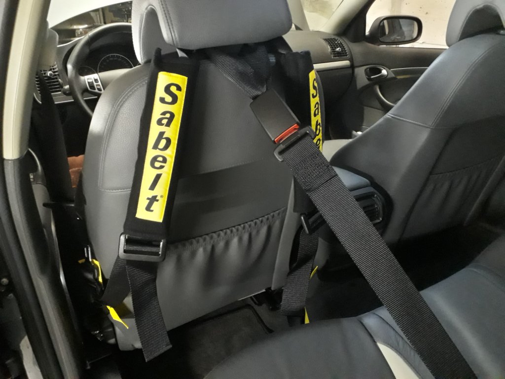

Se non viene utilizzata e si usa quella normale della macchina si posano sui due lati del sedile i due spallacci
La cintura installata e il tirante posteriore sganciabile, la cintura passa internamente al poggiatesta e non esternamente.
Ho fatto un giro di prova e la guida cambia drasticamente, ora posso prendere le curve molto velocemente senza dover far nulla per bloccare il corpo e senza dover mettere il piede sinistro sul poggiapiedi per contrastare la forza centrifuga che fa spostare il corpo.
Ora penso solo a guidare e posso prendere le curve alla massima velocita' possibile in piena sicurezza avendo una posizione ben salda, il corpo resta perfettamente bloccato e si sente che la cintura forza molto per tenerlo bloccato al sedile.
Oltretutto la trovo nettamente piu' comoda della cintura normale, comunque utilizzabile.

Con l'utilizzo si impara a conoscere meglio le cose, oggi ho scoperto che se non si usano le cinture sportive possono essere girate totalmente dietro al sedile lasciandolo del tutto libero per usare la cintura normale, quindi non creano nessun intralcio se non utilizzate.

Re: 93 NG CINTURE SICUREZZA A 3 PUNTI RACING STRADALI
Attacco cintura sistemato.
Ora ricordo perche' avevo scelto la cintura con gancio e occhielli ai lati, la staffa a sinistra del sedile dove si attacca il bullone della cintura originale e' piegata e comporta problemi con la staffa da imbullonare della cintura racing.
Pero' sul lato destro c'e' poco spazio, il tunnel e' inclinato, piu' stretto in basso, piu' largo in alto, quindi alzando il sedile con la regolazione l'occhiello della cintura racing finisce per avvicinarsi al tunnel dove sfrega.
Inoltre quando tiravo indietro il sedile toccava il pannello posteriore che contiene portacenere e bocchetta aria staccandolo e rischiando di romperlo.
Dopo vari studi ho trovato la soluzione.
Ho tolto l'occhiello e messo un bullone con dado, la staffa del sedile non e' un semplice buco ma e' filettata, di fabbrica vi si avvita il bullone che tiene il punto di aggancio della cintura di sicurezza.
Alzando tutto il sedile si ha piu' spazio sotto vicino alla staffa, quindi ho inserito dall'interno del sedile verso l'esterno un bullone piu' lungo dell'originale avvitandolo nella staffa filettata.
La cintura racing ora si aggancia non piu' sulla parte esterna del sedile ma all'interno, una volta posizionata e bloccato il gancio con la spinetta anti apertura, ho potuto avvitare il dado sino a che poggia la testa sulla staffa della cintura ma senza stringerla troppo serrata, altrimenti si rovina la levetta di chiusura del gancio.
Sul lato opposto ho rimesso l'aggancio della cintura di serie e messo un dado autobloccante con ghiera in teflon integrata, tenendo ferma con una chiave la testa del bullone non si gira, mentre con un'altra chiave si stringe il dado che va in battuta serrandosi con il filetto della staffa del sedile, come avvitare tra loro due dadi.
Adesso c'e' lo spazio giusto, inoltre essendo piu' vicino il punto di aggancio la regolazione della lunghezza cintura a destra e' agibile, mentre prima finiva tra sedile e tunnel rendendo scomodo e difficoltoso cambiare regolazione.
