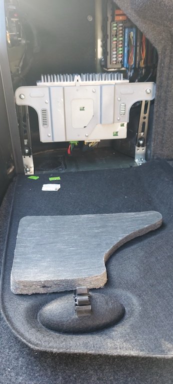

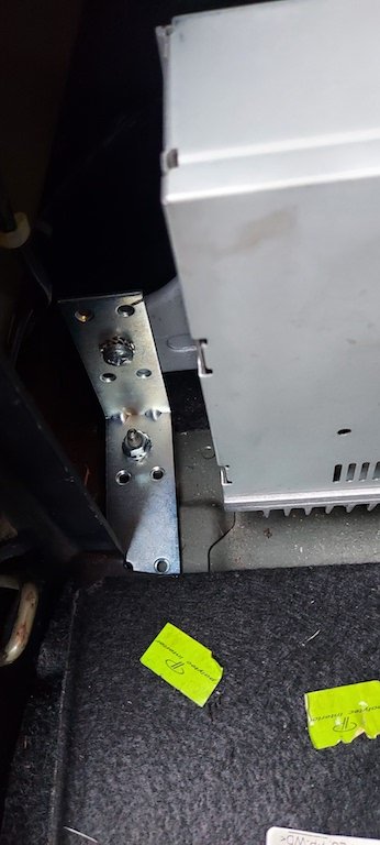

Ho notato che l'amplificatore è molto sacrificato nel suo scompartimento.. oltre a piegare/pizzicare tutti i cavi dei due connettori ( alim. e casse ) tra lo stesso e il bagagliaio..
Ho pensato così di metterlo in piedi con due staffe.
Non credo ci siano controindicazioni (?)
foto 1
foto 2
foto 3
foto 4
foto 5

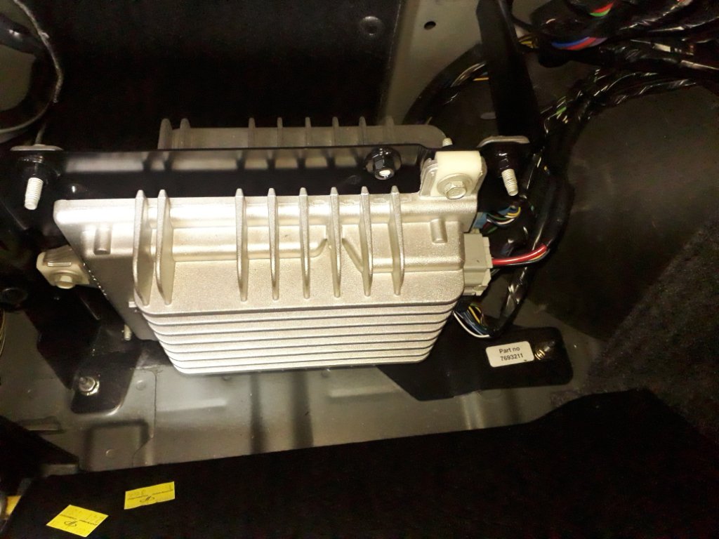

Non so come fosse installato il tuo, ma quello dell'impianto Bose ha gia' una staffa su cui sono montati sui due lati due amplificatori.

E come vedi il tuo ha le alette di raffreddamento ai lati, nella sua adesso son sotto
Non so quanto sia migliore questa soluzione

Ottima osservazione, il calore va verso l'alto, messe cosi' dissipano meno tenendo piu' calda la zona.
Direi che andrebbe girato di fianco, in questo modo non terrebbe piu' calda la zona dei finali.
Credo pesi poco, quindi puo' aggiungere altre due staffe che in modo obliquo vanno verso i punti di attacco, tenendolo non poggiato a terra per evitare i contraccolpi piu' forti.
93NG AERO HIRSCH 2.8 V6 320CV 519,0 Nm RUOTE 235/40 R19

Prima era messo orizzontale e la parte allettata verso la "porta d'ispezione", con del "fonoassorbente".. le alette comunque non avevano una grande aerazione.
Devo vedere se riesco a girarlo con i connettori di lato e la parte alettata, o verso il retro o i sedili ecco.

Infatti, fattibilissimo, come detto fai due staffe lunghe collegate a quelle che hai gia', non devono essere per forza orizzontali, anche oblique van bene.
Ma ancora meglio lo giri al contrario, allunga un pelo le staffe che hai messo e lasci i cavi sotto, la griglia verso l'alto e' la posizione migliore.

Girarla al contrario è possibile, però la staffa che la sostiene viene a vista, non tanto estetico, ma però funzionale. E comunque è chiuso nel suo alloggio dalla "portina"d'ispezione.
Ho fatto così alla fine:

Me ne frego della batteria a vista nel baule, ti fai problemi per l'ampli chiuso e non visibile ?  :D
Ora e' montato bene, il calore va verso l'alto e i dissipatori sono nella corretta posizione, sotto c'e' abbastanza spazio da non forzare i fili.

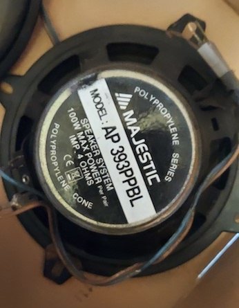

avrei recuperato queste due casse poi...
pensavo di sostituirle con quelle dietro originali se sono più performanti!
Che dici Huskywr240?
