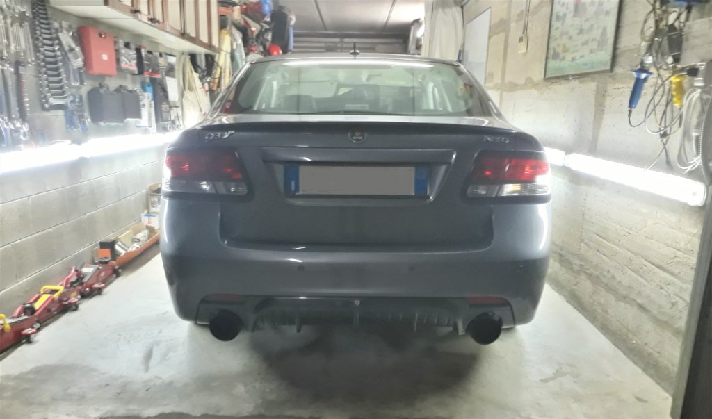

La macchina di serie era perfettamente allineata come altezza tra i due lati al posteriore, una volta montato il nuovo assetto B12 con ammortizzatori Bilstein B8 e molle Eibach prokit -3cm si presenta invece con il lato destro piu' alto di 1cm rispetto al lato sinistro.
A sinistra sarebbe l'altezza corretta, quindi e' a destra il problema, nella foto la macchina con ancora l'assetto Aero originale, si nota il perfetto allineamento posteriore in altezza, non ho fatto una foto da dietro con l'assetto, la alleghero' in seguito.
Leggendo in vari forum Saab di altri Paesi ho visto che e' una cosa che capita non di rado, ma anche in forum di altre marche e modelli.
Quando ho montato il kit B12 sulla Mazda MX5 NC il problema non era una differenza di altezza tra lato destro e sinistro ma che l'assetto restava piu' alto, il problema era che dadi e bulloni dei bracci sospensione erano da serrare con la coppia finale solo con auto a terra e sospensioni compresse dal peso dell'auto, avendo serrato invece con auto sui cavalletti e sospensioni non compresse i bracci restavano bloccati.
Una volta allentati i dadi la macchina e' subito scesa infatti all'altezza corretta.
Nel fare i lavori sulla Saab non ho serrato dietro con auto a terra ma sui cavalletti senza ruote, ma ho comunque messo in compressione le sospensioni e i bracci mettendo sotto il braccio un cric sino a quando la macchina ha iniziato ad alzarsi, segno che il peso dell'auto gravava sulle sospensioni, dando cosi' il serraggio finale.
Da dietro si vede la macchina inclinata e con una misurazione c'e' infatti un centimetro di differenza tra parafango e parte superiore della gomma.
Avevo gia' fatto dei controlli ma dovro' ulteriormente approfondire, non essendo passato molto tempo da quando ho montato l'assetto e avendo percorso pochi km ho pensato che magari dovevano prima assestarsi le molle con il peso della macchina, ma oggi ho notato che nulla e' cambiato.

Ho fatto 3 foto da dietro della macchina, dal vivo si percepisce subito che e' inclinata, spero si capisca anche dalle foto, un po' piu' alta a destra
Ho misurato davanti e c'e' qualche millimetro di differenza sui due lati, piu' alto a destra.
Dietro controllando meglio sul lato destro la macchina e' piu' alta di circa mezzo centimetro, anche se guardandola sembrerebbe di piu' visivamente.
Ho pensato che forse non avevo avvitato a fondo il dado superiore dell'ammortizzatore destro anteriore e la molla restava piu' alta, ma da controllo sono ben serrati a fondo su entrambi i lati e il filetto che esce dal dado e' identico, quindi non e' questo il problema.
Ma avendo una maggior altezza dietro significa che e' il posteriore ad essere piu' alto e ovviamente anche davanti tende ad alzarsi ma di meno, quindi la causa e' da ricercare dietro, nel weekend mi armero' di pazienza guardando scrupolosamente sotto e paragonando i due lati.
C'e' da dire che effettivamente come ipotizzato da alcuni potrebbe esserci piu' peso sul lato sinistro dove c'e' la batteria, se scende da un lato si alza l'altro, ma l'assetto e' cosi' rigido che nemmeno se metto il mio peso in un punto con tutto il corpo scende manco di 1mm e peso 90kg, quindi la batteria di certo non e', per quanto riguarda il serbatoio in un forum han detto che e' piuttosto centrato e quindi nemmeno questo influisce.
Ma del resto sarebbe scesa molto di piu' con assetto Aero originale meno rigido allora, mentre invece restava dritta.

Oggi ho effettuato il controllo dell'assetto posteriore, da misura al posteriore l'assetto risulta piu' alto di 1cm a destra tra cerchio e passaruota.
Per assurdo misurando l'estensione delle due molle risultano uguali a prima vista.
Mettendo una bolla sul baule sembrerebbe in asse, anche se il baule non e' perfettamente piano e quindi la misura non la trovo attendibile.
Girando al contrario nel box la macchina resta la differenza, quindi non dipende da una eventuale inclinazione del terreno, tra l'altro mettendo la bolla a terra e' in piano.
Da ispezione visiva i braccetti di collegamento alla barra antirollio sono integri, anche tutte le altre boccole, i tamponi inferiori delle molle sono nuovi e quelli superiori sono integri, anche i vari bracci non presentano deformazioni.
Ho voluto controllare di nuovo l'unica possibile variante, ovvero il braccio sospensione superiore di cui avevo allentato dado e bullone facendo i freni, se bloccati in posizione errata tengono l'assetto piu' alto come successo con la mx5.
Chi non li dovesse toccare non dovrebbe ovviamente fare questa verifica.
La scorsa volta ho messo in compressione molla e ammortizzatore facendo leva da sotto con un cric per poi serrare
Dato che deve esserci tutto il peso della macchina, ho pensato che magari avevo messo in compressione le sospensioni ma senza peso, quindi ho allentato, messo sotto un cavalletto e poggiato sopra tutto il peso della macchina come se fosse sulla ruota per poi serrare.
Ho fatto un giro con la macchina per far adattare le sospensioni ma niente da fare, tornato a casa resta sempre la differenza di 1cm piu' in alto a destra al posteriore.
Sono le molle a reggere il peso della macchina, in teoria si possono anche levare gli ammortizzatori che servono solo a frenare la corsa delle molle in compressione ed estensione, quindi un ammortizzatore spompo non farebbe differenza e i miei sono stati appena messi.
Ho solo un dubbio riguardo ai supporti superiori degli ammortizzatori, visivamente sembrano a posto, ma essendoci una boccola che regge il peso direttamente se avesse ceduto potrebbe far stare gli ammortizzatori a una diversa altezza e questo andrebbe si ad influire sulle molle.
Quindi come ultimo tentativo li andro' a sostituire, non e' una spesa eccessiva e nemmeno un lavoro complesso, quindi procedo ad ordinarli.
Li ho presi sul sito Autodoc, sono della marca Sachs esattamente come gli originali Saab ma costano la meta'
https://www.auto-doc.it/sachs/1229865

Re: 93NG DIVERSA ALTEZZA SUI DUE LATI AL POSTERIORE
Comincia a diventare una telenovela con continui colpi di scena
Dopo la notte ho provato di nuovo a prendere le misure, sia mai che il peso dopo ore faccia il suo corso.
Dietro a destra resta sempre piu' alta di 1cm, ma in effetti qualcosa e' cambiato, ora e' piu' alta di 1cm anche davanti a destra, mentre prima dell'intervento era di meno
Aspetto che arrivino i supporti superiori degli ammo posteriori per cambiarli e vedere se cambi qualcosa per proseguire con le verifiche.
Dietro non saprei proprio piu' cosa controllare, sembra tutto a posto, a questo punto il problema potrebbe esser davanti e se si solleva davanti ovvio si alzi anche dietro, prima va eliminata una ipotesi.
Supporti superiori arrivati, vediamo cambiandoli se si modifica la situazione o no.
Guardando sul Wis online non ci sono accorgimenti particolari, quindi molla e ammo sono montati correttamente, nessun dado o bullone strano da serrare con auto a terra e carico sulle sospensioni.
https://saabwisonline.com/b4/wis/9-3/20 ... n/dampers/
Coppie serraggio ammortizzatore posteriore:
-Dado superiore ammortizzatore 27Nm
-Bulloni supporto superiore e carrozzeria 53Nm
-Bullone inferiore ammortizzatore 150Nm
Trovata la voglia di far lavori nel box ho sostituito i due supporti superiori degli ammo posteriori.
Il dado superiore dell'ammortizzatore va svitato prima di levare il supporto senza mettere nulla sotto il gruppo sospensione, restando "in tiro" il dado con il peso dell'ammo che scende non serve bloccare il perno centrale con la brugola, va usata solo nel rimontaggio.
Sul wis Saab dicono di mettere e togliere il dado superiore con supporto smontato, ma sarebbe solo un casino dato che il dado duro da allentare renderebbe tutto piu' complicato, dovendo inoltre usare la brugola con il rischio di spanare la sede centrale.
Per rimontare si inserisce il supporto nell'ammo e lo si serra prima di rimontare il supporto.
Per comodita' uso una chiave inglese a cricchetto e la brugola, serro tutto sino alla fine, la dinamometrica non serve, la coppia di serraggio sarebbe bassa a 27Nm, si serra sino a quando il dado si blocca, oltre non potrebbe andare e forzando si spanerebbe la sede centrale della brugola.
A questo punto serve un cric da mettere sotto la base dell'ammo per far salire il supporto e farlo combaciare con i fori dei bulloni.
Non vanno serrati del tutto ma solo quasi alla fine lasciando il supporto libero di muoversi, si solleva il cric e quando il supporto e' in appoggio sui bulloni si serrano a 53Nm.
Come si vede in questa foto ci sono 3 sedi per i bulloni, man mano che alzando il cric iniziano a combaciare i fori si inserisce il primo bullone che combacia proseguendo con gli altri quando sono a segno.
I supporti precedenti non presentano segni di usura e la macchina sembra ancora sollevata su un lato, provero' ad aspettare domani ma credo non cambi nulla, il problema resta da risolvere.
Un tentativo sarebbe invertire le molle per capire se dipenda da queste o da altro.
Si, partono un po' tutti
Abbastanza normale in queste auto
- huskywr240
- Messaggi: 3002
- Località: Lombardia
Credo sia piu' per il modo in cui la sollevo, per mettere il cavalletto dietro sollevo davanti, a un certo punto inizia ad alzarsi anche dietro, in questo modo il punto di appoggio inferiore resta libero per il cavalletto.
Lavoro fatto tante volte, ma a questo giro si vede che la macchina ha forzato un po' di piu' zona cavalletto e si e' strappato fuori.
Del resto gli incastri sono in plastica che con tempo, caldo e freddo perde elasticita' invecchiando e diventando piu' fragile.
Sollevandola in modo uniforme su un ponte non sarebbero sollecitati, ma con il cric laterale i supporti forzano anche in senso laterale quando la macchina sale e scende per cedere quando son vecchi.
Per mia fortuna ha ceduto a lavoro finito quando la stavo abbassando con le ruote montate, quando ha ceduto e' scesa di colpo ma mancava poco e le ruote han ammortizzato, importante e' stato agire velocemente sbloccando del tutto il cric, altrimenti il pezzo avrebbe potuto forzare sulla parte laterale del profilo inferiore danneggiandolo.
Mi aspetta un altro tentativo noioso, per fortuna non ho ancora venduto le molle originali.
Quindi levero' le molle Eibach dietro rimettendo le originali per vedere se si allinea o se resta ancora inclinata dietro, giusto per capire se dipenda dalle molle o da altro, si deve procedere per tentativi andando ad esclusione.
Aggiornamento, alla fine ho lasciato perdere, usando la macchina in modo molto veloce ho avuto modo di appurare che l'assetto e' stabile senza comportamenti anomali anche se c'e' questa differenza di altezza sui due lati.
Con il senno di poi avrei preso invece del kit B12 Eibach-Bilstein (non disponibile per la 93 come per altre auto, ammo B8 e molle Prokit -3cm van presi quindi separatamente) il kit coilover Maptun, potendo regolare l'altezza avrei potuto ovviare a questa differenza estetica.
Qui il kit per FWD disponibile anche in altra versione per la 4WD:
https://www.maptunparts.com/chassi-comp ... lover-kits
Altro vantaggio e' che arriva con molle montate e piattelli nuovi pronto da montare, mentre nel kit b12 van montate le molle e recuperati i piattelli originali dovendo scollegare ammo e molle, anche se consiglio dopo anni o km di metter tutto nuovo nella parte alta, altra spesa da considerare oltre al kit.

Re: 93 NG DIVERSA ALTEZZA SUI DUE LATI AL POSTERIORE
Ho montato da poco i cerchi 19 con gomme 235/40, hanno un diametro superiore ai cerchi da 18 con gomme 225/45, quindi riempiono meglio lo spazio del passaruota e a parita' di assetto la macchina si solleva un pelo da terra ma visivamente sembra di avere un assetto piu' basso con gomma piu' alta che riduce lo spazio libero nel passaruota.
Visivamente non noto piu' la differenza di altezza al posteriore, per sicurezza devo comunque prendere le misure per esserne sicuro.
Potrebbe anche essere che la nuova convergenza abbia "sbloccato" qualcosa facendo scendere la macchina.
Con la MX5 fissando i dadi dell'assetto senza peso prima di mettere a terra la macchina l'assetto resta alto, una volta abbassata la macchina si devono sbloccare, si sente un rumore secco quando la macchina scende e si assesta sull'altezza corretta.
Potrebbe anche esserci lo stesso tipo di problema con la 93 cambiando assetto, anche se la MX5 aveva un assetto a piu' bracci diverso e piu' sofisticato tipico di auto sportive alto di gamma.
Ho preso le misure e ora la macchina ha la stessa altezza sui due lati sia davanti che dietro.
Non so se dipenda dai cerchi diversi, dal fatto che siano piu' in dentro rispetto a prima o se regolando la convergenza si sia sbloccato qualche braccio che, come detto nel precedente messaggio sulla mia ex MX5, la teneva piu' alta perche' i bracci erano bloccati e andavano allentati per farla assestare.
