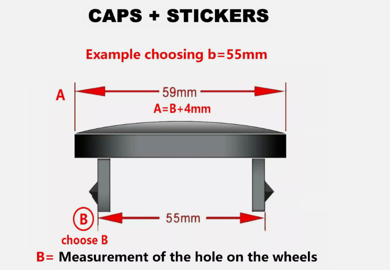

Io avevo tenuto la misura di quelle della MAK, ma quelle hanno alette piu' morbide.
Guardando meglio lo schema del venditore la misura va scelta diversamente in base alla misura del foro nel cerchio, quindi 55mm nel mio caso.
Voglio aver fiducia, seguendo questo schema avrei sbagliato io a prendere la misura 60/56, ora ho ordinato la 59/55, spero di non doverle modificare.

Sono arrivate le nuove borchie, spedizione regolare e rapida.
In questo caso il diametro e' corretto rispetto al foro nei cerchi, 55mm, altri cerchi aftermarket potrebbero averlo differente.
Le alette sembrano leggermente piu' flessibili, non quanto quelle della MAK, spero montino senza problemi e senza dover fare altre modifiche come per le altre.

Borchie nuove montate, mi piacciono di piu' delle precedenti.
Per smontare le altre borchie ho dovuto levare i cerchi per spingerle da dietro, quelle nuove sono della misura corretta e montano senza modifiche, ma le alette sono piu' dure rispetto alle borchie della MAK, quindi per montarle si deve mettere il cerchio poggiato piatto a terra, inserire la borchia e spingere con il palmo della mano, spingendole solo con le dita tendono a scappare via e non si riesce a fare abbastanza pressione.
Le clip scattano con rumore secco e hanno ottima tenuta.
