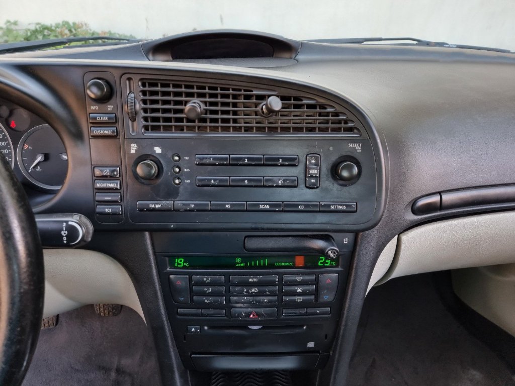

Grazie huskywr240 per il parere. Volevo infatti una conferma sull'ingresso aux.
Dovrò acquistare un ricevitore bluetooth hifi, come quello in figura, dalle ottime caratteristiche audio per avere un suono pulito anche da fonti come lo smartphone.
P.S.Il mio impianto è dotato di fibra ottica per la trasmissione dei segnali.
Inviato dal mio M2101K9G utilizzando Tapatalk

Ah ok, quindi per quella con la radio non 2 din, purtroppo quella radio non si puo' levare perche' svolge altre funzioni non solo legate alla radio, si possono fare modifiche ma tenendola.
In ogni caso ci sono interfacce fibra/analogico per montare altri amplificatori volendo, ma c'e' una soluzione piu' rapida e semplice.
Se hai un impianto senza amplificatore separato gestito solo dalla radio e per le casse posteriori l'uscita e' full range si levano le casse e si collegano le uscite dx/rx posteriori a un ingresso power in di un amplificatore di qualsiasi potenza, i nuovi amplificatori hanno in genere adesso sia l'ingresso rca che power in per gestire queste situazioni.
In questo modo poi puoi sostituire tutto dietro ma anche davanti o mettere due ampli se vuoi mantenere i due fronti separati ovviamente usando sia front che rear dalla radio.
Inportante e' eliminare le casse dietro se fai cosi', alcuni fanno l'errore di tenerle e prendere il segnale in parallelo che cosi' viene distorto, la cassa rimasta collegata leverebbe potenza al segnale di ingresso dell'amplificatore.

- Messaggi: 28
- Iscritto il: mercoledì 22 luglio 2020, 23:50
- Località: Prov. Cuneo
Re: Impianto audio originale Saab
Mi riallaccio a questo 3d per fare una domanda: da cosa capisco che tipo di impianto ho di serie? Io ho la radio 2 din del 2008 senza navi e vedo che ho 7 altoparlanti, 2 nelle porte anterior, 3 nel cruscotto e 2 laterali dai sedili posteriori. Quindi credevo di non avere l'impianto Bose, ma mi aspettavo un amplificatore sotto il sedile guida, invece trovo 2 amplificatori in un vano del baule.
Vorrei installare temporaneamente un autoradio 2 din kenwood che almeno ha Bluetooth per usarlo ora, poi con calma cercherei una fonte con Android auto ecc.
Sapete aiutarmi?
Ciau!
Sapete aiutarmi?
Ciau!
- IMG_20231112_162128.jpg (264.35 KiB) Visto 5804 volte
Se ricordo bene c'eran vari step di impianto, anche uno amplificato meno performante del Bose.
In ogni caso se hai il Bose le casse anteriori sul cruscotto sui due lati devono riportare la targhetta Bose.
La mia ha 3 casse sul cruscotto, 2 nelle porte anteriori, 4 dietro, ho la berlina.
La cabrio e' diversa ovviamente e al posto delle 4 casse sul lunotto ne ha due ai lati dietro, quindi 7.
Con il tuo numero di telaio potresti risalire all'allestimento di fabbrica compreso l'impianto audio.
Ho trovato nello schema ricambi questa descrizione:
"Article : Altoparlante, PartNo : 12800757, Usage : CV, 4 ''
Supplementary Description : cruscotto Per automobili con 7 altoparlanti (Sound System 2) installati in fabbrica Per automobili con 10 altoparlanti (Sound System 3) installati in fabbrica"
Non parla di Bose ma come pensavo di due sistemi, uno con 7 intermedio e uno top di gamma a 10 casse, quindi Bose o non Bose che sia hai quello intermedio con amplificatore meno potente del Bose e con meno casse.
Dovrebbe suonare comunque bene, cambiando sorgente dovrebbe bastare.
Se ricordo bene poi l'amplificatore non alimenta tutte le casse ma solo alcune, le altre prendono potenza dalla radio, quindi se metti una radio migliore dovresti amplificare meglio anche le casse esistenti facendole suonare meglio.
Lo spinotto adattatore standard non basta, manca un filo, ne avevo parlato nella mia modifica, quindi avevo preso due kit sfilando un connettore per aggiungere un ulteriore pin al connettore adattatore.
Inoltre servono l'interfaccia per comandare l'amplificatore e quella per i comandi a volante, salvo siano diverse le connessioni per l'amplificatore meno potente.
