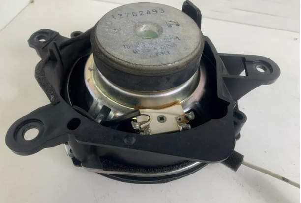

Piu' che altro sarebbe da verificare la dimensione dei magneti delle casse originali per non prendere roba che poi in larghezza o profondita' non ci stia.
Ad ogni modo nelle porte sono dei woofer da 6.5", quindi da diametro 165mm, in comune quelli che ti propongo sono flat line, ovvero con minor ingombro in profondita'.

Ecco la cassa che hai in porta, a vedersi sembrerebbe piuttosto alta come ingombro, ma meglio misurare per sicurezza prima di prendere la cassa sbagliata.
Misura l'altezza dal magnete al bordo della cassa e il diametro del magnete.

Dietro non so che tipo sia, a vederlo ipotizzerei un midrange.
Potrebbe anche essere che la radio o l'ampli non siano filtrati e mandino la gamma di frequenze completa alla cassa audio che le taglia automaticamente in base a cio' che e' in grado di riprodurre.
Sulla Z4 avevo la stessa soluzione davanti, un woofer e un midrange, che ovviamente non riproduce al meglio gli alti, poi avevo modificato tutto con amplificatori e casse differenti.
Quindi si, forse potresti mettere una cassa ovale al posto di quelle sul pannello, provo a vedere alcune soluzioni, ovviamente anche queste devono avere bassa potenza rms per lavorare bene, ma avere delle casse piu' grandi complete con anche dei tweeter sarebbe un buon miglioramento.
Quel che mi serve sapere sono le dimensioni della predisposizione per le casse ovali.

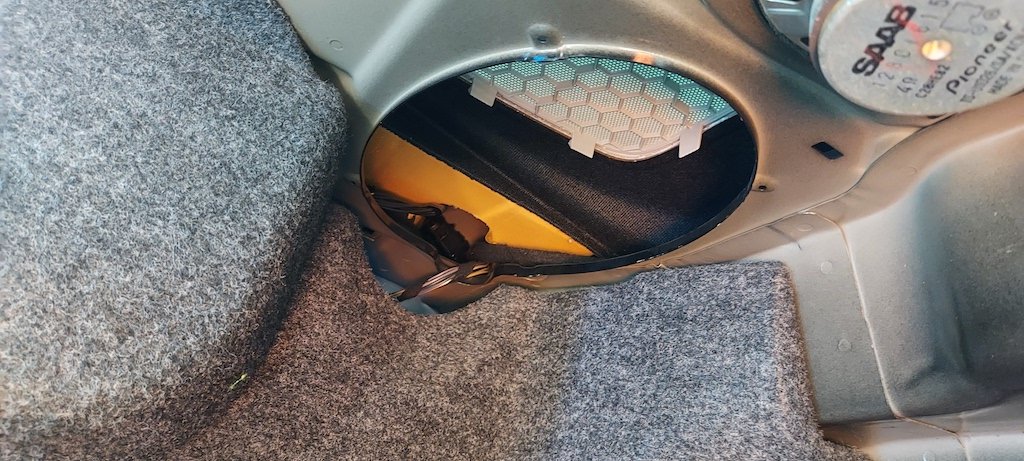

Spazio per le casse ovali c'è nè.. non avendo fondo.. così per le originali tonde..
- CASSA OVALE.jpg (153.77 KiB) Visto 4038 volte
- CASSA POST ORIGINALE.jpg (84.53 KiB) Visto 4038 volte

Il kit originale monta su un pannello che copre prazialmente il diffusore ovale, qui uno preso a caso.
Pero' a guardare le tue foto mi sembra che sia un foro di forma tonda quello libero piu' grande, conferma se sia tondo od ovale e mi servono le dimensioni.
Se fosse di forma tonda a questo punto si mette una cassa tonda e non ovale, non avrebbe senso altrimenti.
Le casse laterali piu' piccole di serie poi non le leverei e le lascerei al loro posto per tenere il foro chiuso onde evitare risonanze del suono anomale.
Fammi sapere per forma e dimensioni del foro piu' grande, se ovale le due dimensioni.

La foto non rende bene.. sono ovali.. cercherò di prendere le misure meglio, anche se.. sono proprio identiche alla foto che hai postato te..
però a sto punto... com'è possibile che la mia Saab non abbia quella copertura/pannello ?
