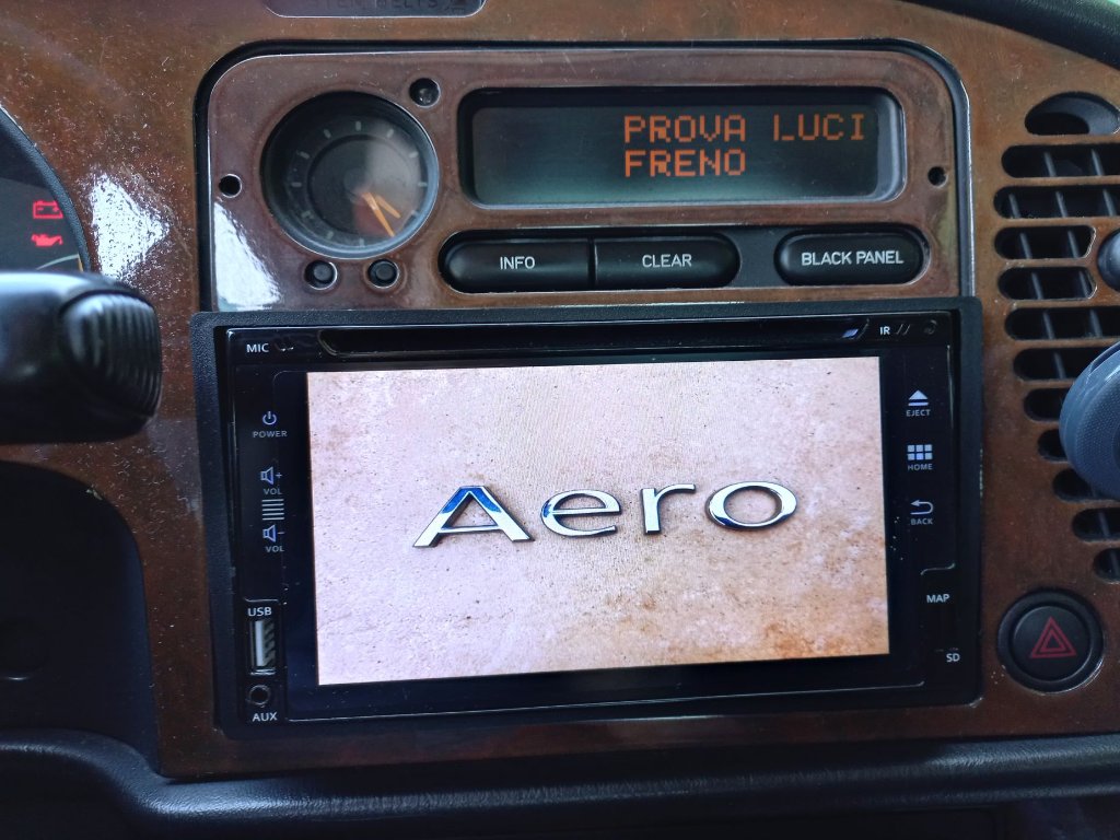

Ricollegandomi al thread... io ho installato una autoradio 2 din e la ho personalizzata...
- startup.jpg (138.32 KiB) Visto 3192 volte
- logo.jpg (149.07 KiB) Visto 3192 volte

Se per personalizzata intendi lo sfondo anche la mia lo permette di serie

huskywr240 ha scritto: ↑martedì 25 giugno 2024, 18:45Se per personalizzata intendi lo sfondo anche la mia lo permette di serie
