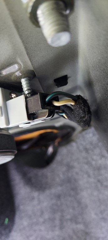

Allego alcune foto dei connettori.. per ogni utilità..
Ho trovato alcuni contatti ossidati e il cavo interno molto lasco...domani faccio delle prove e mi procuro dei materiali
- 20240827_174316.jpg (40.62 KiB) Visto 1924 volte
- 20240827_174323.jpg (40.18 KiB) Visto 1924 volte
- 20240827_175024.jpg (82.08 KiB) Visto 1924 volte
- 20240827_175045.jpg (72.12 KiB) Visto 1924 volte
- 20240827_175618.jpg (64.84 KiB) Visto 1924 volte
- post sinistro.jpg (43.39 KiB) Visto 1924 volte
- post.destro.jpg (50.6 KiB) Visto 1924 volte
- Messaggi: 2203
Re: Impianto audio originale Saab
Oggi ho smontato l'amplificatore nuovamente.. ed è un pò "arrugginito" nella staffa di ancoraggio.
Ho pensato così di dare una pulita ai connettori con un prodotto specifico antiossidante .. sia ai due connettori, che alla parte dell'amplificatore.
Muovendo i fili del connettore bianco..mi rimane in mano un filo ; uscito dalla sua sede.
Pulisco, lo infilo nel suo spazio e lo fermo con del silicone.
Riattacco tutto.. accendo per curiosità la radio...e ha ripreso a funzionare l'impianto audio correttamente, compreso le due casse nuove.
Ma caspita, vuoi vedere che era salto quello spinotto nel togliere e mettere il connettore?
Ho provato a muovere e a tirare leggermente tutti gli altri fili e sono ok.
Beh, adesso lascio passare la notte.. e domani vediamo ( ascoltiamo )
Con questa esperienza vi condivido che nella TTID Aero con 6 casse.. tutte le casse passano per l'amplificatore nel bagagliaio.
Sono molto euforico, caxxo!

Basta che il filo sia ben inserito, se tocca male brucia i finali
