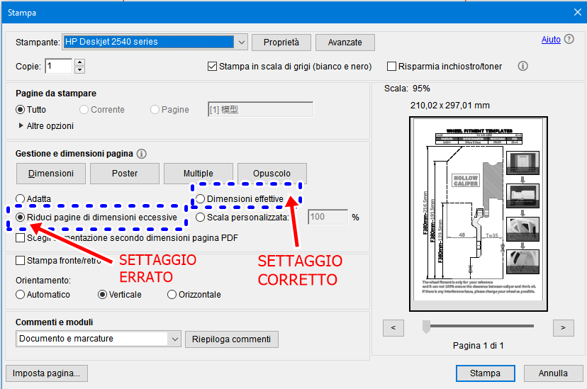

Ho stampato e ritagliato la dima per poi incollarla su un cartoncino e ritagliarla ulteriormente.
Purtroppo avevo dimenticato un passaggio, ovvero controllare le dimensioni.
Sul foglio sono riportate le dimensioni in mm e va controllato con un righello che corrispondano all'immagine della dima stampata.
Infatti nel mio caso la dima ritagliata non corrisponde, anche se di poco e' piu' piccola e questo e' molto importante dato che a volte si hanno delle tolleranze minime, il gioco minimo richiesto tra pinza e cerchio e' infatti di 2mm.
Una misura errata renderebbe inutile la dima potendo poi trovarsi con la pinza che tocca le razze dei cerchi.
Il problema nasce dal fatto che oltre al disegno della dima ci sono altre cose nel foglio e il pc prima di stampare adatta automaticamente l'immagine al foglio A4, in questo caso riducendo l'immagine, cosa che porta a falsare le dimensioni corrette della dima.
In questa immagine la pagina di stampa con i settaggi evidenziati dalla cornice, la mia era settata per adattare l'immagine alle dimensioni della pagina A4 e quindi la riduceva, il settaggio corretto e' quello che deve mantenere le dimensioni effettive.
Se si guarda sopra al disegno della dima si nota che la dimensione della pagina e' in scala 95% e non 100%, quindi la dima stampata risultera' piu' piccola del 5%.
