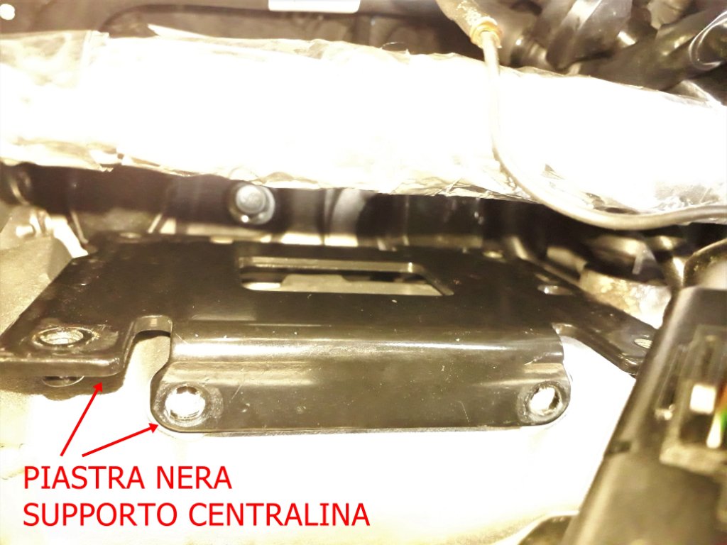

Distanziali montati sul motore V6.
Nel mio caso ho dovuto prima levare la barra duomi che non tutti avranno.
Questa e' la piastra nera su cui e' fissata la centralina

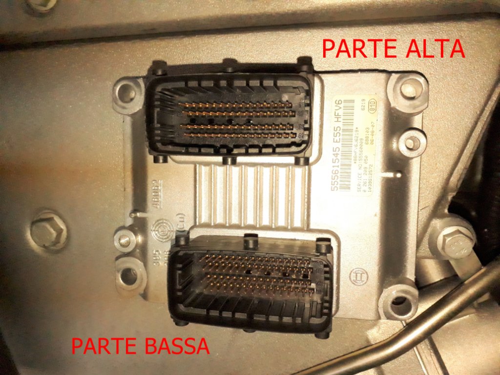

Questo e' il lato della centralina a contatto con la piastra nera, la parte nera in mezzo e' in plastica
Dato che la centralina puo' sembrare uguale una volta smontata, se avete dubbi sul verso in cui va messa guardate l'etichetta posta in alto che indica la parte alta
Se non avete piu' l'etichetta questo e' il modo in cui va orientata guardando da dietro

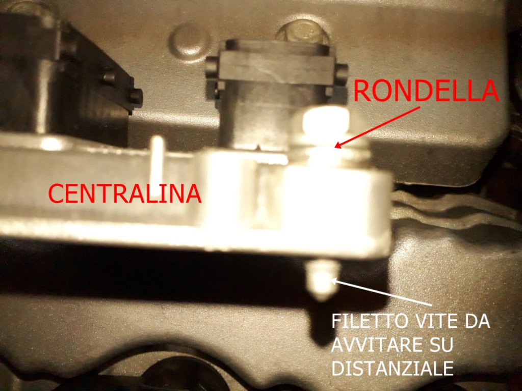

Quando si devono mettere le 4 viti che fissano la centralina ai distanziali si deve mettere una rondella in ognuna perche' la sede filettata del distanziale risulta un pelo piu' corta della vite, altrimenti la vite si blocca prima di aver fissato bene la centralina.
