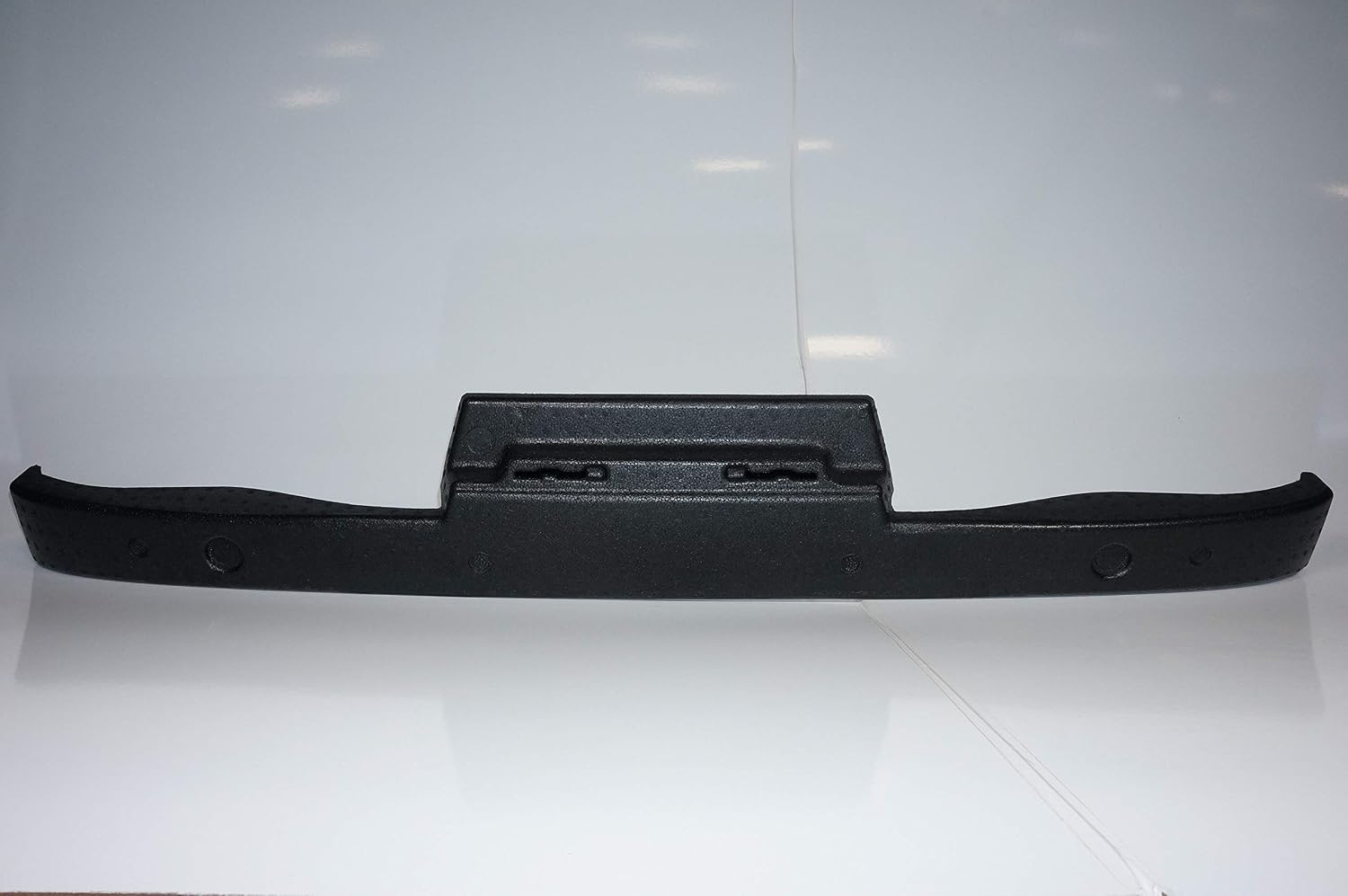

Mi son accorto che il salsicciotto di polistirolo che va messo tra longherone interno e paraurti e' diverso.
Questo e' quello con paraurti pre restyling che ho io
Questo quello del paraurti restyling, diverso tra modelli fwd o awd
Quindi devo modificare il mio facendo i due incavi per i catarifrangenti e i tagli per i labbri del diffusore, ora vado nel box e procedo

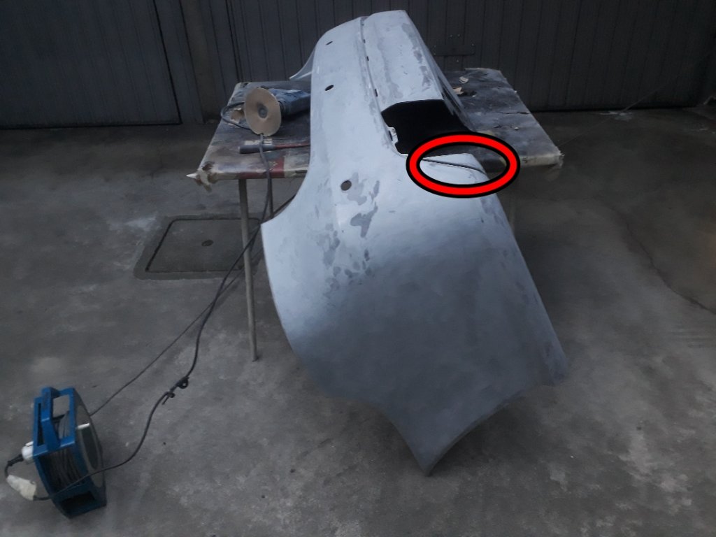

Con calma studiero' poi meglio la cosa, ma in queste due foto nei cerchi rossi vedete il punto in cui poggia su quei due lati esterni
Credo che tagliando via ed eliminando quei due profili del paraurti originale il diffusore sia poi libero di proseguire verso l'interno pareggiando quel punto, cosa fattibile senza dover smontare nulla.
Anche il resto della parte inferiore si mantiene cosi' perche' quei due appoggi laterali sono l'unica cosa che non fa rientrare oltre il diffusore, pero' non so se poi manterrebbe una forma migliore.
Temo che rientrando potrebbe esporre di piu' i terminali che preferisco il piu' possibile pari al punto di uscita.
Queste sono le foto del sito del produttore, e' diverso come aspetto ma e' lo stesso identico disponibile in plastica a vista, verniciato nero lucido o con trama simil carbonio come il mio
In questa foto i due lati sono pari e non differenti come sul mio, ma queste sono le uniche istruzioni che danno per le Saab
Come si vede dicono solo di tagliare via la parte segnata tratteggiata, il pezzo sotto si rimonta e serve poi come punto di fissaggio inferiore, ma sulla foto lasciano i due lembi inferiori, che son quelli che tengono piu' in fuori il diffusore.
Il solo modo di farlo rientrare secondo me quindi e' eliminarli, chiedero' poi al produttore Maxton se sia o meno corretto, del resto non vedo alternative perche' rientri di piu'.
