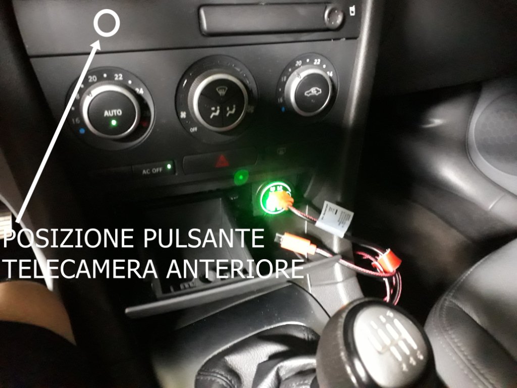

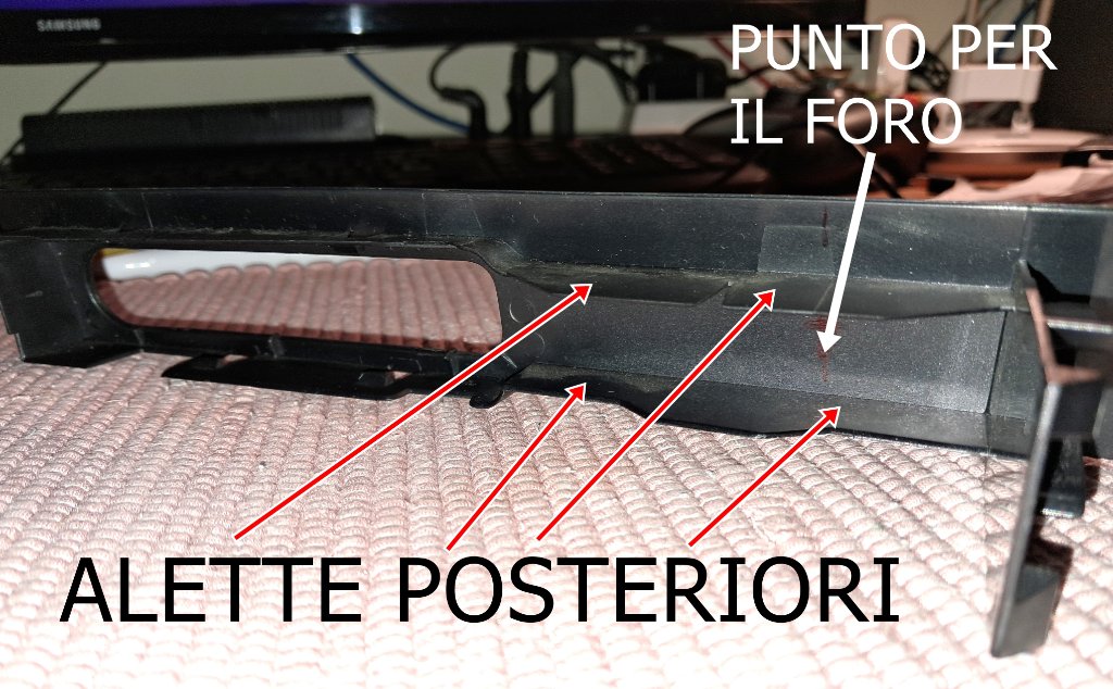

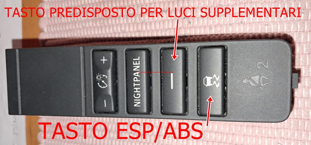

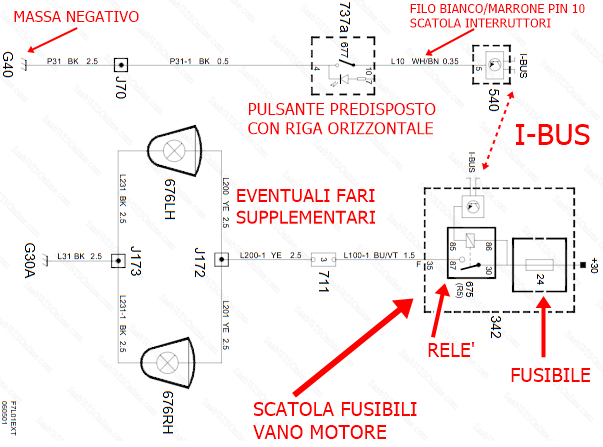

Ho aperto il blocco interruttori
Premessa, evitate se potete perche' dentro ci sono dei pezzetti di plastica piccoli che servono per i pulsanti e se escono si rischia di perderli o perder tempo perche' sono diversi tra loro e mettendoli nel modo errato non funzionano i pulsanti.
Controllando con il tester ho visto che il pin n°4 porta la polarita', dovrebbe essere un positivo dato che e' segnato sulla pista di riferimento del circuito.
Questo e' lo schema della morsettiera
Questo e' lo schema elettrico del circuito e il layout dei collegamenti
I numeri dei pin non sono corretti, non sono quelli del mio modello perche' vedo il pulsante apertura capote, ma conta il principio di funzionamento.
Quel che volevo sapere e' se il blocco interruttori comunica su bus o in modo analogico, dallo schema si evince che il blocco e' analogico, ovvero arriva un positivo di riferimento e premendo i pulsanti il relativo filo trasmette la polarita' ad un modulo che lo converte in segnale per il bus.
Devo controllare, ma se fosse corretto mi basterebbe staccare il filo viola dal modulo ESID3 Maptun e mandarlo direttamente alla bobina del rele' che devo aggiungere, premendo il pulsante si azionerebbe il rele' che a sua volta farebbe partire il conteggio del rele' temporizzato.
Ma se il rele' temporizzato dovesse avere la polarita' di riferimento a positivo non dovrei nemmeno mettere il rele' di mezzo e potrei comandare la partenza del conteggio direttamente da pulsante.
In questo modo non avrei nemmeno il ritardo di 3 secondi tipico della Saab 93 di cui parlavo, causato dal tempo perso per mandare il comando analogico al convertitore, trasformarlo in segnale del bus, che una volta ricevuto dal modulo Maptun attua il comando sulle uscite.

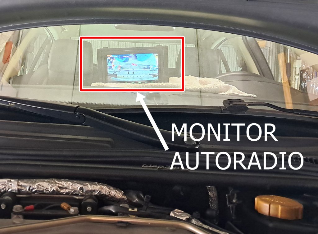

Ho fatto i dovuti controlli e posso usare l'interruttore sul blocco del cruscotto senza passare dal modulo ESID3, dal filo viola non esce un positivo ma un negativo, ne parlo a questo link nel messaggio #21 : viewtopic.php?f=12&t=32985&start=20

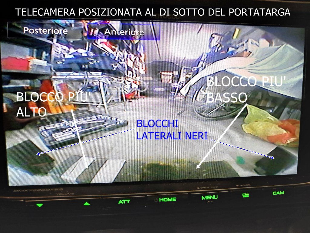

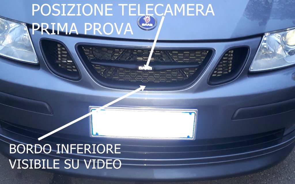

Dopo di questo ho verificato dove posizionare la telecamera prima di smontare il paraurti per questo lavoro e per la modifica delle strisce led frecce/drl.
Ho usato nastro biadesivo per fissarla, sul vetro dell'obiettivo c'e' ancora la pellicola trasparente di protezione che poi dovro' togliere, la qualita' video sara' poi quindi migliore che nelle seguenti foto.
Le righe che si vedono in foto non ci sono, e' la foto con il telefono a crearle per riflessi del monitor.

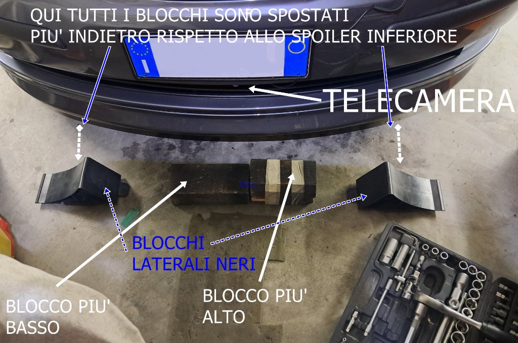

Per terra poco prima dello spoiler inferiore ho messo dei blocchetti, di cui quelli centrali con diverse altezze, per simulare un marciapiede e dei blocchi neri ai lati come riferimento della massima visione laterale.
Il primo punto di test posizionamento e' sotto lo stemma della griglia radiatore, nella foto non c'e' la telecamera, e' solo per far capire il punto esatto dove si trova.
Come si vede dal monitor non si vede nulla in basso, a me interessa vedere la parte inferiore per non urtare lo spoiler inferiore.
Quindi ho spostato la telecamera piu' in basso, nella parte inferiore del paraurti sotto al portatarga.
La punta dei blocchetti neri laterali mostra i limiti laterali del campo di visione, piu' stretto rispetto alla larghezza del paraurti, ma comunque il punto piu' sporgente e a rischio urti.
Sul monitor si vede cosi'
Nella foto precedente i blocchi a terra sono prossimi a urtare lo spoiler, in un parcheggio reale non arriverei cosi' vicino, quindi li ho spostati un pelo piu' indietro
Questa sarebbe la visione con la distanza ideale
Ho anche inclinato di piu' verso il basso la telecamera, questa e' l'inclinazione maggiore possibile, si vede meglio in basso ma anche lateralmente si vede di piu' in larghezza.
Il biadesivo tiene molto bene quindi per ora evitero' di mettere delle viti e di forare il paraurti, aspettero' di aver fatto un po' di utilizzo per decidere se sia la posizione definitiva o se vada spostata o regolata diversamente.
Come detto e' la massima inclinazione possibile, quindi potrei mettere uno spessore per inclinarla di piu', ma forse ho anche delle staffette regolabili.
Inoltre nel monitor si vede il box sino in fondo, cosa che non mi interessa, devo vedere subito davanti al paraurti, quindi la posso inclinare ancora di molto e credo si allargherebbe ancora di piu' il campo visivo laterale.
Portando anche piu' indietro la telecamera inoltre si vedrebbe la punta dello spoiler, le regolazioni le faro' con calma alla fine.
La visione della telecamera si vede incurvata ai lati perche' e' la visione tipica delle telecamere piccole per allargare il campo di visione periferica, se fosse lineare si avrebbe una apertura laterale piu' stretta.

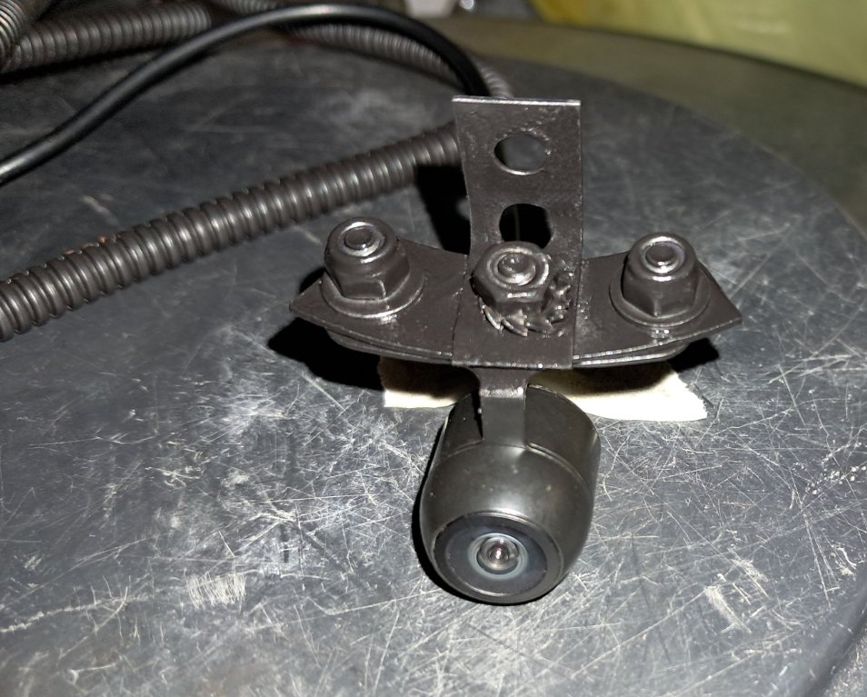

Ho fatto diverse prove di posizionamento della telecamera, l'ho fissata con nastro carta piu' facile da spostare, in effetti spostandola piu' indietro dove il paraurti sotto e' piatto resta piu' inclinata verso il basso e si vede proprio la punta dello spoiler.
Ma ho gia' visto che con il biadesivo sarebbe complicato spostarla e riposizionarla, se la fisso con due viti nelle sedi della staffetta della telecamera se il foro si sposta anche di pochi mm potrebbe dare una posizione errata, inoltre e' complesso dover fare continuamente avanti e indietro tra telecamera e monitor per controllare la situazione.

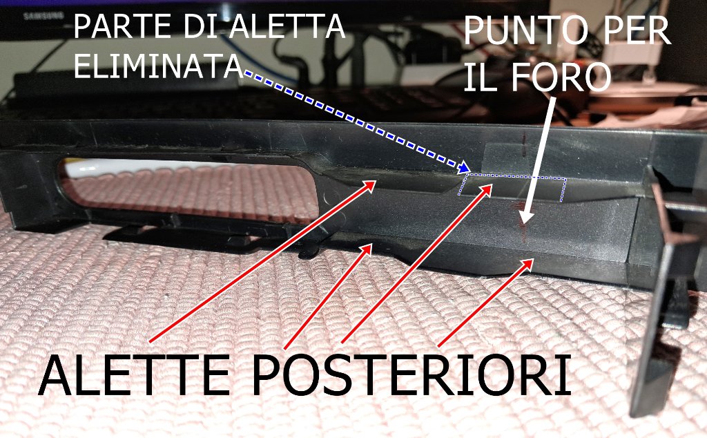

Ho quindi costruito una staffa che una volta fissata permette di regolare la telecamera sia in inclinazione alto/basso che verso destra/sinistra.
Devo solo decidere il punto ideale sotto il paraurti come posizione, poi la nuova staffa permettera' di fare regolazioni piu' precise.

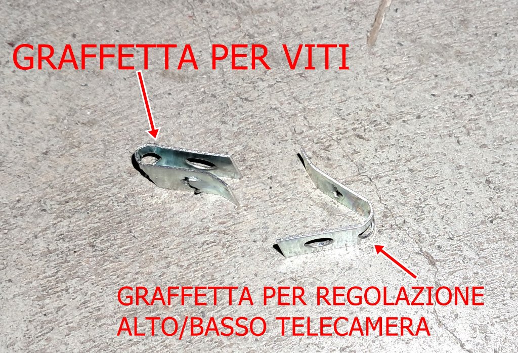

Avevo delle staffette forate curve, perfette per il supporto integrato della telecamera, ho tagliato i lati che non servivano con un Dremel.
Per la regolazione alto/basso e destra sinistra ho usato una graffetta per viti, quelle che si inseriscono per avere in fori normali un punto filettato dove avvitare una vite, in genere su parti plastiche.
Ecco la staffa completa montata sulla telecamera
Ho poi verniciato la staffa sia per questione estetica perche' si noti meno, sia per protezione dalla ruggine dato che si trova esposta all'acqua.
Ho usato vernice nera termica che aggrappa meglio su metallo nudo, domani daro' anche una mano di trasparente per proteggere la vernice.

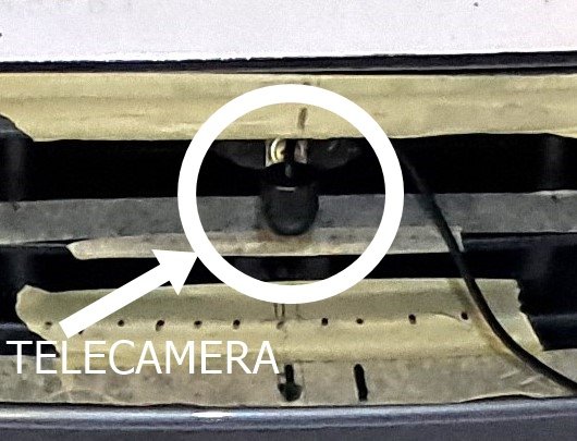

La telecamera con la staffa da me costruita verniciata, ha gia' la mano di trasparente che infatti riflette la luce del flash.
Domani sara' possibile fare le prove di posizionamento e il fissaggio definitivo, potendo poi smontare il paraurti per questo e un altro lavoro.

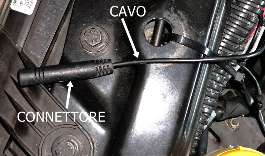

Oggi e' arrivato il tubetto corrugato 10mm in cui inserire il cavo telecamera nel vano motore e una settimana prima del previsto anche il rele' temporizzato cosi' ora ho tutto per finire.
Connettore e cavo si presentano cosi' di "serie"
Si infila il cavo nella fessura del tubo, tenendo fermo il connettore si spinge il tubo in avanti infilandovi dentro il cavo.
Arrivati al connettore si taglia il tubo a misura e si ha il cavo inserito in un tubo senza che sia piu' grosso per farvi passare il connettore.

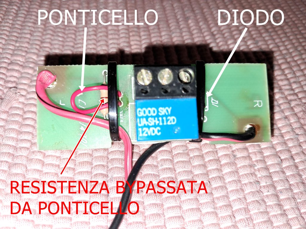

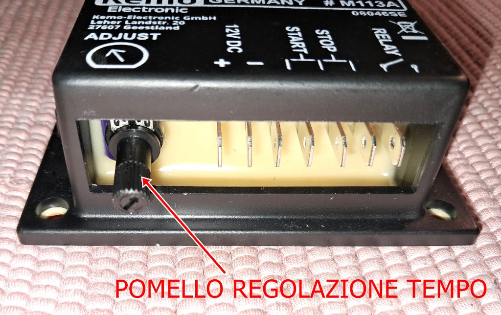

Il rele' temporizzato ha due led per indicare la presenza alimentazione + e - 12V ed un led che si accende quando e' attivo il rele'
Nella scatola ci sono le istruzioni, un sacchettino con dei faston con cappuccio isolante e un pomellino nero da inserire nel potenziometro per la regolazione del tempo.
Dato che i cappucci dei faston sono tutti grigi mettero' i miei rossi o neri per distinguere i poli di alimentazione.
Il potenziometro regola il tempo da 0 sino a 23 minuti, e' molto sensibile e va ruotato davvero poco, con un piccolo spostamento ho ottenuto poco meno di 3 minuti che mi sembra un tempo equo per una manovra di parcheggio.

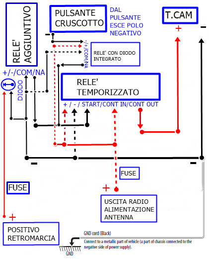

Ho controllato con il tester e la polarita' di riferimento per i pulsanti di partenza e stop timer e' a negativo.
Questo e' lo schema elettrico dei collegamenti definitivo:
Questo e' quanto succede seguendo questo schema:
1) Quando si innesta la retromarcia la radio commuta direttamente sulla telecamera posteriore, deselezionando la retro la radio accende automaticamente la telecamera anteriore.
La telecamera posteriore e' alimentata solo con la retro innestata e si spegne deselenzionandola, la telecamera anteriore viene alimentata solo per il tempo impostato che riparte ogni volta che si inserisce la retro.
2) Quando si parcheggia solo in avanti si preme e si rilascia il pulsante sul cruscotto, questo attiva il timer che alimenta la telecamera anteriore per il tempo impostato, premendo poi il tasto CAM sulla radio si visualizza la telecamera.
Normalmente la telecamera non e' alimentata, a radio spenta telecamera anteriore e rele' temporizzato sono spenti.
Nello schema ci sono dei fusibili ( FUSE ) sui positivi di alimentazione.

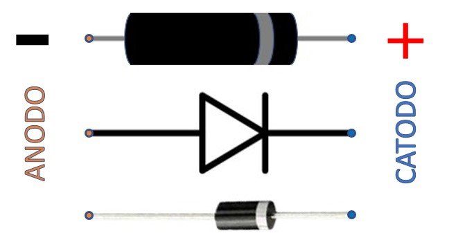

Nel rele' comandato dal positivo della retromarcia si aggiunge un diodo in parallelo a + e - della bobina, permette il passaggio di corrente solo in un senso, ha anche un valore in base al carico di corrente che deve attraversarlo, sceglierlo di conseguenza.
Il diodo se messo in parallelo ad una bobina va collegato nel giusto verso e quindi il collegamento deve seguire quanto indicato nello schema, si deve prestare attenzione a come collegare i poli positivo e negativo, il positivo va sul lato dove c'e' la striscia.
Il rele' comandato dal pulsante ha gia' integrato nel circuito della sua scheda il diodo.
Nella foto seguente un esempio di rele' con diodo integrato
Per chi volesse approfondire spiega meglio in questo video il funzionamento del diodo, ce ne sono di tipi diversi:

Ho modificato nuovamente lo schema del circuito precedente.
Nella prima versione avevo messo un diodo in serie al negativo in uscita dal pulsante ma non andava bene, dimenticavo che i diodi si mettono solo in parallelo a + e - di alimentazione, in serie su un solo polo in un verso non fa passare corrente, invertendolo passa ma non lavora nel modo corretto e invece di proteggere puo' portare a danni, quindi lo avevo poi tolto comandando direttamente il polo di start del rele' temporizzato.
Ma poi ho deciso di inserire un altro rele' con bobina molto piccola e quindi carico basso per l'uscita del pulsante che non e' fatta per alimentare un carico ma solo come polo di riferimento.
Il negativo dal pulsante fa scattare la bobina del rele' che nel suo circuito ha gia' integrato il diodo di protezione, quando si attiva manda un negativo al polo di start.

Ho fatto numerosi tentativi ma non trovavo mai una posizione ideale per la telecamera, inoltre era difficoltoso dover modificarne la posizione e tornare ogni volta a controllare sul monitor, con il nastro carta che la teneva in posizione temporanea che a volte si spostava.
Ho quindi allentato le viti della cornice del cruscotto per liberare meglio i cavi della radio potendoli allungare quanto bastava a girare al contrario la radio poggiata sul cruscotto, avendo cosi' il monitor visibile mentre posizionavo la telecamera.
In questo modo e' stato tutto piu' rapido e preciso non dovendo piu' tenere fissata la telecamera, la tenevo in posizione direttamente con la mano.
Cosi' facendo ho capito che il problema era la posizione della telecamera e dovevo cambiarla.
Inizialmente la telecamera pensavo di fissarla in questa posizione:
Non andando bene ho modificato la staffetta di fissaggio superiore
Ora la telecamera e' girata al contrario
Il nastro carta visibile sul paraurti serve per poter segnare la mezzeria dove installare la telecamera, come riferimento quando guardo il monitor per capire cosa sia visualizzato ( si vedono l'aletta griglia, parte paraurti e spoiler, senza ci si confonde) e avere dei riferimenti per la regolazione destra/sinistra.
Per ora ho fatto un foro molto piccolo sotto al paraurti e la telecamera si fissa con una vite autoforante per le regolazioni, nella foto la staffa non era ancora stata verniciata e si vede di colore piu' chiaro.
Domani daro' lo strato di vernice trasparente e nel frattempo smontero' il paraurti per fissare internamente il cavo, al posto della vite mettero' dado e bullone con un secondo bullone sotto svitabile per le regolazioni.
Devo anche dedicarmi alla modifica alle strisce led sotto ai fari.
Aggiungo inoltre di aver scoperto che la telecamera ruota completamente sul suo supporto, quindi si puo' invertire la visione o correggerla, una ulteriore regolazione che rende piu' preciso il posizionamento.
Attenzione ad accompagnare il cavo mentre la si ruota per evitare che possa ritorcersi, potrebbe danneggiare i fili interni che sono molto sottili.

Questo e' lo schema della scatola pulsanti presente sul cruscotto a sinistra della radio, parte specifica relativa al pulsante predisposto per eventuali luci supplementari, nel mio caso utilizzato per attivare la telecamera anteriore.
Saab prevede un kit optional che comprende un rele' e un fusibile da inserire nella scatola fusibili del vano motore, c'e' gia' un cavo predisposto con connettore per poi connettere le luci supplementari, il tutto va poi attivato tramite il Tech2 Saab altrimenti il pulsante e' collegato ma non letto dal bus, la connessione tra pulsante e rele' infatti e' tramite bus.
Detto questo nello schema si vede il filo bianco/marrone che esce dal pin 10 del blocchetto pulsanti, quello che si sfila per inserire il filo viola del kit Maptun.
Se uno vuole essere piu' preciso puo' prendere il solo kit fili e non l'ESID3, che non serve per questo collegamento, sfilando il filo originale dal pin 10 per sostituirlo con quello nuovo dotato di connettore, altrimenti puo' tagliare il filo originale, lo isola e allunga il filo in uscita dal pin 10, in questo modo utilizza il connettore gia' inserito originale.
Da schema si conferma che al pin10 arriva un polo negativo che e' solo di alimentazione e non su bus, il filo bianco/marrone quando si preme il pulsante trasmette al bus la polarita' che viene convertita da comando analogico a digitale su bus verso la scatola fusibili per comandare il rele'.
Scollegando il filo bianco/marrone si scollega anche il bus, quindi non si va a creare nessun problema.
Unica nota il circuito della scatola pulsanti non e' un circuito di potenza, del resto e' un pulsante e non un interruttore quindi puo' solo attivare qualcosa in modo impulsivo, ma anche in questo caso si deve collegare un rele' con bobina a basso assorbimento.
Io ho un rele' stagno di cui ho gia' parlato, ho provato e con il pulsante funziona, ma questi rele' hanno una bobina piu' grande che ha maggiore assorbimento, questo alla lunga potrebbe bruciare il rivestimento metallico del contatto pulsante o la pista del circuito del blocchetto pulsanti.
Quindi ho usato un rele' piccolo a basso assorbimento che gia' avevo ma che a sua volta non deve supportare un carico ma solo attivare il polo di start del rele' temporizzato, come spiegato la scheda rele' ha gia' integrato il diodo per abbattere le sovraccorrenti che si generano in chiusura e apertura del pulsante, altrimenti andrebbe aggiunto come devo fare per il rele' piu' grosso comandato dal positivo della retromarcia.
Ultima nota, se qualcuno dovesse pensare di usare il kit Saab per alimentare non le luci supplementari ma la telecamera o altre cose sappia che non e' possibile.
I fari supplementari e' possibile attivarli con il pulsante predisposto solo se si hanno gli abbaglianti accesi, quindi normalmente non si potrebbe alimentare nulla di diverso, il principio e' che nei Paesi nordici hanno strade non illuminate e periodo notturno piu' lungo, quindi usano spesso gli abbaglianti ed eventualmente anche luci supplementari.
Saab e' nota per aver avuto idee differenti da altri costruttori, ad esempio anche il pulsante night panel che disattiva le luci di strumentazione e cruscotto.

Dopo aver finito le modifiche sulle luci a led ho fissato la telecamera con una vite autofilettante grossa, ho messo una rondella grower per fare piu' presa ed evitare che possa ruotare la telecamera con la forza del vento frontale.
Il cavo nel paraurti e' fascettato seguendo i cavi esistenti, il cavo che arriva dalla radio l'ho fatto uscire sotto il fanale sinistro dove ci sono anche gli altri cavi del paraurti, con il connettore si puo' scollegare se va tolto il paraurti.
Ho finito i cablaggi con i vari rele' nell'abitacolo e provato, funziona tutto.
Se inserisco la retro la radio visualizza in automatico la telecamera posteriore, quando disinserisco la retro commuta automaticamente sulla telecamera anteriore.
In caso di manovra frontale premo il pulsante sul cruscotto per alimentare con il timer la telecamera anteriore e premendo il tasto CAM sulla radio la visualizza.
I rele' sono tutti silenziosi, per quanto riguarda quello temporizzato devo regolare il tempo un po' di meno, quasi 3 minuti sono troppi.

Quindi aggiungero' un pulsante separato che invia direttamente il negativo per comandare il rele' temporizzato e il rele' piccolo non servira' piu'.
Questo e' il nuovo schema dei collegamenti
Ho ordinato questo pulsante, colore nero, con luce a led verde : https://www.amazon.it/gp/product/B09Q2S ... =UTF8&th=1
Lo inseriro' nel punto indicato in foto e faro' un foro da 12mm per inserirlo.
Esternamente si vedra' un pulsante di diametro 13,6mm.
La luce a led verde sara' collegata alla luce accendisigari e sara' attiva solo a luci accese.

- huskywr240
- Messaggi: 3195
- Località: Lombardia
Re: 93 NG TELECAMERA PARCHEGGIO
Arrivato il pulsante da 12mm, carino, ma e' davvero molto piccolo, con il mio "ditino" non e' semplice da premere.
Il foro capiterebbe tra le due alette posteriori della placca del portabicchieri, tra le due alette posteriori deve starci il dado che blocca il pulsante.
Ma ho visto che c'e' ancora spazio, quindi ho ordinato la versione da 19mm.
La misura e' quella del foro, la parte esterna con pulsante e cornice sono di diametro maggiore : https://www.amazon.it/gp/product/B09JZF ... =UTF8&th=1
- huskywr240
- Messaggi: 3195
Pulsante arrivato, il dado di bloccaggio posteriore non ci sta tra le alette, quindi ho dovuto tagliare via un pezzo di aletta come indicato in foto
Il pulsante montato si presenta cosi', le dimensioni sono adeguate per poter essere azionato dalla punta del dito.
Con le luci accese le parti chiare sono illuminate in colore verde come il resto della strumentazione.
Portero' domani il pezzo a cubicare insieme ad altri in colore carbonio nero lucido.

Di simile ho la presa usb al posto dell'accendino, ovviamente piu' grande e con colore della luce verde.
Io ho messo un pulsante per la telecamera che fa partire il rele' temporizzato, volendo ci sono gli interruttori che credo sia quel che hai messo tu
