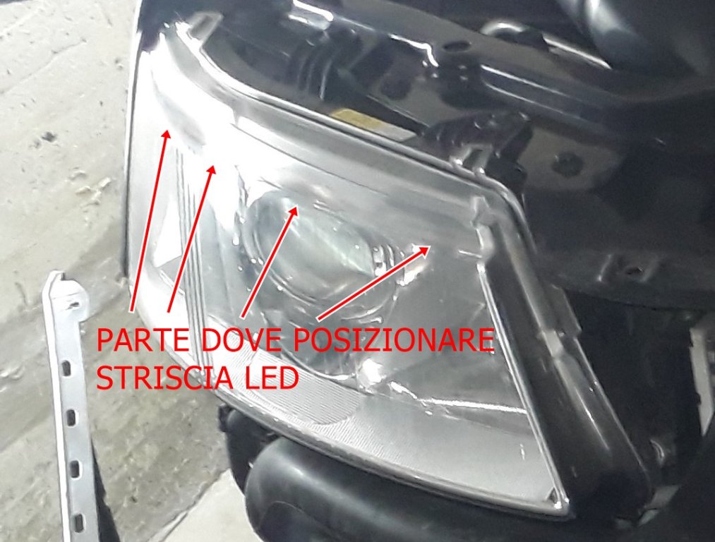

Riguardando il video su Amazon di chi le ha messe sulla Saab 93 ho notato un errore.
Le frecce dinamiche che si accendono in sequenza devono ovviamente seguire nel loro percorso la direzione in cui svoltera' la macchina, quindi i led sul faro destro devono partire dal centro macchina e andare verso l'esterno destro, invece nel video partono dal lato esterno verso l'interno.
Quando arriveranno vedro' se sono uguali per le due parti o se sono diversi e se possono essere invertiti come senso incollandoli al contrario.

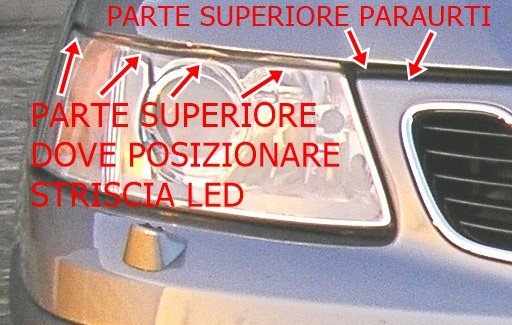

Luci arrivate, sono in una scatola leggermente curvate, questo implica che la plastica prende con il tempo la piega e tende a curvarsi.
Non va bene perche' si curva nel senso opposto alla parte adesiva, quindi tende ad alzarsi e questa azione meccanica puo' tendere a farla staccare.
Quindi e' meglio preparare le strisce prima di installarle cosi' che restino piatte.
Si usa un normalissino phon per i capelli, si scalda senza esagerare o la plastica si deforma e si danneggia, nel mentre con una mano si piega senza esagerare la plastica nel senso opposto.
Quando tendono a curvarsi meno, con la plastica ancora calda ma non bollente, si mettono sotto un libro molto pesante e si lasciano a riposare, in questo modo la plastica perde la "memoria" di curvatura e resta piatta evitando l'azione che tenderebbe a far staccare il biadesivo.
In dotazione c'e' una salviettina di alcol, in genere e' sempre alcol isopropilico, diverso da quello tradizionale, io ne avevo preso un intero flacone per questi lavori.
Prima pulire molto bene le superfici con stracci puliti e sgrassatore, poi pulire con alcol isopropilico e la superficie e' pronta per il biadesivo.
Premere con le dita molto bene lungo la lunghezza per far aderire il biadesivo e magari posare sopra qualcosa di pesante per una notte per farlo aderire meglio.
Se fa molto freddo scaldare la striscia e la parte dove va posata, il biadesivo duro per il freddo aderisce male su superfici fredde, ovviamente ho detto scaldare e non arroventare.

A) SOPRA IL FANALE
Sopra al fanale del modello prima del restyling (non so se anche sui fari restyling) c'e' come un dislivello orizzontale perfetto per posizionare le strisce led, inoltre c'e' spazio tra fanale e cofano.
Qui e' ottimo visivamente perche' si vedono bene le frecce e il DRL la cui luce si riflette anche nel faro ampliando l'effetto, ma a cofano aperto si vedono e sembra un po' una patacca, se poi uno si avvicina nota subito la striscia led quasi bianca sopra al fanale anche a cofano chiuso.
Levando le clip superiori del paraurti lo si puo' scostare un po' per posizionare striscia e cavi, ma la parte in eccesso non ci sta lato griglia perche' fa spessore e poi il paraurti non combacia piu' bene con il faro.
Quindi la striscia deve partire appena finisce il paraurti in alto, il tappo di chiusura laterale non e' bello da vedere a cofano aperto ma deve restare in vista perche' e' troppo spesso per stare sotto il paraurti nella parte superiore.
La parte eccedente puo' finire verso l'interno zona parafango senza tagliare nulla.
In ogni caso per fare un buon lavoro va smontato il parafango cosi' da poter anche far uscire un pelo i fari e far passare anche i cavi che hanno una scatoletta.

C) ALL'INTERNO DEL FANALE
Se si guarda il fanale internamente c'e' uno spazio libero
Sopra al "vetro" del fanale, anche se e' di plastica in realta', ci sono delle clip, non so quindi se sia incollato o sia separabile dal corpo del fanale, devo controllare una volta smontato.
Se fosse possibile aprirlo nello spazio indicato si potrebbe inserire la striscia led e a quel punto non servirebbe piu' la sua copertura stagna essendo all'interno, la sola striscia ci starebbe.
Sarebbe la soluzione migliore in assoluto per luminosita' e discrezione sembrando parte integrante del fanale e non una parte posticcia aggiunta dopo.
In questo caso sarebbe da valutare se scollegare la parte delle frecce nei DRL che avevo messo nelle frecce originali e lasciarli solo come DRL.
Il tutto comunque e' da verificare, non voglio rischiare di rovinare il fanale se il vetro e' incollato e non a incastro.

A) SOPRA IL FANALE

- huskywr240
- Messaggi: 3002
- Località: Lombardia
Re: 9-3NG DAYTIME RUNNING LED, XENO ALTA RESA, LED PER ALTRE LUCI
Ottimo, pero' ti consiglio di smontare il paraurti e lavorare bene potendo posizionarlo su un banco avendo cosi' i fari verso il basso, inoltre puoi cablare meglio i fili.
Ho visto vari video e per quanto riguarda i fari si possono aprire come pensavo nella soluzione 3 per mettere dentro i led, ma preferirei evitare.
Su tutti i fari la lente e' incollata, quindi mettono i fari nel forno per far sciogliere la colla e poi facendo leva con un cacciavite li separano.
Ma in alcuni video sciolgono la plastica dei fari o li danneggiano, perche' oltre alla colla anche la plastica diventa molle e si deforma facendo leva.
Credo sia meglio usare il phon e non il forno, i phon professionali da lavoro, ma anche alcuni normali per i capelli, in genere hanno in dotazione degli accessori, tra cui un becco che si restringe concentrando l'aria.
Questo concentra meglio il calore ma anche lo applica in un solo punto e non intorno, quindi si potrebbe scaldare con il phon man mano facendo leva nel frattempo con un cacciavite a taglio largo ma molto sottile, o qualcosa di simile, in questo modo si dovrebbe rischiare meno di deformare la plastica del faro.
Anche il vetro non deve deformarsi o nel rimetterlo non avrebbe piu' tenuta stagna.
Buttare via dei fari che costano un capitale direi sia una cazzata, del resto ho gia' i DRL nelle frecce, quindi mi dedichero' ad una della altre due soluzioni.
Leggendo altre recensioni il biadesivo e' scarso, quindi lo sostituiro' con uno della 3M preso per altri lavori.
Guardando la striscia si vedono i segni in vari punti per il taglio, le strisce in genere si possono accorciare tagliando nei punti predisposti, quindi la parte eccedente se fosse di intralcio forse si puo' eliminare se il punto di taglio corrisponde.
La striscia in se e' molto flessibile, le vendono in rotoli e le usavo anche per lavoro, ci sono anche stagne IP65 senza bisogno della copertura grossa di queste, ma non hanno il doppio led e l'accensione dinamica a scorrimento.
Il problema e' che la copertura di questi led e' troppo spessa e poco flessibile, quindi se deve fare diverse curve non si adatta molto bene e forza, cosa che nel tempo potrebbe far staccare il biadesivo.

- huskywr240
- Messaggi: 3002
E' un lavoro che si fa con esperienza, c'e' chi lo fa da solo e ci sono professionisti che modificano i fari senza alcun problema.
Tutto sta nel saperlo fare quindi, in se non e' un lavoro che rovina qualcosa, il danno lo fa chi non sa farlo.
Ma c'e' un altro punto da considerare, se si guastano i led tocca riaprire tutto e se non li trovi uguali li devi cambiare tutti e due, lasciarli esterni invece non implica il casino di riaprirli.
Posto che se poi si usa una colla forte per chiuderli non si potrebbero riaprire.
Ma anche a montarli esternamente nulla toglie che se fossero una patacca a vedersi o da montare siano ostici potrei anche lasciar perdere.
