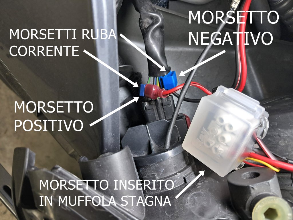

Per collegare le frecce si usa un tester, si leva la lampadina della freccia, dentro ci sono due pin metallici e si cercano i pin corrispondenti sui pin del connettore presente sul fanale dopo aver tolto lo spinotto, una volta individuati si capisce quali sono i fili a cui doversi collegare sullo spinotto.
I fili su lato destro e sinistro sono diversi per colore e posizione sugli spinotti, nella foto e' il lato destro.
Il negativo su entrambi i lati e' il filo nero grande.
Il positivo sul lato destro, tenendo il filo nero a destra, e' il filo verde piccolo tutto a sinistra nella fila di piedini opposta.
Il positivo sul lato sinistro, sempre tenendo il filo nero a destra, e' il filo piccolo tutto a sinistra ma questa volta sulla stessa fila.
Se ricordo bene era un bianco/blu, comunque provate con il tester, io ho gli xeno, chi ha le alogene ha connettori e fili diversi.
Per prendere corrente si usano dei morsetti "ruba corrente" di due misure diverse essendo di diverso diametro i fili.
Le connessioni le ho fatte con un morsetto poi chiuso in una muffola, una scatolina stagna piena di gel che si puo' riaprire, il gel e' morbido ma compatto, non cola.

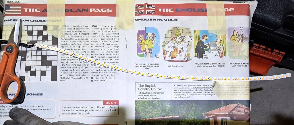

Per prima cosa ho staccato le strisce led dai fanali che erano fissate con biadesivo, non ha opposto troppa resistenza ma nemmeno poca, segno che tiene molto bene, sicuramente anni luce meglio di quello che arriva con le strisce led che e' inutile per quanto pessimo.
Ecco la striscia led smontata, scopo della modifica eliminare i due tappi di chiusura ai lati che sono la parte piu' visibile e tengono la striscia un po' staccata ai lati.
Inoltre levando i tappi si puo' spostare la striscia piu' verso l'interno zona griglia, poca roba, ma spostandola 2 o 3 led vanno ad illuminare sin dall'inizio del fanale e la striscia risulta della lunghezza perfetta per il fanale, non avanza piu' nulla nella zona esterna, mentre prima finiva sotto la guarnizione del fanale esterna.
Sul lato dove non c'e' il cavo il tappo viene via facilmente tirandolo, sul lato opposto e' infilato nel cavo e quindi una volta sfilato va tagliato via.
I fori sono riempiti con silicone bianco che viene via facilmente, lo tolgo perche' appunto essendo bianco si noterebbe e va sostituito con silicone trasparente.
Tolto il silicone la striscia led si puo' sfilare fuori

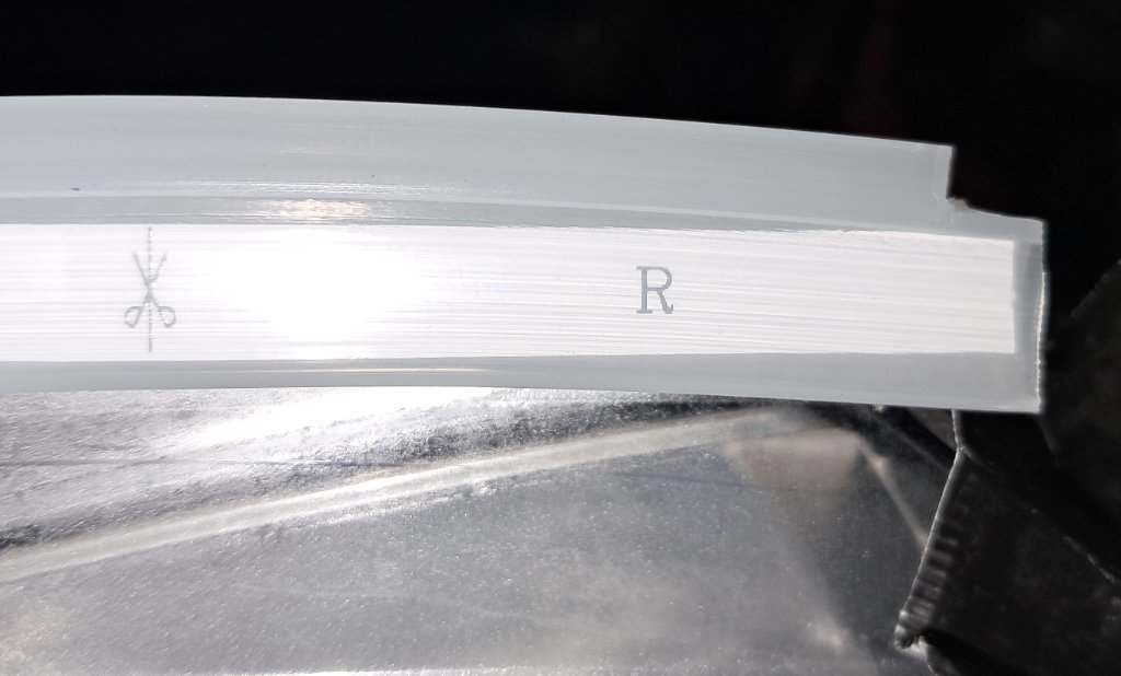

Primo dubbio risolto ragionando a banco sui led.
Le strisce hanno la dicitura R (right -destra) e L (left-sinistra), in modo da orientare le frecce che scorrono dall'interno verso l'esterno a indicare la direzione verso cui si svolta.
Se non le modifico e le inverto tenendo i cavi verso l'interno mi ritrovo la linguetta con il biadesivo verso l'esterno e i led all'interno coperti.
Quindi se uno tiene i led senza modificarli non ha alternative, le frecce saranno verso fuori e i drl dentro coperti e meno luminosi.
Per invertire i led e avere i drl verso l'esterno si devono disassemblare le strisce, lasciare le coperture trasparenti di protezione dove sono e invertire solo le strisce led interne, in questo modo il biadesivo resta nel punto corretto e si avranno i led bianchi drl verso fuori con le frecce all'interno.
Da verificare a fari montati, ma secondo me le frecce essendo gialle e piu' visibili manterrebbero comunque l'effetto restando visibili anche se coperte dai led bianchi.
Non ho problemi dato che tanto per la modifica che sto facendo le devo disassemblare e sfilare in ogni caso, quindi posso fare la prova.

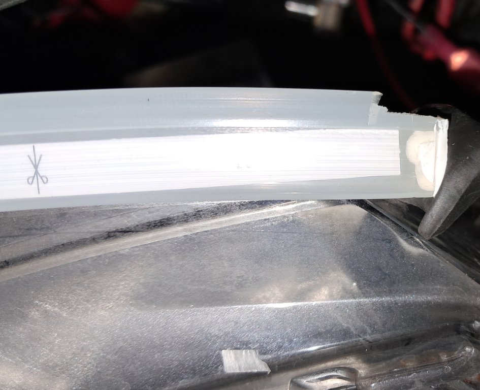

Con le strisce nuove ho tolto i tappi sui due lati, ma non il silicone.
Non togliete assolutamente il silicone lato arrivo cavi, quella parte deve restare integra.
Il punto di arrivo cavi ha un pezzetto non illuminato e siliconato proprio per tenere i fili dritti nel punto di saldatura ed evitare flessioni nella sezione piu' vulnerabile.
Quindi la striscia avanza un pezzetto sul lato opposto che interferisce con la guarnizione in gomma del fanale lato parafango.
Gia' levando il tappo la situazione migliora, ma in quel punto tagliero' via quanto posso della guaina che contiene i led.
Non so ancora se tagliero' tutto o se solo la linguetta laterale indicata nelle foto precedenti.
Se potesse restare integra la sezione che contiene i led non toccherei nemmeno il silicone originale, alla peggio se dovessi tagliare tutto dovrei richiudere con silicone.
Il silicone sigillante trasparente e' troppo debole, non fa bene presa sulla plastica e si stacca facilmente, quello bianco originale dei led invece e' piu' compatto e aderente, alla peggio usero' il silicone per guarnizioni auto che e' molto denso e appiccicoso, tanto quel punto poi resta nascosto.
E ora una novita', ho compreso alcune cose su cosa prevede il produttore dei led.
Le strisce arrivano con il biadesivo sopra ai led che li copre, io lo avevo messo invece sulla linguetta lasciandoli scoperti, in questo modo illuminavano da sotto l'interno del faro, ma si vedeva la fila di led a puntini.
Ma la linguetta che avevo lasciato all'interno in realta' e' la parte che andrebbe messa verso l'esterno tenendo i led all'interno, la linguetta riflette la luce e ovviamente la scherma risultando meno luminosa, ma si illumina in modo uniforme senza far vedere i led come una fila di puntini, anche a luci spente si notava la fila di led.

Definito come procedere si passa alla installazione.
Quindi tolti i tappi ai lati delle strisce ho pulito striscia e fanale con alcol isopropilico.
In questa foto si vede la striscia preparata per la precedente installazione in cui i led erano scoperti e verso l'esterno, con la linguetta riflettente rivolta all'interno e ricoperta dal biadesivo.
Adesso ho invertito la posizione del biadesivo, quindi ho applicato il biadesivo sopra ai led lasciando scoperta la linguetta.
La parte con i led ora e' verso l'interno e la linguetta riflettente verso l'esterno, i cavi stanno sempre all'interno zona griglia radiatore come li avevo installati anche in precedenza.
Sulle strisce sono segnate le lettere R e L per destra e sinistra in inglese, montate cosi' risultano invertite perche' il produttore prevedeva di metterle in alto al fanale e non sotto, nella foto il fanale visto da sotto.
Sul lato opposto al cavo la striscia led eccede e da' fastidio alla guarnizione in gomma laterale del faro, quindi ho tagliato tutta la striscia sino al limite della striscia led e poi proseguito solo sulla linguetta.
In questa foto si nota la striscia ancora da tagliare con il suo silicone bianco, avevo iniziato a tagliare la parte della linguetta.
Qui si vedono la parte di striscia e di linguetta tagliate.
Ho sigillato la parte dei led, rimasta aperta dopo il taglio, con pasta per guarnizioni siliconica nera che e' molto densa e appiccicosa.
La guarnizione nera del faro, visibile a destra, ora ha meno problemi a tornare in posizione.
Sulla destra si nota nella parte dei led il silicone nero penetrato all'interno, va spinto un po' dentro per sigillare bene, per questo ho lasciato un pezzetto in piu' quando ho tagliato.
La scatolina con il circuito l'ho sigillata sempre con la pasta nera.
Ho chiuso il foro lato piattina, ma anche sigillato l'ingresso cavo sul lato opposto.
Per la parte laterale ho spalmato con il dito lungo tutto il perimetro la pasta nera creando una cintura che la rende stagna.
Sul lato interno per tenere ferma la piattina in uscita dalla striscia ho usato nastro nero americano, quello telato resistente e molto adesivo.
Il cavo nel punto di ingresso alla striscia non deve essere piegato ad angolo retto, ma deve avere una leggera curvatura per non forzare la zona delle saldature che altrimenti porterebbe ai problemi di cui ho parlato in precedenza.
Il punto di ingresso piattina nella striscia l'ho coperto sempre con pasta nera per sigillarlo meglio e per nascondere il bianco del silicone originale, nella foto non e' ancora stato applicato e si nota di lato una parte bianca.
La parte zona cavo, a parte levare il tappo, e' rimasta inalterata con il suo silicone, il nastro nasconde alla vista anche il cavo che altrimenti si noterebbe.
Ora deve asciugare il silicone nero, poi potro' rimontare i fanali.

Lavoro quasi finito, ho rimontato il paraurti, funziona tutto, devo solo mettere qualche fascetta nel vano motore per la parte luci led.
Molto meglio di prima, frontalmente non si vedono piu' i led a puntini ma una luce uniforme come i DRL delle Saab 93 restyling.
Devo dire che la luce bianca e' piu' forte di prima anche se diffusa dalla linguetta e non direttamente dai led.
Si notano i led a puntini guardando da sopra dentro il fanale, si vede una striscia nel bordo iniziale, anche con il biadesivo i led bianchi riflettono dentro il fanale amplificando la luce.
Senza i tappi laterali ora sembra una luce nata con la macchina e non una aggiunta successiva.

Forse lo avevo solo spiegato senza mettere la foto, comunque il filo per alimentare il positivo dei drl che si accendono da soli ad auto accesa va collegato al fusibile in foto esattamente nella posizione in cui lo si vede.
Questo perche' deve essere in uscita dal fusibile per proteggere la linea in caso di corto circuito, mettendolo nella posizione opposta non sarebbe piu' sotto fusibile.
Si spela il filo un po' piu' lungo, si piega la parte spelata ad U e deve essere un pelo larga, la si poggia sopra a dove deve entrare e poi con il fusibile si spinge dentro il filo.
In pratica il filo e il pin del fusibile entrano insieme facendo contatto tramite le linguette della sede fusibile.
Ovviamente deve essere un filo piccolo, massimo 1mm, non potete usare un filo del 1,5, sarebbe troppo grosso, non entra o deforma le linguette.

Nel frattempo ho scollegato le strisce drl con luce bianca e lasciato solo la parte delle frecce.
Per fortuna i morsetti di collegamento erano accessibili senza smontare nulla, quindi intervento piuttosto semplice da fare.
