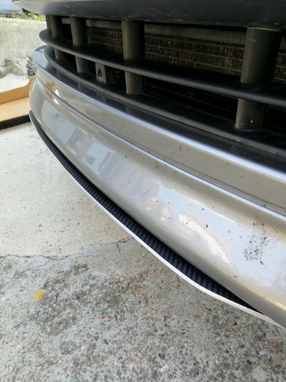

Ciao a tutti, volevo condividere con voi la soluzione che ho trovato per non rovinare il baffo sotto paraurti anteriore che nelle auto con allestimento aero come la mia, è costantemente a rischio graffi e rotture contro i marciapiedi dei parcheggi..
Si tratta di un foglio di alluminio di 4mm fissato sotto la slitta del motore, che ha la funzione di proteggere la coppa ed evita di ritrovarsi con lo spoiler rotto-segnato se non addirittura strappato..
Il tutto per una spesa complessiva di c.a 50 euro
Allego foto..
Allego foto..

In realtà un altra funzione della modifica fatta è sostenere la parte bassa del paraurti che ormai ha tutti i traversini di sostegno rotti, e avrei dovuto cambiarlo..
Risultava più basso di 5 cm c.a..
Una volta verniciato ho montato la paratia e riportato tutto al suo posto..
Se hai bisogno di info e dettagli chiedi pure..!
Ps modifica già testata contro un marciapiede e senza danni!

Ciao Angelo, grazie per i complimenti. I cerchi sono mille miglia da 18", I cavi che vedi in foto, in realtà sono delle fascette che avevo messo appena presa perché il paraurti si era lasciato andare avendo i traversini rotti. Praticamente più basso di 5 cm. Ogni sasso era mio in quelle condizioni.
Dopo mi sono ingegnato e ho fatto il lavoro del sottocoppa/spoiler..

Ciao SABBONE, ora non ricordo le misure, stasera ci guardo e ti dico..
Io per il montaggio mi sono procurato questa
https://www.manomano.it/rivettatrici-28 ... sSEALw_wcB
per i fissaggio sulla slitta del motore, oltre a due colonnette da 4 cm ( in pratica sono dadi alti 4/5 cm che si usano per giuntare le barre filettate) per i due fissaggi anteriori..
Piccolo accorgimento estetico, una fascia adesiva in carbon-look che richiama lo sfondo del logo saab..
