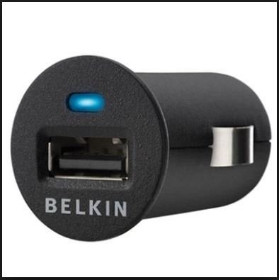

A prescindere dal fatto che comunque è un lavoro lodevole e sicuramente esteticamente il top.
Però in commercio non è che sono tutti "suppostoni" !!!
Esistono soluzioni esteticamente molto simili al lavoro di Sebastiano che evitano la modifica e ti permettono di non rinunciare alla presa 12v (la USB è una 5v...)
Esempio
Esempio

Avevo visto in commercio il kit che dici DesertStorm, ma volevo " qualcosa " di diverso per la mia Saab.
Dopotutto ho una seconda presa accendisigari di serie nel vano porta oggetti sotto il bracciolo.
E inoltre, volevo ricaricare due dispositivi contemporaneamente... e possibilmente uno con carica veloce.

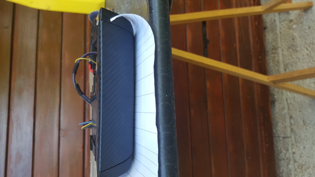

Ecco le prime foto

in alcuni punti devo tirarla di più..
secondo voi... se uso del trasparente spray sopra lucido...

Naaa niente trasparente

Il foro va allargato un po', prima ho usato uno svasatore con avvitatore, poi una lima tondeggiante, fare poco per volta per non esagerare, la presa deve forzare per entrare, non deve entrare facilmente.
Questo perche' la ghiera in dotazione da avvitare per bloccarla non ci sta, una volta infilata la presa ho usato della colla a caldo per bloccarla del tutto da dietro.
Il cavetto in dotazione ha anche un portafusibili di protezione sul positivo, ho tagliato via i morsetti a occhiello e crimpato dei faston maschio che poi si inseriscono nel connettore originale per l'alimentazione, la parte libera isolata con guaina termorestringente e poi nastrati insieme per migliore tenuta.
L'accendisigari non serve a nulla, tanto sulla mia macchina non si beve, non si mangia, non si fuma, niente passeggeri dietro che parlano e dicono di andare piano
In questo modo non si deve infilare un adattatore alimentazione usb da levare poi per chiudere il posacenere.
