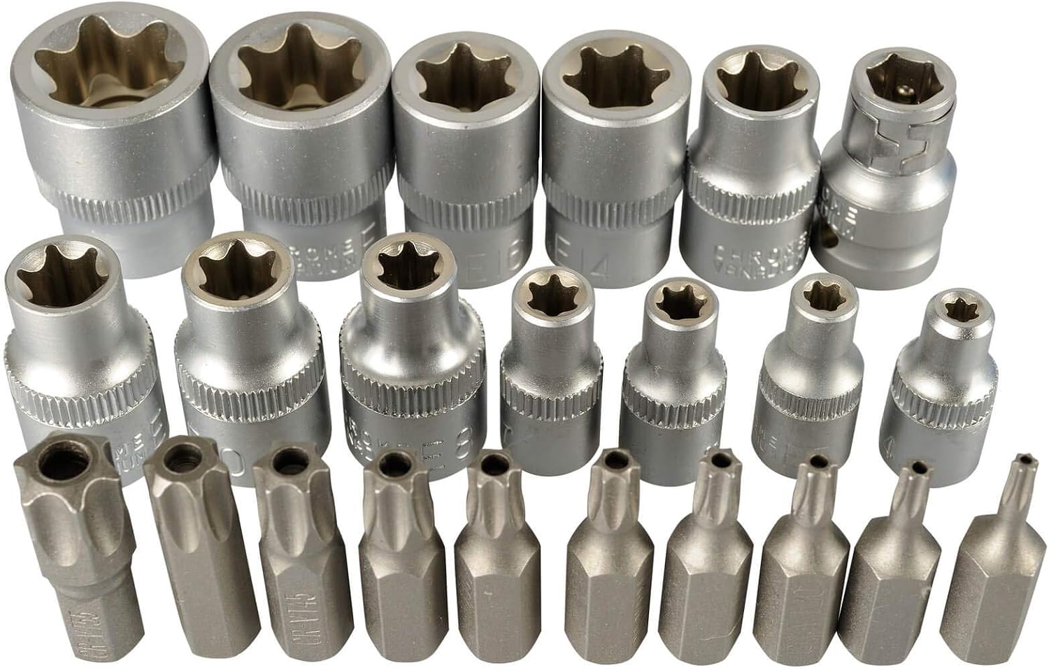

Piuttosto una domanda, le viti dei dischi freno ho visto che hanno testa torx e non so se ho le bussole per le chiavi a cricchetto di questo tipo, quindi dovro' prenderle, confermate ?
Magari qualcuno sa gia' la misura ?
Inoltre se fisso la pinza con le sue viti sulla nuova staffa poi mancheranno le viti per ricollegare la nuova staffa sulla macchina e dovrei procurarmi anche queste.
Quando avro' controllato vi diro' anche per le misure e quel che serve.

Se hai uno di quei kit torx piccole da 5 a 30 anche a L va bene di sicuro. Tanto la vite per il disco non sarà chissà che stretta, serve solo per puntarlo e tenerlo fermo.

Per quelle ho tutto, ho 3 cacciaviti, set completo brugole torx, varie misure inserti per chiave a cricchetto piccola, quel che serve sono le bussole per bullone torx mentre ho solo quelle esagonali, per capirci quelle in foto indicate dalla freccia rossa che tengono le pinze freno e vanno svitate con una chiave a  cricchetto.
s-l1600 (1) sign.jpg (105.9 KiB) Visto 28767 volte
Servono queste bussole per chiave a cricchetto, costano poco, le ordino subito su Amazon.
Ho visto delle recensioni su Amazon e fanno pena, costano poco e sono come burro, si spanano e spanano i bulloni.
Una bussola torx maschio che avevo preso della Usag da sola costava piu' di 5 euro, quindi difficile che un set di 14/20 pezzi possa costare 20/30 euro ed essere fatto bene, e' il materiale utilizzato a fare la differenza.
Per le brugole torx che si smontano per il cambio pastiglie ho tutto, mi serve una sola bussola femmina per smontare i supporti delle pinze, quindi cerchero' di capire la misura e la prendero' di marca seria, queste economiche non reggono le coppie di serraggio.

Ah intendevi quelle del mozzo, non dei dischi 😁
Se le tiri a mano e non con la pistola pneumatica che da colpi la vedo molto dura che le rompi, specialmente se ne devi fare un uso occasionale e poi dimenticatela nel cassetto per sempre... Certo è diverso per un'officina che le usa centinaia di volte al mese.
Penso così a occhio, che quelle staffe facciano da distanziale. Avviti le tue pinze, comprensive di portapinza su quel distanziale e poi avviti il distanziale sul mozzo.
Solo non capisco come mai i fori abbiano due diametri diversi, se poi devi usare comunque un bullone dello stesso diametro per fissarla sul mozzo... 🙄 Il diametro sembra più stretto.. no?
Il bello di Amazon e' che trovi spesso i commenti e ti aiutano a evitare fregature.
Alcune cose sembrano uguali a vista ma magari c'e' la fregatura.
Infatti per alcuni kit bussole torx ho letto parecchi pareri negativi, anche senza forzare troppo si son spanate o han spanato i bulloni.
Ovvio, pochi pareri magari posson essere dovuti a chi le usa male, ma quando diventan parecchi ce ne sara' qualcuno che le sa usare e sono davvero scarse.
In ogni caso una volta vista la misura prendero' solo la bussola che mi serve ma di marchi come Beta, Usag, Pastorino e similari evitando cineserie varie.
