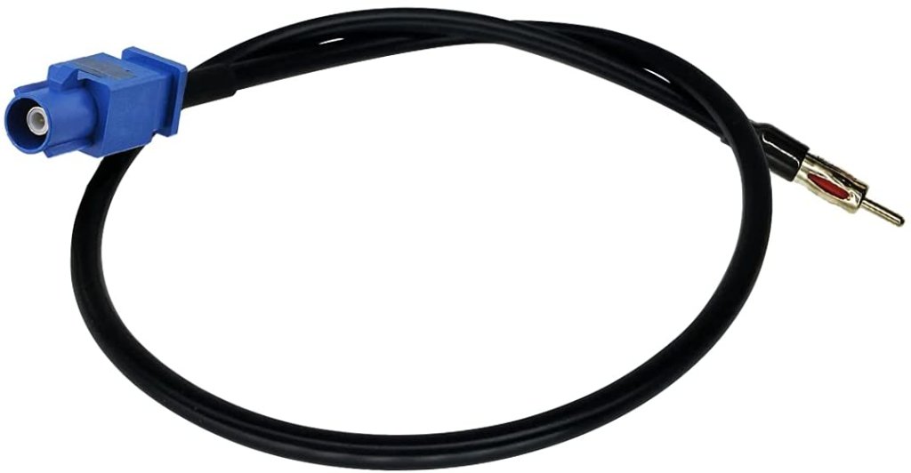

Ho dimenticato di prendere l'adattatore antenna, ordinato ora su Amazon e arriva domani.
Serve un adattatore da FAKRA a DIN-ISO, volendo ci sono anche amplificati ma ho preso quello normale, tanto non uso mai la radio ma solo le chiavette usb, in ogni caso c'e' la radio dab che avrebbe ricezione migliore e ha la sua antenna.

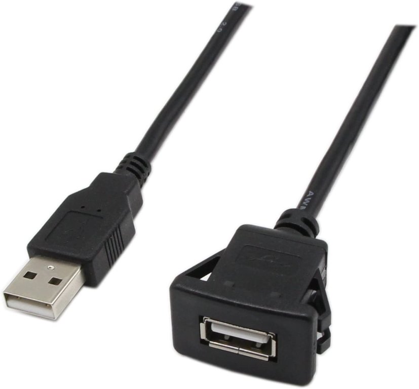

Altra cosa, la mia nuova radio ha la presa usb posteriore e quindi va messo un cavo di prolunga, c'e' in dotazione ma e' 1 solo metro e non mi basta.
Nel cassetto sotto il poggiabraccio c'e' un tappino predisposto dove avevo portato la presa aux che ora utilizzero' per quella usb, ma il cavo da 1 metro non basta.
Per far ancora meglio ho ordinato su Amazon un cavo prolunga usb da 2 metri con la femmina su supporto da pannello, quindi diventera' a tutti gli effetti una vera predisposizione usb nel cassettino.
Non prendete questo qua perche' dalle recensioni le alette di fissaggio sono troppo fragili e si spezzano :

Io ho preso invece questo:
https://www.amazon.it/gp/product/B073ZB ... UTF8&psc=1
