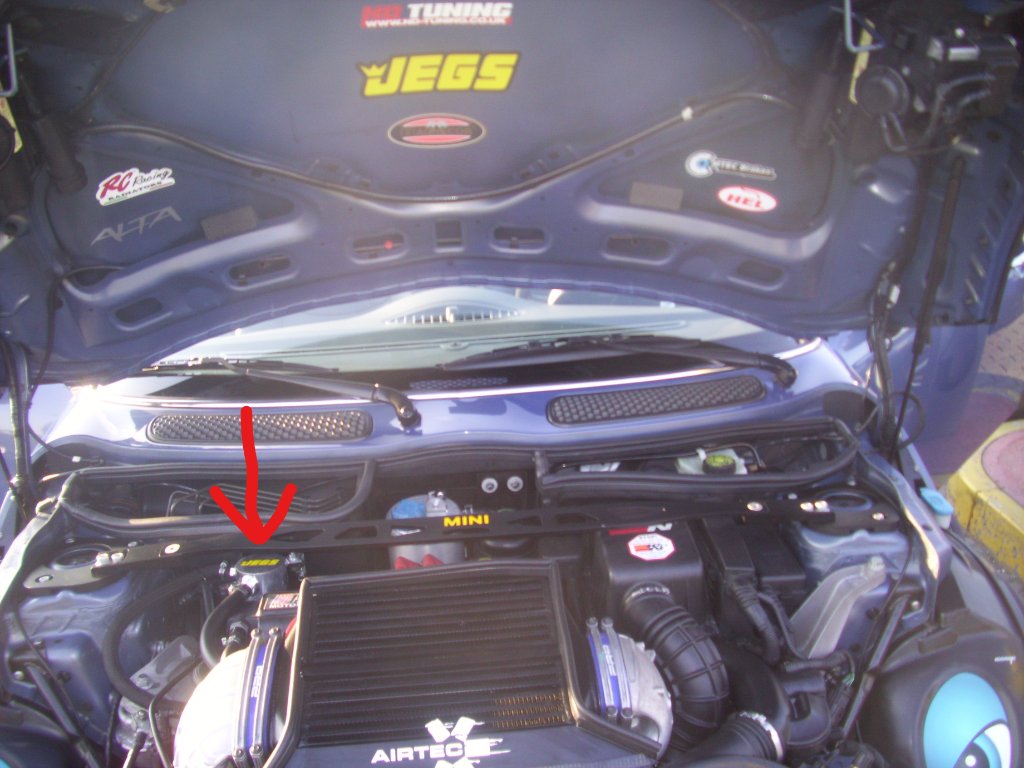

Sulla Mini Cooper S prima serie era semplice, il recupero vapori olio di punterie e basamento erano entrambi sul coperchio valvole e si risolveva con un solo oil catch can, sulla mx5 invece eran separati e ho dovuto usarne due.
Uno era semplice, il classico tubo che esce dal coperchio punterie e va alla valvola a farfalla, il secondo invece era rognoso e non alla portata di inesperti.

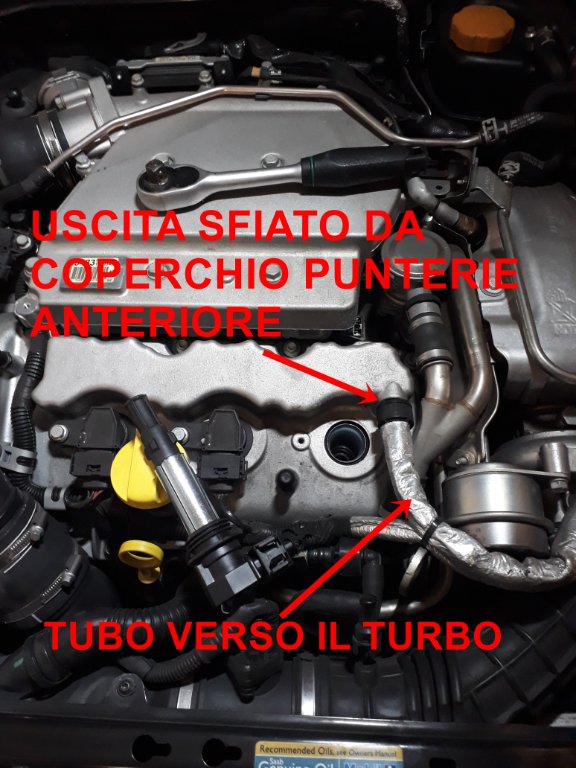

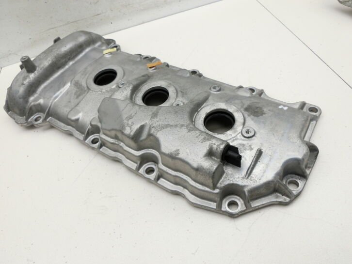

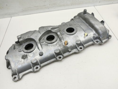

Tornando alla Saab 93 Aero V6 pero' abbiamo due coperchi punterie essendo un V6, il primo tubo e' facilmente a portata di mano, ma dovro' studiare se ve ne sia un secondo per l'altro coperchio e se ve ne sia uno per lo sfiato del basamento.
Ad ogni modo questa e' l'uscita del tubo dal coperchio punterie anteriore :
SFIATO PUNTERIE.jpg (96.54 KiB) Visto 13967 volte

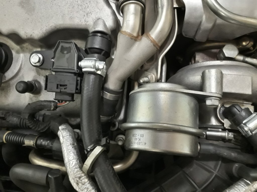

Qui invece si vede dove va a finire, direttamente in ingresso al turbo che verra' imbrattato e verso l'intercooler che andra' a imbrattare e intasare d'olio.
SFIATO PUNTERIE 2.jpg (133.32 KiB) Visto 6358 volte

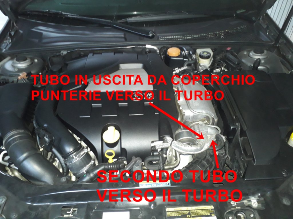

Ma c'e' un secondo tubo indicato in foto, devo capire da dove parte, potrebbe essere lo sfiato del basamento ?
Oppure e' solo un tubo per creare il vuoto per altre funzioni ?

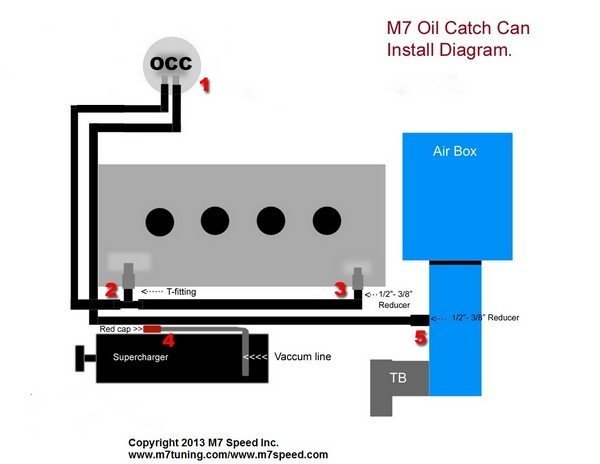

Sugli schemi Saab c'e' il tubo sfiato basamento sui motori 4 cilindri ma non lo trovo elencato per il 6 cilindri, lo si trova nello schema del coperchio punterie indicato come tubo senza la descrizione specifica come avviene per gli altri.
C'e' un video dove mostrano come montare un oil catch can sul primo sfiato
https://www.youtube.com/watch?v=YKdWtrIstO0

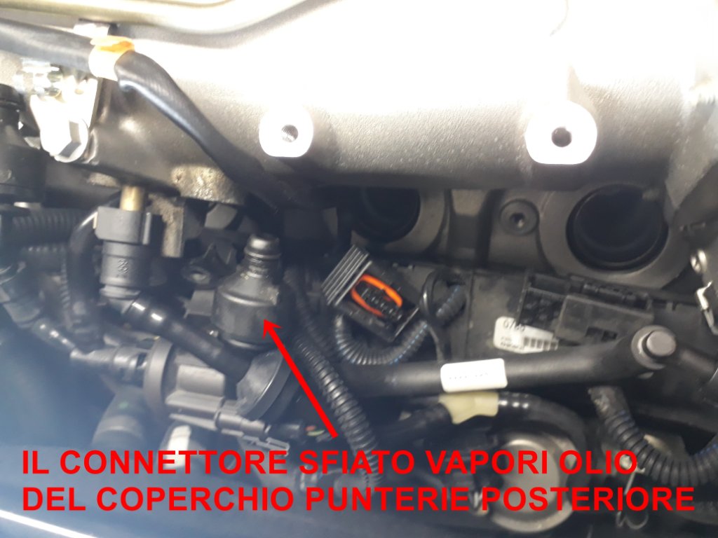

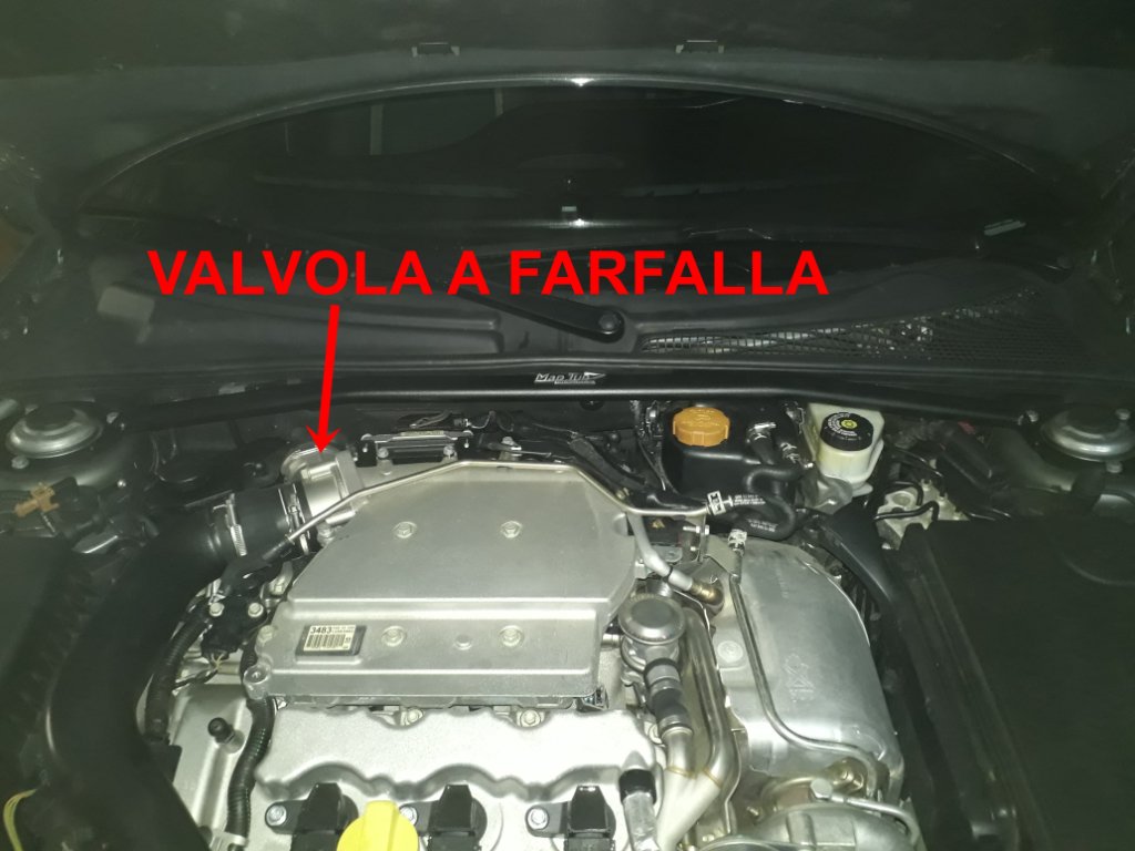

Nella parte posteriore del motore c'e' la valvola a farfalla, potrebbe essere che lo sfiato dell'altro coperchio punterie sia posizionato in quel punto se c'e'.

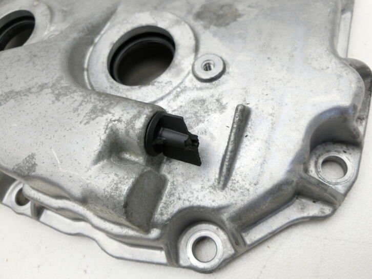

Ad ogni modo tornando al primo tubo di sfiato dal coperchio punterie anteriore il codice ricambio sarebbe questo: 12588577
Se vado su un sito di ricambi lo identifica come tubo ventilazione basamento e non per coperchio punterie, salvo sia errata la descrizione :
  https://www.partsforsaabs.com/product_i ... ts_id=4626
Ma se effettuo la stessa ricerca sul sito ricambi Skandix mi da' la stessa descrizione:
https://www.skandix.de/en/spare-parts/e ... r/1045419/
In ogni caso essendo collegato al coperchio punterie mi sembra ovvio che svolga questa funzione anche per il coperchio punterie anteriore, probabilmente c'e' un foro/condotto nel motore che permette a vapori d'olio/di benzina/ condensa di arrivare verso l'alto nel coperchio punterie anteriore.

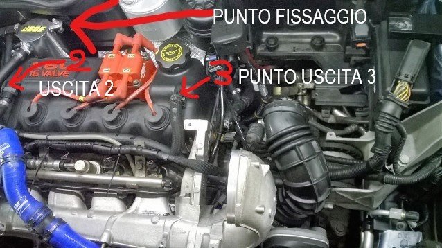

Un po' la stessa cosa che avveniva per la Mini, anche se in quel caso i tubi in uscita erano due separati pur se sempre dal coperchio punterie, qui la foto e lo schema per collegare le due uscite a un solo oil catch can:
2cwsghx_LI (2).jpg (74.65 KiB) Visto 13967 volte
Il tubo del coperchio punterie andava alla valvola a farfalla mentre quello del basamento al compressore volumetrico, con la modifica andavano poi entrambi solo alla farfalla.

Ne servirebbero due perche' uno e' in aspirazione sul turbo e l'eventuale secondo tubo sarebbe sulla valvola a farfalla, anche se seguendo il lavoro sulla Mini sarebbe fattibile con un solo oil catch can, ma essendo su lati opposti del motore sarebbe da studiare la fattibilita'.

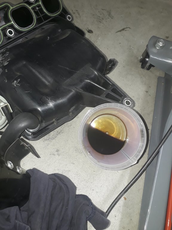

Qua potete vedere la porcheria svuotata dal serbatoio lato punterie accumulata dopo circa un anno

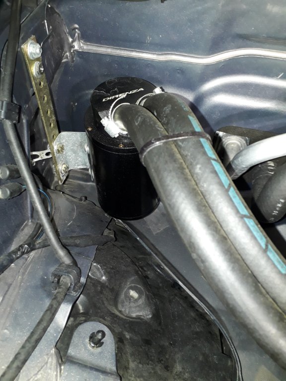

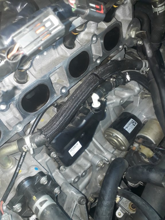

Qui sulla mx5 per l'altro oil catch can, qua ho scelto i tubi del tipo rivestito con la calza simil tessuto che protegge meglio dal contatto con parti calde essendo a contatto del blocco motore dietro al collettore aria:

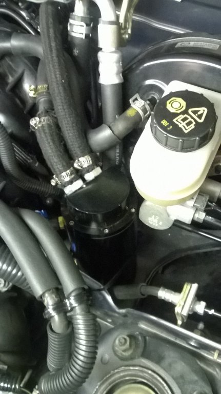

Qua invece indicato dalla freccia il serbatoio installato sulla Mini sempre con tubi specifici per auto molto spessi di cui uno normale e uno rivestito passando in un punto piu' caldo:

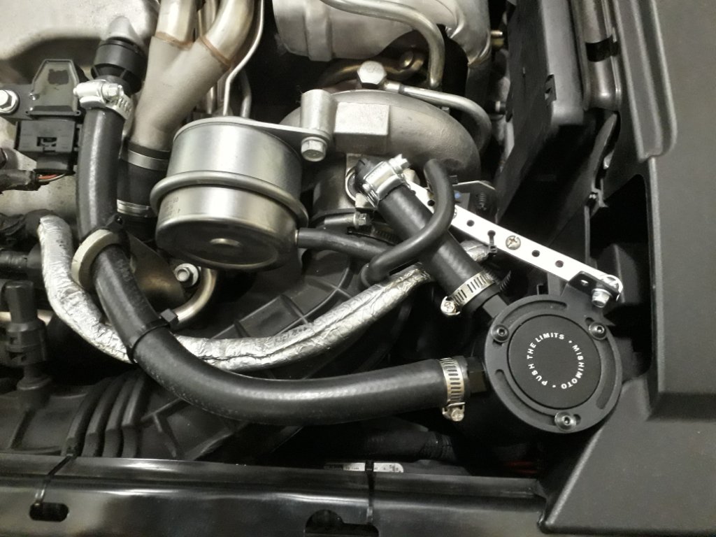

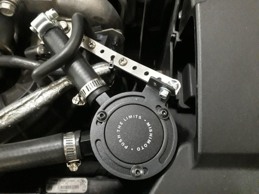

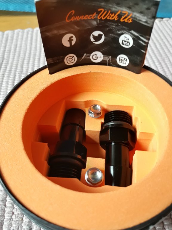

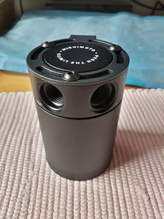

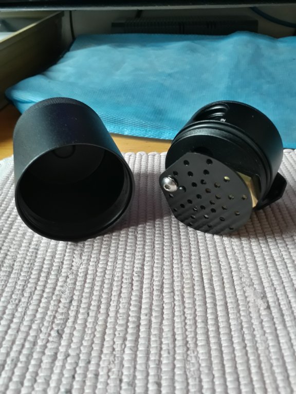

Oggi e' arrivato il serbatoio ordinato tramite Amazon, davvero ben realizzato, si nota subito la notevole differenza di qualita' con quelli da poco.
La scatola
Due viti di fissaggio e i connettori per i tubi che hanno la loro guarnizione in gomma, quindi non serve mettere una guarnizione in teflon come in quelli economici che non hanno nulla a garantire la tenuta.
Il contenitore e' esattamente la meta' di quelli standard, quindi molto compatto.
Il pregio e' che si installa piu' facilmente in vani motori con poco spazio, ma comporta di dover controllare piu' spesso se e' da svuotare.
Usando poco la macchina nel mio caso nei primi tempi lo faro' una volta al mese, per chi fa molti km usandola ogni giorno magari nei primi tempi meglio farlo dopo due settimane.
Non sapendo quanto rilascia la macchina in termini di vapori d'olio e condensa si deve fare un controllo regolare come indicato, poi una volta capito quanto ci mette a riempirsi di un po' di porcheria (senza arrivare ad essere pieno ovviamente) ognuno sapra' fissare una sua scadenza.
Tenere conto del fatto che in Inverno o con differenze di temperatura alte tra notte e giorno si potra' formare piu' condensa nel coperchio punterie e quindi potrebbe riempiersi piu' facilmente di acqua, quindi una volta stabilita' la scadenza del controllo estivo si dovra' controllare anche per il periodo piu' freddo e umido.

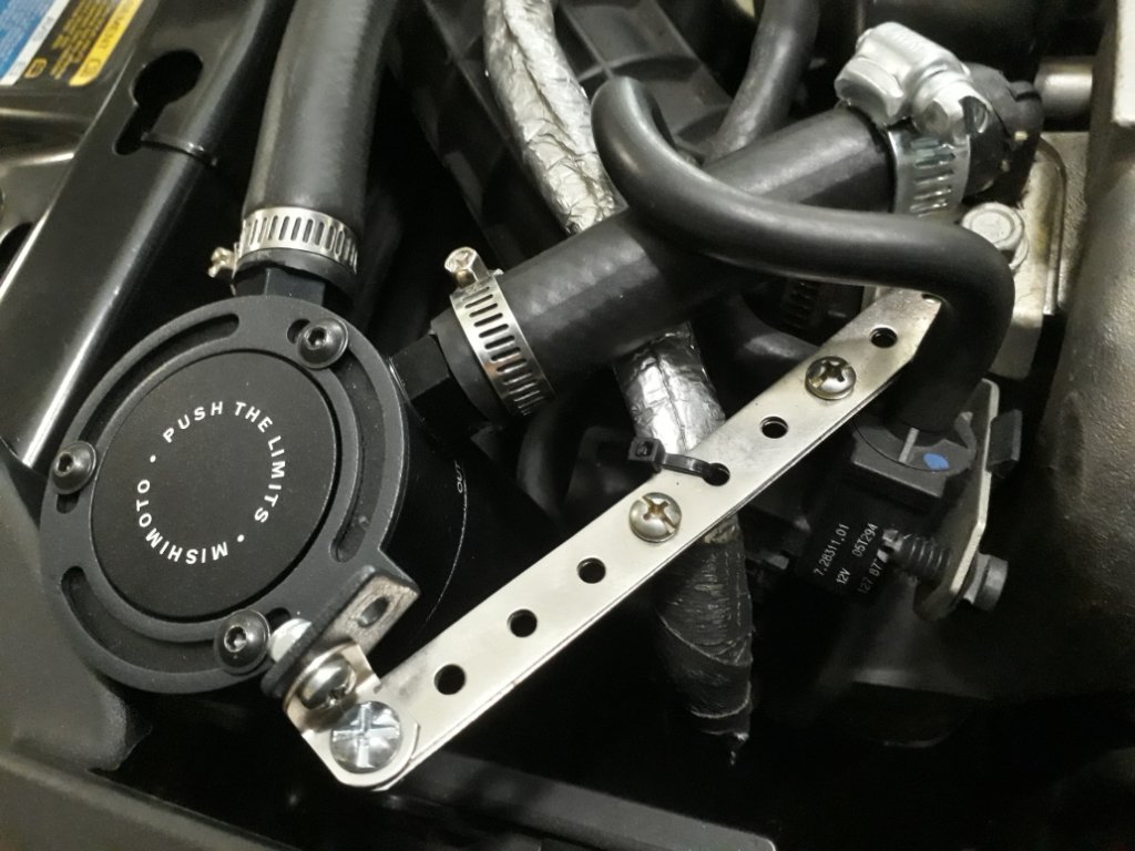

Ha un punto di fissaggio integrato con due fori totalmente regolabile che si puo' ruotare per trovare la miglior posizione anche in base a come sono i tubi.

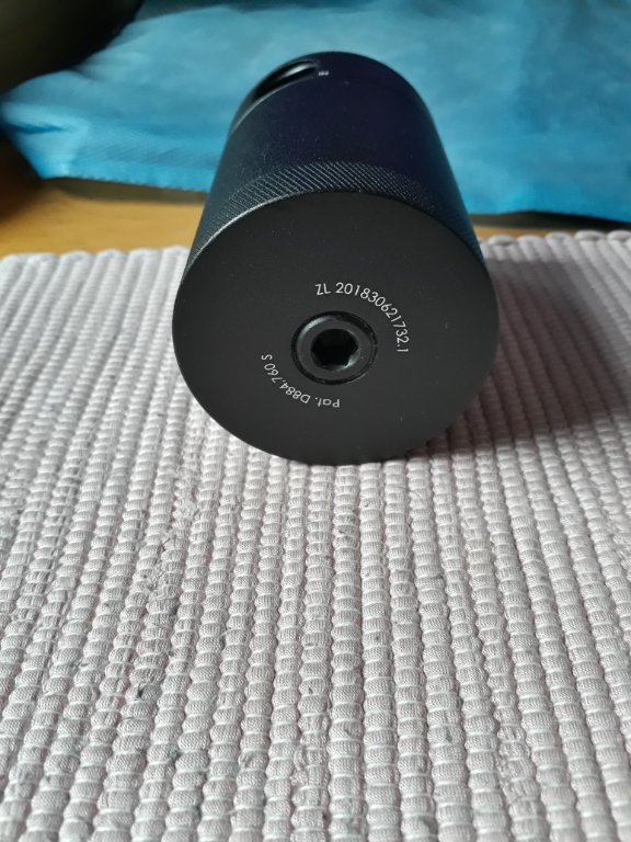

Sotto c'e' la vite di spurgo con attacco a brugola, volendo c'e' un kit Mishimoto costituito da un attacco che si avvita al posto della vite, un tubetto e un rubinetto, in questo modo se posizionato dove risulta difficile accedere sotto alla vite di spurgo si puo' fare uno spurgo piu' pratico da azionare.
Il corpo volendo si svita per una migliore pulizia o anche per svuotarlo sempre se la vite sotto e' piu' scomoda, ma anche si sarebbe sicuri di tirar fuori il bicchierino pieno di porcheria svuotandola fuori dalla macchina senza far finire nulla nel vano motore.
Domani vedro' di installarlo.

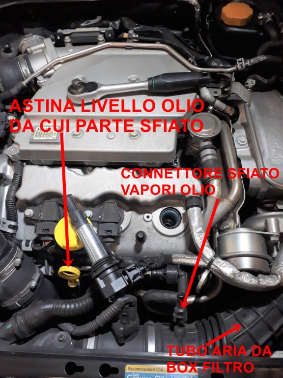

Ad ogni modo piu' indietro parlavo di un secondo tubo che va al turbo vicino a quello dello sfiato, ma in realta' non c'e' nulla, in foto lo si vede passare li' vicino ma fa altro e non va al turbo, ho buttato solo un occhio veloce ma forse e' un tubo passaggio fili elettrici coibentato per il calore.
SFIATO PUNTERIE 2.jpg (133.32 KiB) Visto 6355 volte

Oil catch can montato, per fortuna ho preso questo di dimensioni ridotte perche' uno di dimensioni normali non avrebbe mai potuto starci e sarebbero stati soldi buttati via.
Il solo posto dove poterlo montare e' nello spazio tra turbo, box batteria e radiatore, quello compatto ci sta al pelo.
Del gioco del piccolo meccano che avevo da piccolo non ho buttato nulla in passato e i vari pezzi mi son tornati utili spesso negli anni, tra cui staffe forate di varie misure e piccoli adattatori con varie forme.
Come nel video Youtube di cui ho messo il link piu' indietro si leva prima il bullone del 10 che tiene fermo sul turbo uno dei connettori del tubo spurgo vapori olio, fatto questo viene via una staffa cui son collegati dei cavi e tubetti e si libera il primo pezzo tirando verso l'alto.
L'altro connettore sul coperchio punterie si leva tirando fuori, io ho fatto leva con un cacciavite.

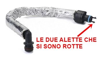

Come nel video anche a me si son rotte due alette che lo tenevano incastrato dentro, non e' nato per esser tolto e rimesso, inoltre caldo, anni e l'olio rovinano la plastica che diventa piu' delicata e quindi son destinate sempre a rompersi tirando fuori il tubo, ma nessun problema comunque, si rimonta senza cambiarlo, pezzo comunque non venduto separatamente, va comprato il tubo completo di connettori.
Consiglio della casa, con il senno di poi tagliate il tubo originale per liberare il connettore e lasciatelo montato sul coperchio punterie senza tirarlo via, vi si innesta poi il nuovo tubo.
Nel video che avevo linkato il tizio massacra tubo e isolante, io invece ho lavorato meglio per staccare dal tubo originale i due connettori.
Prima ho scaldato con il phon la plastica per renderla piu' morbida, poi ho inserito un cacciavite a taglio molto piccolo tra tubo e connettore allargando piano il tubo, a quel punto tirando il connettore e' venuto via.
Fatto questo l'isolante si sfila fuori integro e poi si fa la stessa cosa con l'altro connettore.
Tubo e isolante poi non li riutilizzo ma li tengo da parte, non si butta nulla e possono tornare utili in futuro per qualche altro lavoro anche se magari non sulla Saab.
Ho utilizzato del tubo che avevo gia' preso per altri lavori sulle auto, e' di tipo specifico per il vano motore resistente a olio e benzina molto spesso che non si schiaccia se deve curvare, il tubo non e' sola gomma ma ha una maglia di rinforzo interna inglobata.
Il tubo in uscita l'ho fatto passare all'interno dell'occhiello che servirebbe a sollevare il motore, in questo modo il tubo fissato con una fascetta tiene spinto dentro il connettore sul coperchio punterie che con le alette rotte tenderebbe a sfilarsi ed inoltre e' la soluzione migliore perche' segue un percorso ideale.
Non serve isolare dal calore, son tubi fatti apposta e non passano piu' attaccati a parti molto calde come prima.
Confermo che il secondo tubo isolato di cui parlavo piu' indietro sono dei fili, precisamente il fascio di fili delle bobine delle candele.
Ora non passa piu' attaccato a turbo e parti calde.
Del mio ex gioco ho usato 3 staffette sovrapposte per aver una staffa sola piu' rigida, tenute tra loro da viti e dadi.
Nel punto in cui si collegano al serbatoio Mishimoto ho usato una staffettina a L con vite e dadi.
I dadi sono tutti di tipo autobloccante per evitare che con le vibrazioni possano allentarsi.
La staffa viene poi tenuta ferma dal bullone del 10 zona turbo che tiene la staffetta che blocca il connettore in ingresso al turbo, ho dovuto forare per allargare il foro della staffa.
Nella foto si vedono le viti centrali che riuniscono tra loro le 3 parti della staffa di supporto.
Per fare il lavoro si prepara la staffa, se ne trovate una gia' piu' spessa e rigida anche meglio, ne avevo volendo una ma avrei dovuto forarla, quindi ho utilizzato quelle gia' forate per comodita'.
Si smonta la staffa circolare dal serbatoio che in alto e' fissata con 3 viti con testa a brugola nere visibili in foto, in questo modo si lavora meglio per unirla alla staffa lunga di supporto.
Fatto questo si rimette il connettore nel turbo e si rimonta la sua staffa di bloccaggio inserendo nella vite anche la staffa lunga di supporto del serbatoio.
A questo punto si rimonta il serbatoio sulla sua staffa tonda dopo avergli montato i suoi due connettori di ingresso e uscita, quindi si possono prendere le misure per tagliare i due pezzi di tubo.
Il tubo inserito nei connettori viene tenuto fermo e sigillato da fascette a collare, piu' larghe per i connettori lato coperchio punterie e turbo, piu' strette lato serbatoio per adattarsi meglio ai punti di tenuta.
La staffa a L integrata nella staffa tonda del serbatoio ha due fori, inizialmente avevo messo due viti ma poi ne ho tolta una perche' il serbatoio deve stare leggermente inclinato e si regola meglio con una sola vite.
Quindi il serbatoio viene tenuto appeso in posizione dalla staffa lunga e dai tubi stessi che essendo molto spessi e rigidi ne sorreggono il peso comunque molto basso.
Il cavo isolato delle bobine poi fa un altro percorso rispetto a prima lontano dal turbo tenuto con due fascette.

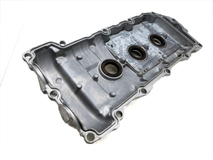

Contrordine, guardando meglio ho notato che c'e' una protuberanza in alto anche sul secondo coperchio punterie, cosa che crea un vano e si nota un connettore.
In queste foto si vede meglio con la giusta angolazione ma il pezzo di plastica nera e' rotto essendo un ricambio usato, potrebbe essere un secondo sfiato per recupero vapori olio anche sull'altro coperchio.
$_85 (1).jpg (58.82 KiB) Visto 13840 volte
$_85 (3).jpg (43.31 KiB) Visto 13839 volte
Il ricambio in foto e' Opel che monta lo stesso motore V6 della 93 Aero sui modelli Vectra VXR / Signum.
Sugli schemi ricambi Saab non mostra il disegno del secondo coperchio e quindi non si vedono eventuali ricambi come tubi e connettori al coperchio, provero' a cercare negli schemi ricambi Opel.

Lo sfiato del coperchio valvole posteriore mi era pure capitato in mano quando ho cambiato bobine e candele.
SFIATO PUNTERIE POSTERIORE.jpg (99.29 KiB) Visto 6353 volte
Sotto nemmeno da pensarci a staccare il tubo, andrebbe smontato il collettore aria, quindi una volta raggiunto il connettore indicato in foto lo si scollega dal tubo, si inserisce un connettore maschio piccolo/maschio grande, si collega un nuovo tubo di sezione maggiore come quelli che ho usato e lo si manda direttamente a un oil catch can.
Il tubo in uscita torna, gli si inserisce il connettore scollegato e si collega.
Se poi il tubo piu' grande desse fastidio tornerebbe utile il tubo originale smontato davanti per poi collegargli un altro connettore maschio/maschio per prolungarlo.
Dietro lo spazio e' poco e sta da vedersi se il tubo piu' grosso non dia fastidio, cosa molto probabile.
La rottura e' che va rifatta la procedura per accedere al connettore come quando ho fatto candele e bobine dietro, anche se si deve arrivare solo a questo connettore e non piu' sotto.
Devo anche capire dove mettere il secondo serbatoio.

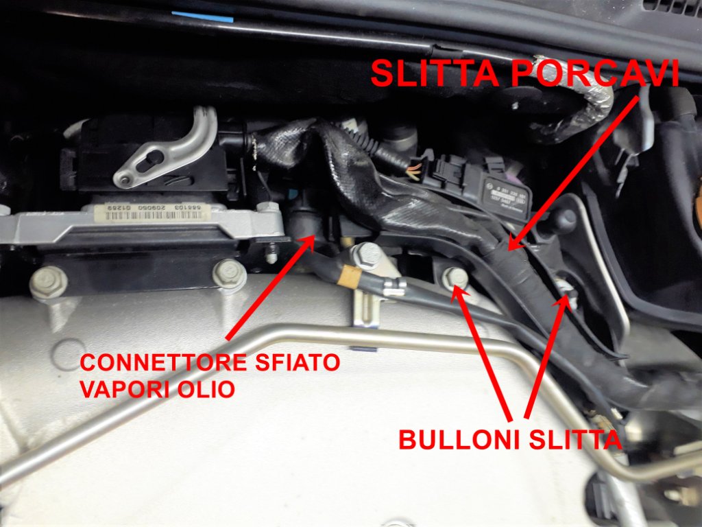

Ho buttato un occhio veloce nel vano motore, tutto semplice da fare anche per gli altri due sfiati vapori olio.
Per quello del coperchio punterie posteriore ho ordinato un secondo oil catch can uguale a quello gia' installato, il punto ideale per posizionarlo e' di fianco alla vaschetta liquido servosterzo.
Lavoro abbastanza semplice da fare, non serve smontare mezzo mondo come per cambiare candele e bobine.
Si smonta la slitta portacavi fissata con due bulloncini e si sposta da parte, subito sotto ci sono due connettori uguali nel collettore, uno per sfiato vapori benzina e uno vapori olio, si svita la staffetta che li tiene spinti e si stacca quello che serve, si leva il connettore dal tubo e si fanno le connessioni ai tubi del serbatoio vapori olio.
Davanti ho trovato subito lo sfiato del basamento, nel tubo in cui e' inserita l'astina livello olio nella parte alta c'e' connesso un tubetto metallico che e' lo sfiato, viene quindi utilizzata l'astina livello olio per sfiatare i vapori.
Da qui parte un tubetto in gomma che si inserisce nel condotto aria tra filtro e turbo, quindi essendo sulla stessa aspirazione mettero' un connettore a T per connetterlo al serbatoio vapori olio appena installato.
In pratica lo stesso lavoro fatto sulla mini, si stacca dal tubo aria e si tappa il foro, si giunta poi con un connettore a T al tubo in uscita dal coperchio punterie e al tubo che va al serbatoio vapori olio appena installato.

E' arrivato il secondo serbatoio uguale al primo installato, oggi ho preso anche dei connettori a T e a L, oltre a 4mt di tubo della sezione 1/2" che avevo finito usandolo per il primo serbatoio.
Non e' roba facile da trovare anche nei negozi ricambi specializzati per professionisti.
Appena ho tempo faccio la modifica al primo serbatoio inserendo anche lo sfiato del basamento e monto il secondo serbatoio per lo sfiato dell'altro coperchio punterie.

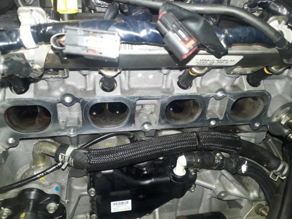

Io l'ho montato sulla AMG perché è ad iniezione diretta,e visto i depositi sulle valvole su altri brand tedeschi....ho messo su un kit della "Forge Motorsports". Non ho mai trovato niente nel serbatoio se non un pò di unto...avevo chiesto in MB e mi avevano detto comunque che in quel motore non ci sono mai stati problemi legati a depositi, ma nel dubbio l'ho montato.
huskywr240
Messaggi: 3192
Località: Lombardia
Re: 9-3NG 2.8 V6 OIL CATCH CAN SU RICIRCOLO VAPORI OLIO
Pochi o tanti che siano sono depositi che sporcano condotti, valvole, riducono la potenza, aumentano i consumi, creano problemi (ad esempio il sensore flusso aria della Mini prima serie quando si intasa rende il minimo irregolare) e se si intasa l'intercooler riduce molto le prestazioni.
