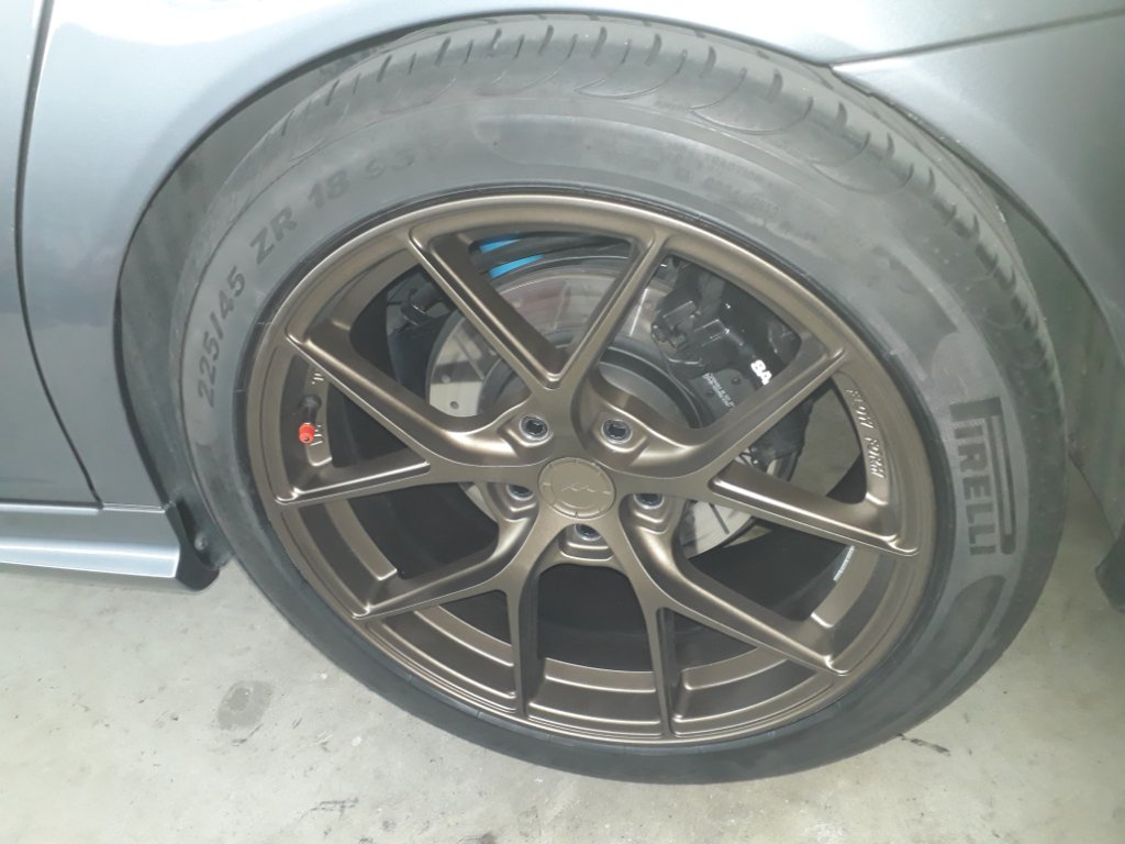

I miei cerchi di serie sono i 18x7.5 ALU65 ET41 con gomme 225/45, esteticamente il cerchio mi piacerebbe ma ha un canale troppo stretto dato che la gomma 225 puo' montare su canali sino al 8.5 con gomma piu' tirata che comporta una spalla piu' rigida, cosa che preferisco nella guida.
Come tutti i cerchi di serie restano piu' in dentro, ma sulla Saab sono molto piu' in dentro al posteriore, cosa che trovo pessima esteticamente, quindi ho montato dei distanziali da 16 davanti e da 20 dietro che portano i cerchi piu' a filo migliorando l'estetica.
In ogni caso ho rollato il bordo interno del parafango che comporta di aver piu' spazio tra questo e il bordo della ruota.
Oltre all'estetica migliora non poco la guida con carreggiata piu' larga, diminuisce molto il rollio in curva, aumenta la tenuta e il volante diventa piu' duro mentre di serie lo trovo eccessivamente molle e quindi poco preciso.
Pero' i distanziali comportano accoppiamenti non sempre perfetti e se trovati ad un controllo creano problemi non essendo permessi.
In verita' non sarebbero permessi nemmeno cerchi con ET piu' bassi e quindi piu' in fuori, perche' a non essere legale non e' il distanziale in se stesso ma il fatto che si allarga la carreggiata, quindi quando alcuni parlano di assicurazione, controlli e altro sappiano che il discorso vale sia se si montano distanziali che cerchi diversi piu' in fuori, ma ovviamente il distanziale se si guarda bene lo si vede, mentre il cerchio se sta dentro il parafango non viene considerato.
Io ho i mozzi dei freni neri e ho verniciato di nero anche i distanziali, quindi bisogna andar molto vicino e illuminare bene all'interno del cerchio per vederli, ma e' ovvio che per vari motivi sarebbe sempre meglio optare per un cerchio con ET piu' basso rispetto ai distanziali.

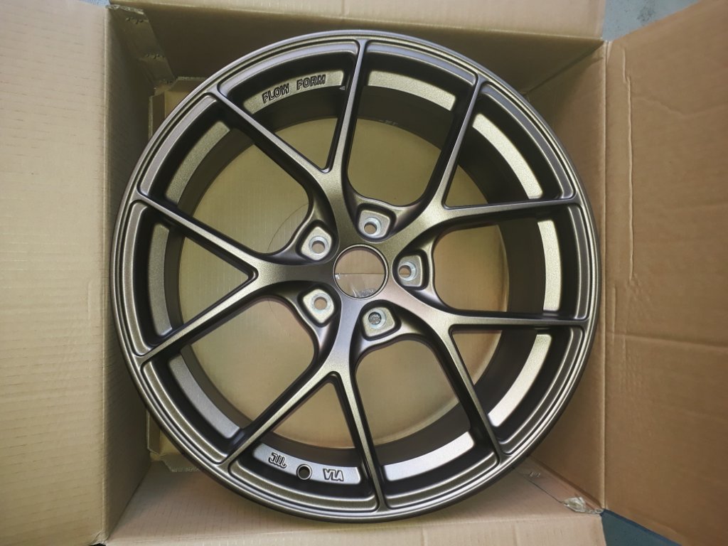

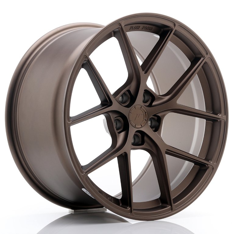

Fatta la premessa ho gia' scelto il modello di cerchio che mi piacerebbe ed e' il JR SL01, un modello nuovo che a differenza degli altri in gamma ha peso alleggerito.
Mi piace l'estetica ma il fatto di aver un cerchio piu' leggero comporta un altro aspetto interessante che ha fatto avere a questo cerchio un buon successo di vendite, considerato anche che i cerchi alleggeriti di altri marchi hanno costi nettamente piu' alti rispetto ai cerchi tuning che non guardano al peso.

Tornando al cerchio sarebbe quindi il JR SL01 18x8.5, per il colore escludo il grigio chiaro che trovo anonimo, cambiando look voglio qualcosa non solo nel disegno ma anche nel primo impatto visivo dei colori.
Il nero l'ho sempre trovato orrido, bello magari da fermo, ma con auto in movimento o se non ben illuminati non si distingue piu' nulla, la gomma dal cerchio, la distanza dal passaruota, si vede un unico blocco nero, effetto davvero orrido anche per molti altri che la pensano cosi'.
Mercedes ed altri avevan risolto in parte colorando in giallo il bordo del cerchio nero proprio per distinguerlo dalla gomma, ma anche se su auto amg la trovo un attimino tamarra come soluzione.
Trovo invece indovinata la soluzione per i cerchi neri della A45 amg, non hanno il bordino con quel colore di cui dicevo ma han lasciato il metallo nudo nella parte piu' esterna del cerchio, questo disegna perfettamente il cerchio separandolo visivamente dalla gomma.
Il grigio canna di fucile idem proprio no, troppo simile al colore della macchina, oro e' troppo chiaro e non si addice decisamente alla linea della 93 o al colore, quindi resta una sola scelta, color bronzo.
Non ne ho visti montati sulla 93 ma su altre auto con colore simile il contrasto tra cerchi e auto grigio scuro mi piace.
Alla fine resta una sola scelta, la misura di ET, cosa su cui sto lavorando.

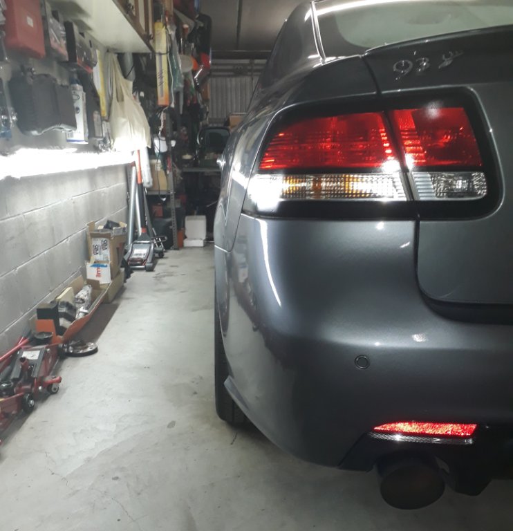

Attualmente ho cerchi canale 7.5 ET 41 con distanziali 16 davanti e 20 dietro, il che equivale ad aver cerchi canale 7.5 con ET 25 davanti ed ET 21 dietro.
Tocco raramente in curve toste prese molto veloci per una frazione di secondi al posteriore sulla gomma in appoggio, misurando il segno per 5mm, parlando con un rivenditore a suo dire con canale piu' largo la spalla potrebbe anche non toccare piu' (tirandola sul canale piu' largo prende un profilo piu' basso e piu' inclinato), ma preferirei evitare, quando succede mi distrae in un momento pessimo per farlo, quindi dovrei considerare dietro come se dovessi mettere distanziali non piu' da 20 ma da 15.
Ma una cosa che non voglio per nulla e' tornare ad avere il pessimo l'effetto estetico delle ruote piu' in dentro dietro, quindi dovro' fare una prova spostando un distanziale da 16 dietro per saggiare se mi soddisfa o meno esteticamente.
Davanti invece mai avuto problemi, quindi l'ET 25 resta una misura giusta da cui partire per fare i calcoli.
Il cerchio nuovo avrebbe canale piu' largo ma nulla cambia per l'ET, pur variando canale se si mantiene lo stesso valore di ET la distanza dal parafango resta sempre quella, al massimo esce di piu' il bordo del cerchio ma non la gomma, ovviamente senza esagerare.
Si puo' anche decidere di avere cerchi con ET diversi davanti e dietro.
Come primo calcolo se dietro dovessi stare piu' in dentro di 5mm passerei da ET 21 ad ET26, molto vicino all'ET 25 anteriore, quindi tanto varrebbe prendere tutti e 4 i cerchi con ET26, il che renderebbe meno complicato gestire tutto, ad esempio la rotazione delle gomme tra gli assi.
Ora resta da fare la prova estetica pratica invertendo i distanziali da 16 dietro, 5mm sembrano pochi ma possono al contrario fare una notevole differenza estetica tra un distanziale da 15 o da 20, avere i distanziali mi facilita molto le cose potendo vedere le differenze nel mondo reale e non solo su calcoli fatti sulla carta.
Se non dovesse soddisfarmi dovrei considerare di accettare sporadici e rari contatti con il passaruota, al massimo potrei non ridurre di 5mm ma appena un pelo meno, il punto di contatto non e' uniforme e in alcuni punti e' piu' sottile di 5mm, quindi come se avessi distanziali non da 15 o da 16 ma da 17, anche quel misero mm a volte fa la differenza per quanto possa sembrare strano.

Il cerchio in color bronzo sarebbe questo
Queste sono delle foto di una macchina di colore grigio scuro che li monta color bronzo, non la tonalita' identica al grigio della mia ma siamo li' come tipo di colore.
Cosa di cui dovro' occuparmi sono gli stemmi delle ruote, di serie sono da 65.1, il cerchio invece ha CB (Center Bore) da 72.6, si utilizzano anelli di centraggio adattatori, di serie forniti in plastica ma preferibile sempre prenderli in alluminio.
Quindi dovro' trovare stemmi Saab di diametro differente, cosa gia' fatta a suo tempo per la Bmw, sulla mx5 invece ho preferito tenere lo stemma JR rispetto a quello Mazda.
I bulloni rigorosamente neri, chiari sarebbero orridi su un cerchio piu' scuro.

Cerchi ordinati, ho preso i JR SL01 colore Bronze 18x8.
Sulla z4 avevo le 225 davanti ed ero passato da canale 8 a 8.5, ma erano gomme rft con spalla piu' rigida, con gomme non rft ho notato nelle varie foto che spesso il bordo della spalla piu' morbido tende a deformarsi con effetto "tuning" poco piacevole, il canale 8.5 e' il massimo ammesso per la resa della gomma ma ideale e' 8, anche se alcuni arrivano al 9 o anche oltre nel tuning, personalmente trovo orride gomme deformate su cerchi con i bordi del tutto esposti, senza contare che non lavorano piu' bene.
Gli ET sono differenziati davanti e dietro e sarebbe come se avessi distanziali da 16 davanti e da 20 dietro, come era appunto la mia ultima configurazione con i distanziali.
A parere di chi li vende ci sarebbe stato anche un ET25 come se avessi i distanziali da 22 (i primi che avevo messo dietro), ma gia' esteticamente mi bastavano anche i 16 che ho girato dietro adesso, quindi 20 e' una via di mezzo.
In pratica sono quindi ET31 davanti ed ET27 dietro.
Ci vorranno circa 20 giorni perche' e' una misura non pronta il 5x110 dei cerchi per le 93 essendo poco diffuse.
Utilizzero' le gomme attuali Pirelli Pzero Nero Gt da 225/45 con ancora battistrada, al prossimo cambio mettero' le Bridgestone Potenza Sport.
Ho trovato una foto di una 93 station vagon con i SL01 dello stesso colore, idem 18x8", ma ET42 con distanziali da 15, quindi e' come se avesse distanziali da 20, le gomme sono 235/40, non capisco perche' non abbian messo direttamente un ET corretto senza usare distanziali, salvo fossero gia' disponibili cosi' e a prezzo piu' conveniente:

Prima che vederla se arriva la senti con questo scarico

Ecco il miglior esempio di cio' che dicevo riguardo ai cerchi in lega quando vengon visti sui siti dei produttori, cosa che puo' portare a scelte sbagliate.
Questa e' la foto presente sul sito del produttore JR quando uno seleziona il cerchio che ho scelto
Ovviamente non e' indicato nulla, ne' la misura del diametro, ne' l'ET, ne' il pcd (la misura di attacco dei fori bulloni), ne' la larghezza del canale.
Quindi che succede ?
Uno vede il cerchio e pensa "ma cavolo che bello come starebbe bene sulla mia auto".
E qui sorgono due problemi, il primo ovviamente e' che quasi tutti i cerchi son belli a se stanti, ma non e' detto che si "sposino" con l'auto su cui andremo a installarli, quindi magari starebbero bene su di una macchina ma non su altre ed e' meglio provare a cercare foto in rete della stessa auto che li monta.
I configuratori di cerchi che permettono di veder un cerchio montato sulla nostra auto stilizzata non renderanno mai l'idea, non mostrano mai la differenza con canali ed ET differenti e quasi sempre li mostran piatti sembrando brutti quasi tutti.
La scelta del colore non c'entra nulla, i colori sarebbero gli stessi con qualsiasi cerchio e qui conta solo trovare il colore piu' adatto al colore della macchina, al tipo di macchina e all'effetto che si vuole ottenere tra piu' elegante o piu' sportivo evitando pessimi accostamenti, ad esempio lo stesso cerchio color oro lo troverei pacchiano con il colore della mia macchina, mentre non mi dispiacerebbe se fosse stata rossa.
Ma poi arriva la parte fondamentale in cui spesso si cade e si possono avere cocenti delusioni, ovvero diametro, misura del canale e di ET.
Come dico sempre vengon mostrati i cerchi nel loro aspetto migliore, quindi sempre con diametro grande e canale largo, perche' fan assumere al cerchio un aspetto piu' intrigante per via della forma che assumono le razze rientrando con ET bassi e canale largo.
E questo cerchio non esce da questa logica, salvando la foto il nome del file ha mostrato i dati altrimenti non visibili, questo cerchio e' da 19, canale 10.5 parecchio largo, pcd 120 che comunque influisce zero sull'estetica ed ET35, non bassissimo ma comunque abbastanza e che unito alla misura del canale da' appunto un aspetto intrigante per via della forma delle razze.
Prendendo lo stesso cerchio con diametro molto piu' piccolo, ET alto e canale stretto potrebbe assumere una estetica del tutto differente portando a una forte delusione.
Come spiegato piu' indietro quando ho preso i cerchi per la mia mx5 avevano canale 7.5 invece dei soliti piu' larghi, le diverse foto viste in rete eran quasi sempre con cerchi canale 9 e quando mi son arrivati non dico di esser rimasto deluso perche' comunque mi piacevano, ma non ho fatto un salto di gioia scoprendo che avevano un aspetto differente da quello che avrei immaginato.
Con quei cerchi un canale 9 appiattisce le razze che diventano verticali e assume una certa estetica, con il mio canale 7.5 invece le razze escono in fuori, oltre a questo poi all'aumentare della misura di canale si allarga anche il bordo esterno tipo canale rovesciato, effetto che mi piace molto.
Con il senno di poi, avendo omologato a libretto e montato gomme da 215 invece delle 205 di serie avrei potuto osare mettendo un canale 8 comunque compatibile con la misura di gomma, l'estetica sarebbe stata decisamente migliore, o altrimenti avrei dovuto mettere un ET piu' basso andando quasi a filo del passaruota, magari rollando il bordo interno come ho fatto per la Saab.
Quindi occhio e ponderare bene le scelte, se vedete delle foto anche della stessa auto in rete cercate di capire, se possibile, che misure hanno come canale, diametro ed ET, perche' se magari ET e canale son gli stessi un cerchio da 17 non ha lo stesso effetto di uno da 18 e cosi' anche uno da 19, come anche canali stretti ed ET alti peggiorano quasi sempre l'estetica di un cerchio rispetto allo stesso modello piu' largo e con ET piu' basso piu' in fuori.
Senza questi dati ci si potrebbe far trarre in inganno e restar delusi una volta ordinati, pagati e visti montati con effetto deludente.

Cerchi arrivati
Mi piacciono sia il colore che il disegno del cerchio.
Ho pesato i cerchi e in effetti sono piu' leggeri, i JR 8,6KG mentre i cerchi Saab 12,2KG, quindi 3,6KG in meno.
Non si possono usare i bulloni originali, il foro e' diverso come forma, sono bulloni con testa a brugola torx che entrano dentro nella sede senza alcun gioco per infilare la chiave di serraggio, infatti si usa un inserto adattatore con testa del bullone del 17 esagonale e parte a contatto del bullone a brugola.
In pratica fanno anche da bullone antifurto, senza inserto non si smontano.
I cerchi sono perfetti come misure scelte, di fatto e' come se avessi distanziali da 16 davanti e da 20 dietro, quindi ET31 davanti ed ET27 dietro.
Il canale da 8 mi sembra ottimo, stira di piu' la spalla della gomma irrigidendola ma senza deformarla e senza lasciare esposto il bordo esterno del cerchio.
Si puo' arrivare al canale 8.5 con le 225 ma anche esteticamente la spalla sarebbe stata inclinata verso fuori forse, in ogni caso la prova su strada conferma la bonta' della scelta.
Per prova avevo levato i distanziali da 16 davanti passandoli dietro, quindi nulla davanti e carreggiata tornata piu' stretta, mentre dietro con i 16 carreggiata allargata ma meno che con i distanziali 22 o 20 precedenti.
Come gia' detto all'anteriore la tenuta in curva era peggiorata e le gomme andavano prima al limite, lo sterzo era tornato piu' morbido.
Adesso invece la macchina viaggia come se fosse sui binari, zero rollio, zero coricamento, assetto del tutto piatto, le gomme non danno assolutamente piu' nessun segno di arrivare al limite, anche il canale piu' largo che ha irrigidito la spalla ha reso il tutto perfetto.
Ho fatto un giro di prova spingendo nelle solite curve e la macchina puo' raggiungere velocita' di percorrenza in curva nettamente piu' alte rispetto a prima, cosa che gia' sapevo per esperienza su altre auto, ma mettere il canale piu' largo possibile o poco meno apporta sempre e solo un netto miglioramento nella guida sportiva.
Piu' il canale e' stretto, piu' la gomma ha deriva sul cerchio, impiega di piu' ad andare in appoggio e comporta l'effetto "pompaggio" nelle curve spinte che sbilancia l'assetto.
I cerchi hanno le razze piu' aperte, quindi raffreddano meglio i freni e potro' infilare dentro la mano per pulire il canale ogni volta che vado al lavaggio, cosa impossibile con gli altri cerchi.
Ho fatto delle foto con auto nel box dove non si capisce bene l'effetto estetico, era gia' buio, giusto per dare un idea, faro' poi delle foto prese in esterno di giorno dove si veda meglio la macchina di lato da piu' distanza.
