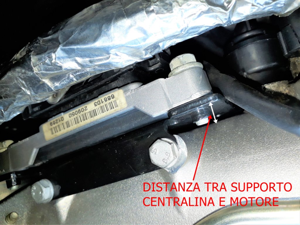

Nel caso del V6 faccio presente pero' che c'e' gia' una paratia distanziale di serie su cui si fissa la centralina.
Nella foto vedete il connettore della centralina, la centralina e il supporto nero su cui e' fissata con la distanza che c'e' gia' rispetto al motore.
Ok, fa caldo comunque, ma e' posizionata sul coperchio punterie posteriore con sotto la zona delle candele, i collettori di scarico sfiatano piu' indietro, anche se ovviamente il calore sale ma non e' diretto sulla centralina.
Ho indicato poi la distanza tra centralina e paratia vano motore, quindi sarebbe fattibile, ma resterebbe piu' esposta al calore diretto che sale dai collettori.
Spostarla aiuterebbe piu' ad evitare vibrazioni dal blocco motore che il calore.

Ho guardato meglio la centralina del V6 e a dirla tutta sarebbe gia' studiata bene.
E' montata su una piastra nera fissata con due viti in alto e una in basso tenuta distanziata dal blocco motore, quindi resta uno spazio in cui passa aria per il raffreddamento come segnato in foto
Una cosa che si potrebbe fare e' eventualmente distanziarla ulteriormente e mettere degli isolatori in gomma per attutire le vibrazioni.
Restera' sempre nel vano motore che scalda molto ma piu' aria le gira intorno meno si scalda.
Si puo' agire in due modi, ovvero distanziare il supporto nero o distanziare la centralina dal supporto nero.
Essendo metallo il calore si trasferisce al supporto nero che poi dissipa con lo spazio intermedio eventualmente aumentabile, oppure la si puo' distanziare dal supporto nero per farla raffreddare direttamente dall'aria.
Interponendo dei gommini antivibranti si deve ricordare che la centralina con le viti e' solidale al blocco motore e questo serve anche per il negativo a massa, infatti nel kit di cui si parlava mettono un cavetto di messa a terra, se le viti vengono isolate con la gomma dal motore poi non ci sarebbe piu' conduzione e la messa a terra deve essere ben salda e a contatto della centralina.

Una volta fatto la centralina si fissera' con le viti originali nella sede filettata del distanziale.
Da verifica la sede e' molto corta ma una volta infilate le viti nella centralina, come si vede nelle foto indietro, avanza poco filetto per avvitarsi alla placca nera, quindi basta e avanza per lo scopo, anzi, avanza un pochino di spazio ancora internamente.
In teoria il lavoro sembrerebbe semplice, nel mio caso devo levare la barra duomi per lavorare, ma solo a lavoro finito potro' dire se sia o meno effettivamente cosi', comunque mettero' qualche foto dei vari passaggi perche' sia tutto piu' chiaro.
