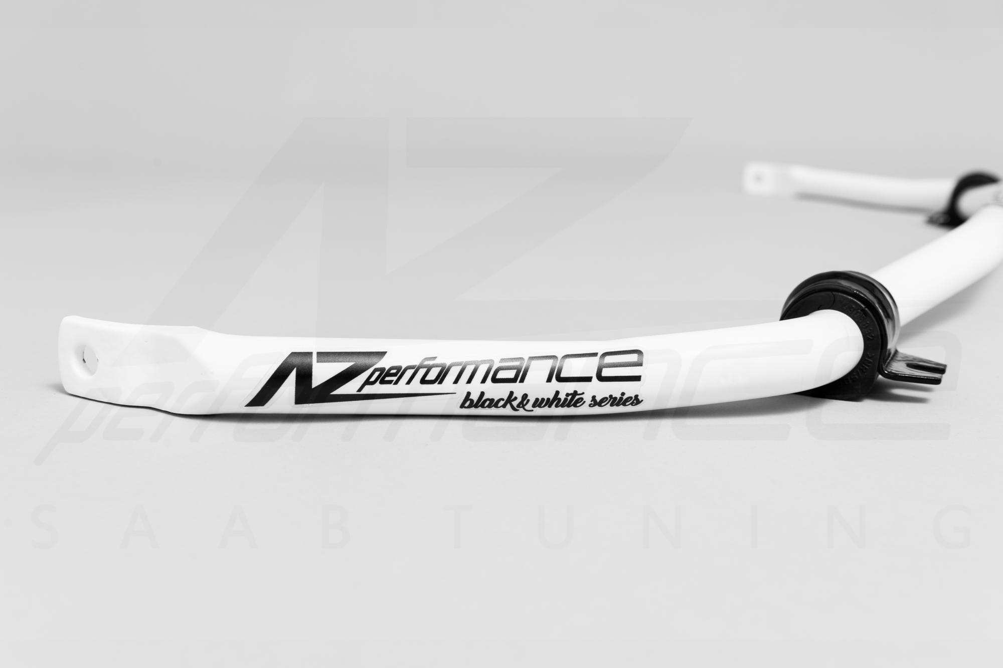

Nel senso che le costruisce lui? Qualcuno sul forum ho visto che fa lavori parecchio complessi costruendo anche dei pezzi da zero, ma servono come detto abilita', competenza e attrezzature perche' il pezzo lavori bene e non crei problemi, oltre che diventare pericoloso in caso di incidente.
Per i vari rinforzi del telaio, al contrario della barra duomi difficile da trovare, invece avevo trovato molte opzioni su vari siti, seguirei il consiglio se il telaio ha delle pecche, avevo visto anche un pezzo molto grande da mettere sotto che crea un bel rinforzo.
Ad esempio questa https://a-zperformance.com/products/saa ... 10414.html
https://a-zperformance.com/products/saa ... 31902.html
https://a-zperformance.com/products/saa ... 11836.html
E via dicendo, cercando su quei siti che ti avevo indicato trovi di tutto, ovvio che non puoi pretendere di non spender nulla se vuoi fare le cose come si deve, certe modifiche han sempre il loro prezzo.
