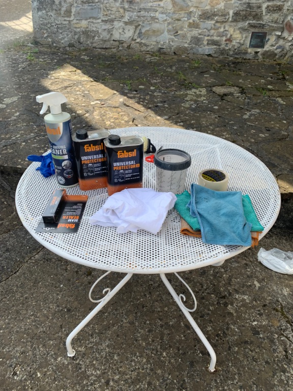

Ecco il kit completo, acquistato online ed atteso per diverse settimane:

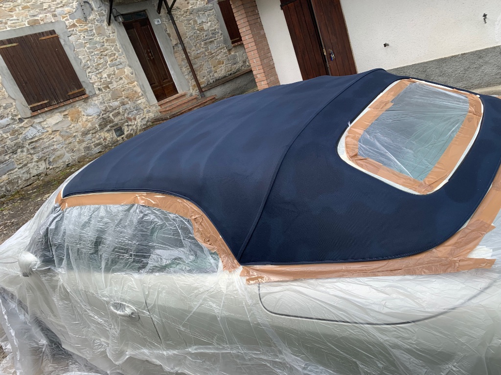

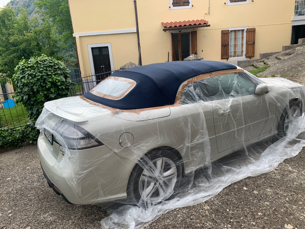

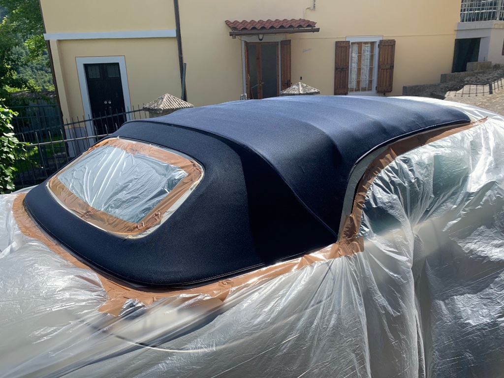

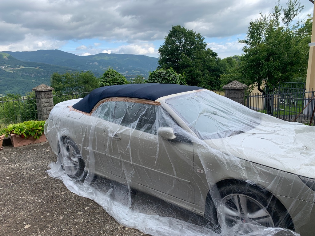

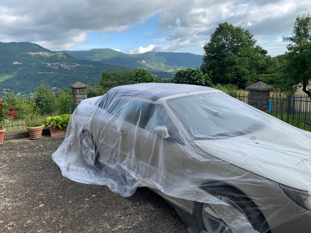

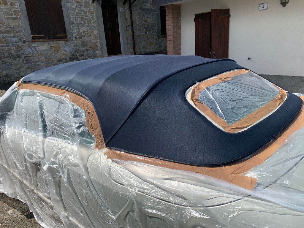

Innanzitutto occorre mascherare l’auto. Io qui ho utilizzato il telo che adoperiamo per mascherare in carrozzeria:

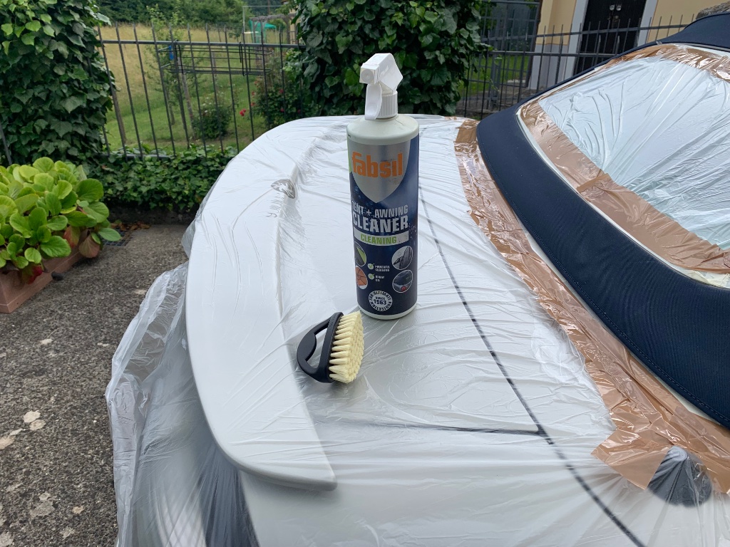

Lo step successivo prevede una accurata pulizia con una spazzola medio morbida ed il prodotto specifico:
Bisogna spazzolare con molta cura, questa operazione permette di rimuovere la sporcizia ma anche la parte più esterna e deteriorata del tessuto, che conferisce un aspetto “spento e vetusto” alla capote.

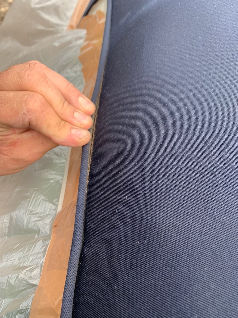

È molto importante poi curare la fessura dei bordi grondaia, perché col tempo accumulano sporcizia ed amenità di ogni genere, che con i normali lavaggi non è possibile rimuovere:

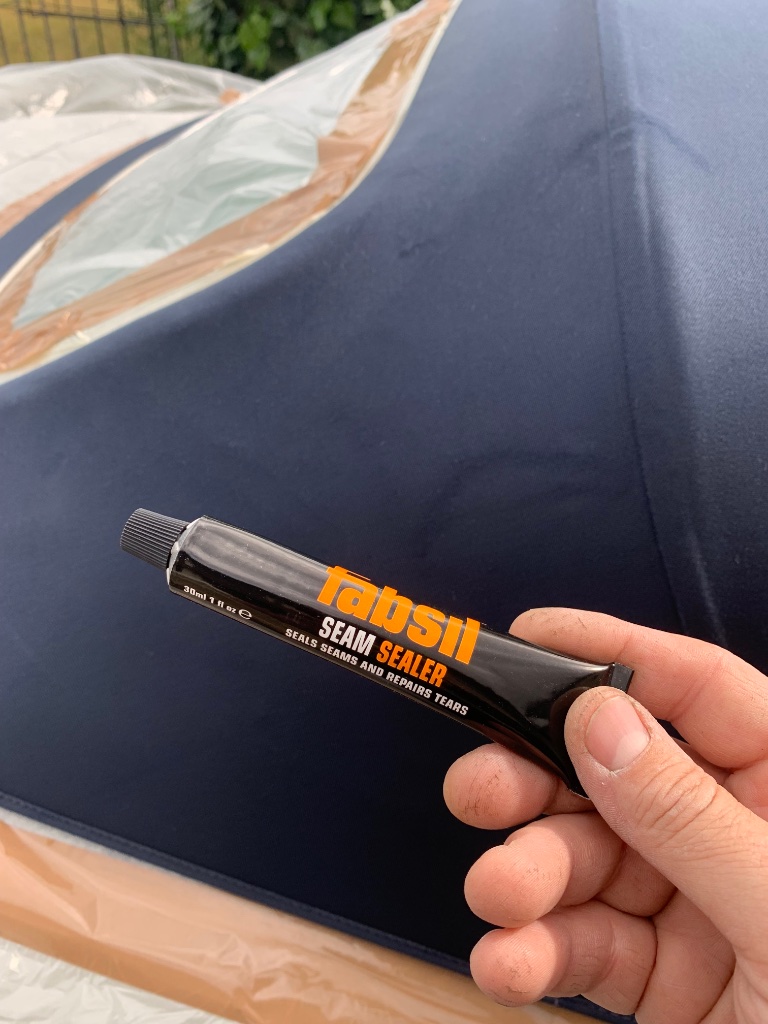

Quando la capote sarà perfettamente asciutta, bisogna procedere all’applicazione del sigillante per le cuciture. Si presenta in tubetto:
Va applicato su tutte le cuciture, spalmandolo come una pomata. Non so fino a che punto fosse necessario, ma viene consigliato. Inizialmente aveva l’aspetto del silicone per edilizia, brutto a vedersi, poi però massaggiandolo, proprio come una pomata, è andato in profondità e l’effetto “oddio cosa cavolo sto facendo” è svanito, forse anche a suon di imprecazioni :D

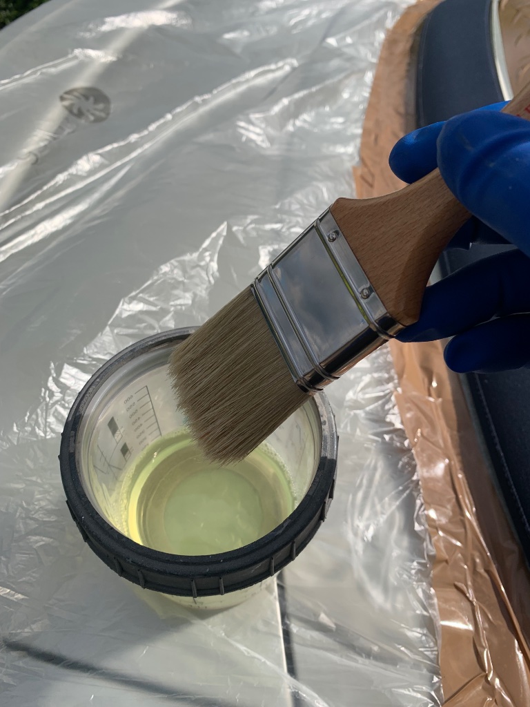

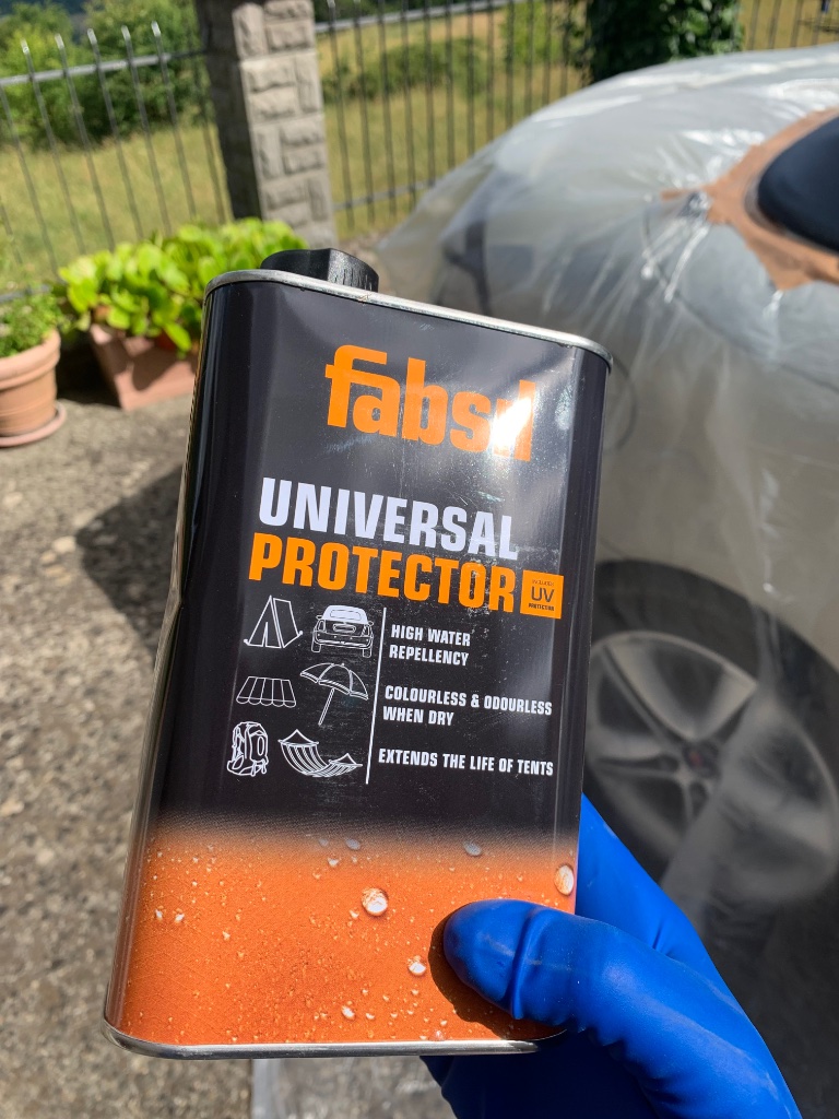

Ed arriviamo all’applicazione del prodotto impermeabilizzante:
Si chiama Fabsil Universal Protector UV. Esiste anche la versione “GOLD” ma le recensioni degli amici dei club nordeuropei dicono che il GOLD non ha funzione protettiva ai raggi UV, Costa di più e pare essere meno efficace. Quindi mi sono indirizzato su questo anche consigliato da loro.

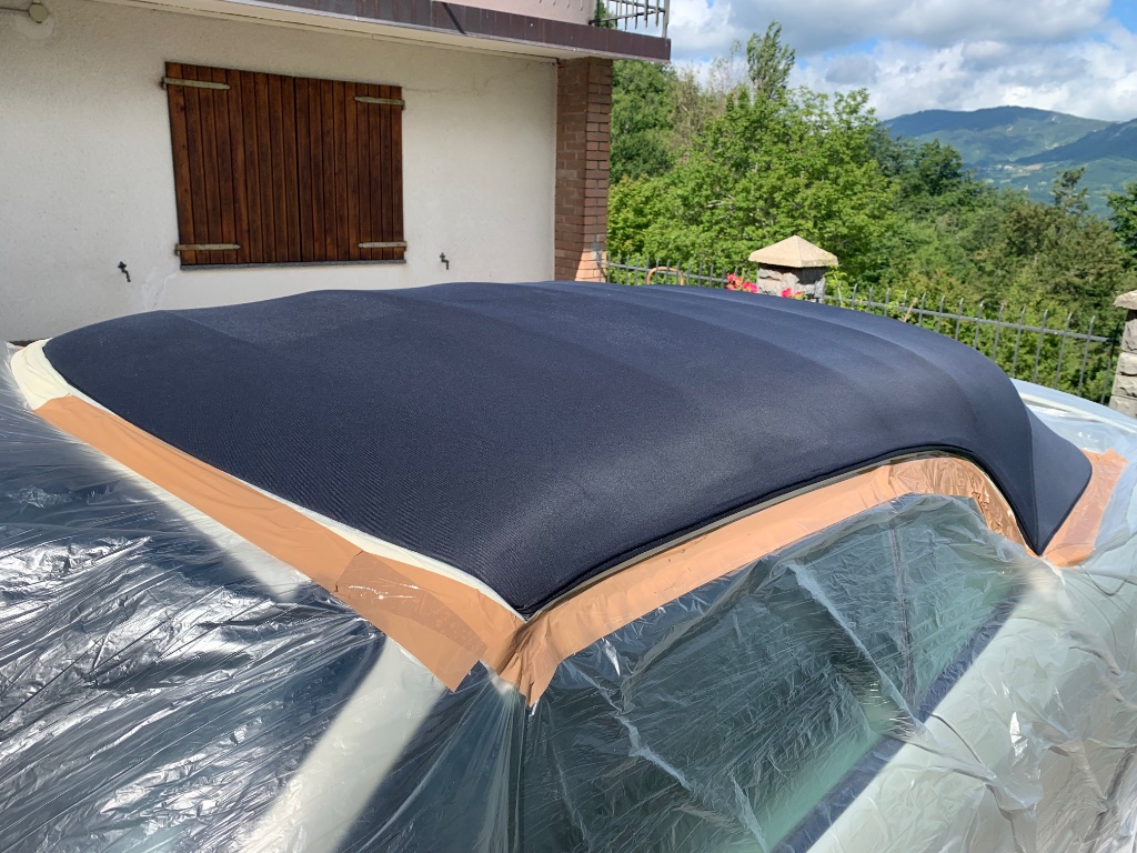

Va versato in un recipiente usa e getta, io ho usato un liner per aerografo, spennellato abbondante sulla capote e sfregato via via con un panno in microfibra per rimuovere le eccedenze:
Devo dire che alla prima applicazione, il tessuto se lo “beveva” rapidamente, come fosse un infisso in legno a cui viene dato l’impregnante dopo molto tempo. Comunque l’applicazione è molto semplice ed è bene farla a “quadranti” ossia da arco ad arco, di metà in metà, fino a passare tutto il tetto.
Dopo una buona oretta, sono passato con la seconda applicazione ed ho notato sin da subito che il prodotto veniva assorbito con molta meno rapidità.

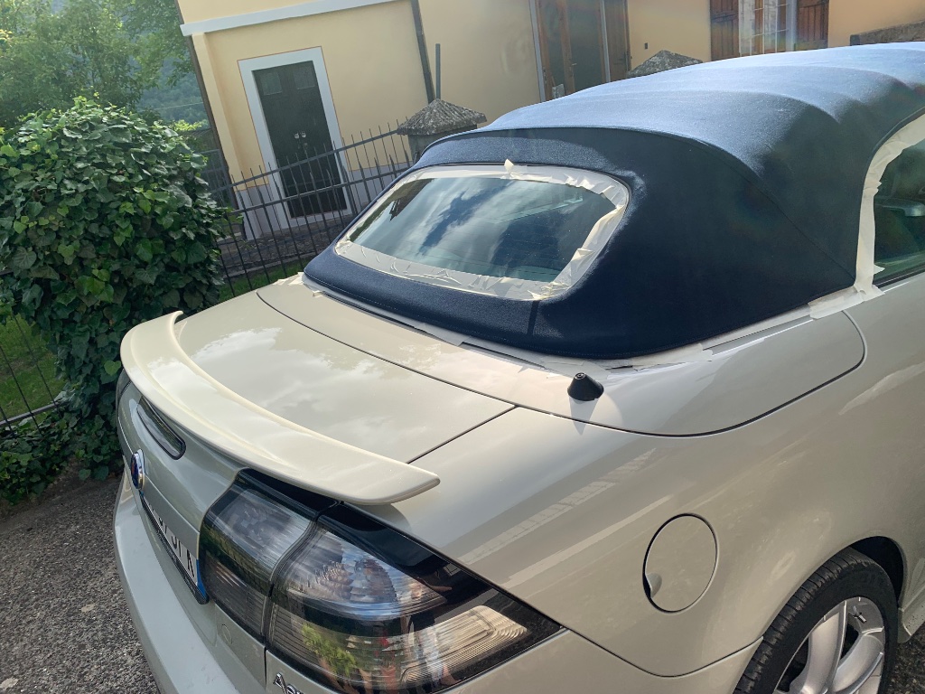

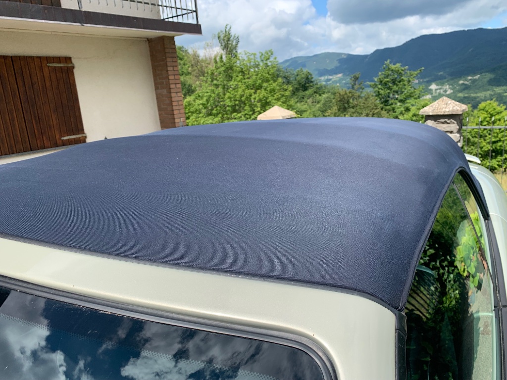

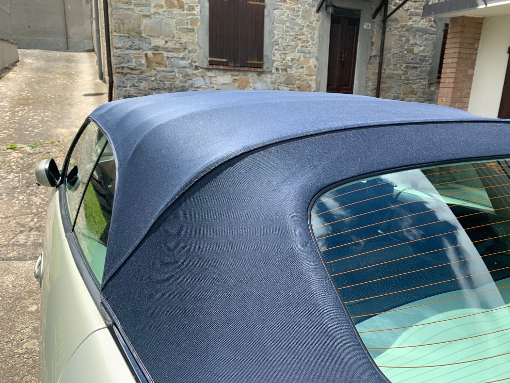

Dopo circa mezz’ora ho rimosso i “tendaggi” ed ecco il risultato finale:

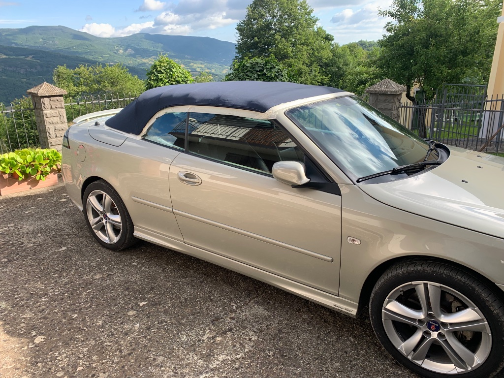

Ora rimarrà da provarla, il prodotto deve riposare un po’ di ore prima di essere bagnato. L’aspetto della tela mi sembra molto ringiovanito, al tatto è più gradevole. Non voglio dire che sembra nuova ma non ci siamo lontanissimi.

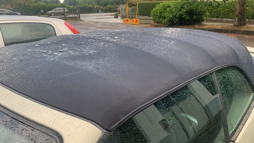

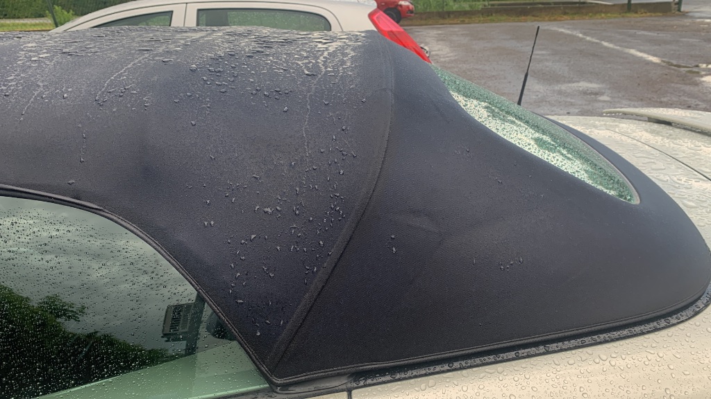

Siamo già a tre giorni di continua esposizione a violenti acquazzoni, tant’è vero che alcune zone della provincia sono alluvionate, purtroppo. Posso però constatare che al momento il trattamento ha portato la risoluzione del problema. L’acqua non trafila più all’interno, drena via velocemente dalla capote, i gocciolatoi laterali non si imbibiscono più, le imbottiture ed il cielo sono perfettamente asciutti. L’effetto visivo è quello delle “perle” d’acqua che si ingrossano e scorrono via velocemente.
Tempo al tempo e vedremo, a capote asciutta la tela appare morbida e viva.
